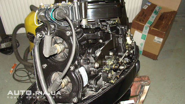

Командер отключил, и рукой пробую включить не втыкается, и еще по словам продавца редуктор перебирался на сервисе, то есть есть надежда что только в настройках. Скажите или ткните носом есть ли какая то литература по ремонту и регулировке.

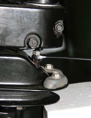

Попробуйте отрегулировать высоту подъема тяги реверса - гайкой с шайбой которая находится чуть ниже места крепления дейдвуда к струбцине. Там можно отрегулировать высоту подъема +- 0,5см. Если не поможет- копать дальше.
