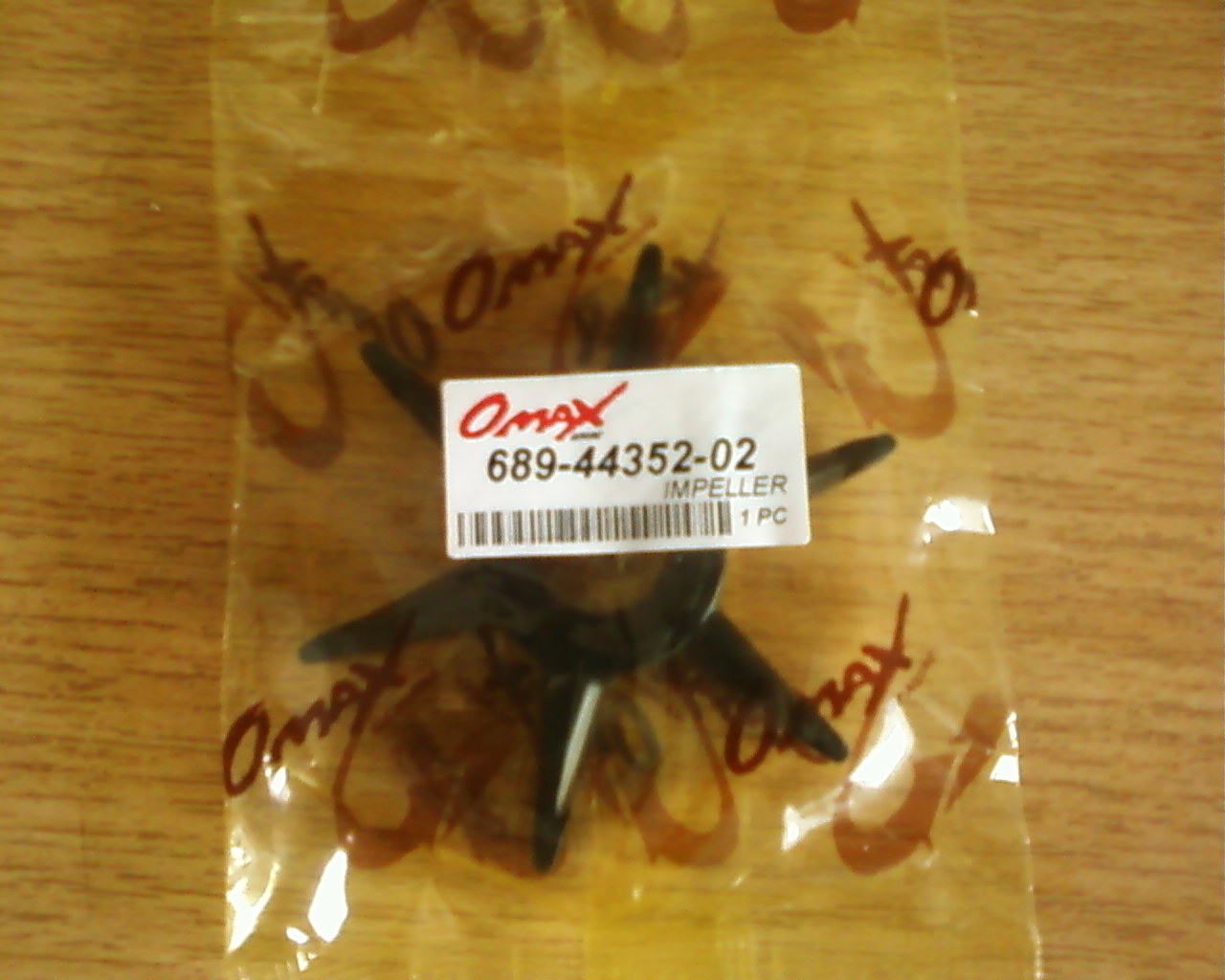

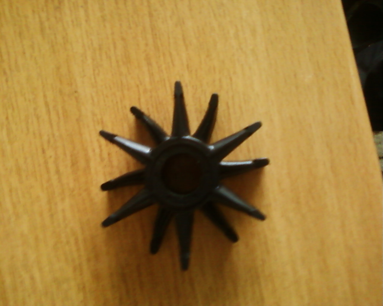

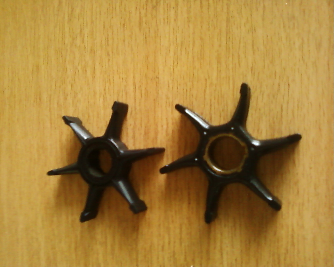

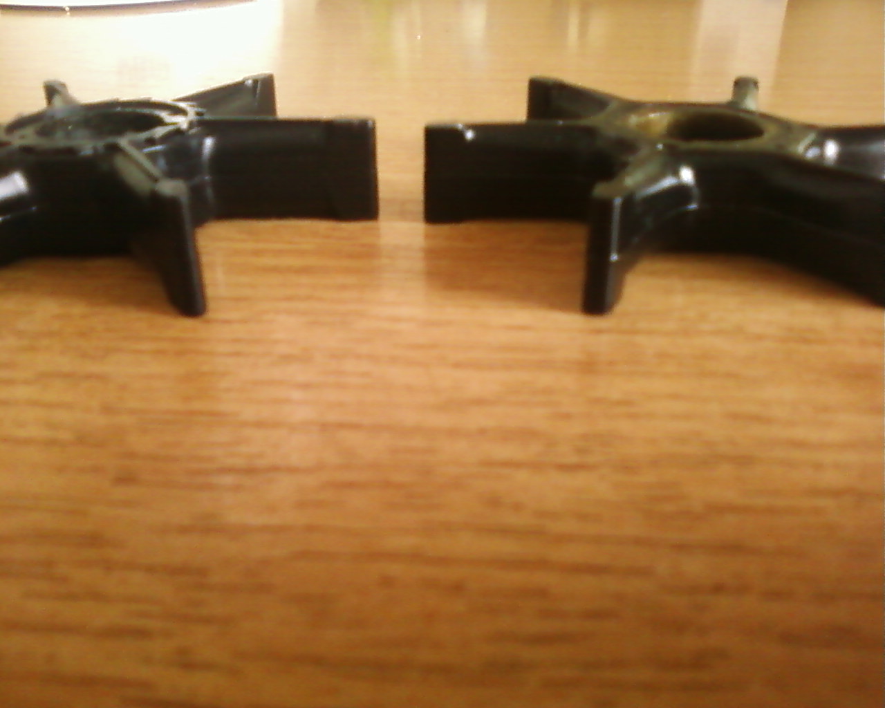

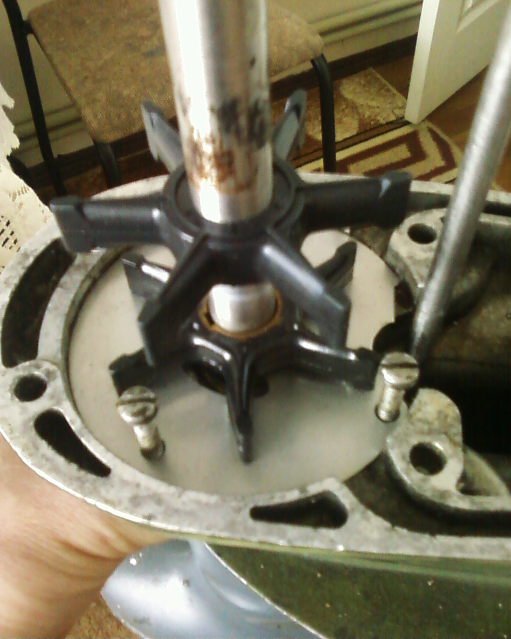

Вот пришла крыльчатка. Местные лентяи в Чернигове, что на ул. Любецкой. Поленились искать, за что им огромное спасибо. Нашел сам и без их наценки.

Я не просил заниматься мотором, я просил найти крыльчатку. Кстати на ней стоит меркуривская маркировка, как и на половине движка. Если я приношу крыльчатку, причем целую, с маркировкой, неужели трудно найти? По меряйте, поищите в каталоге... короче говоря кому нужны деньги?

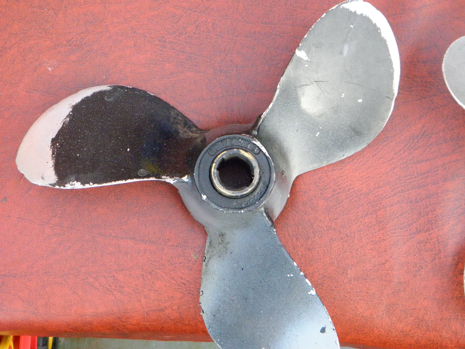

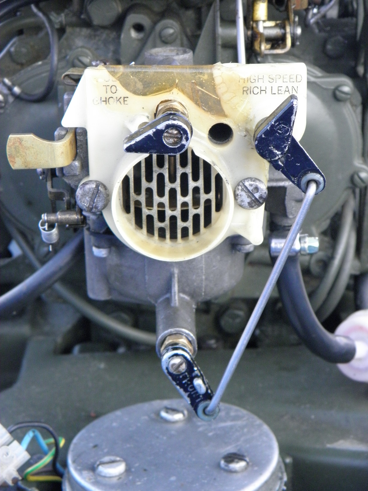

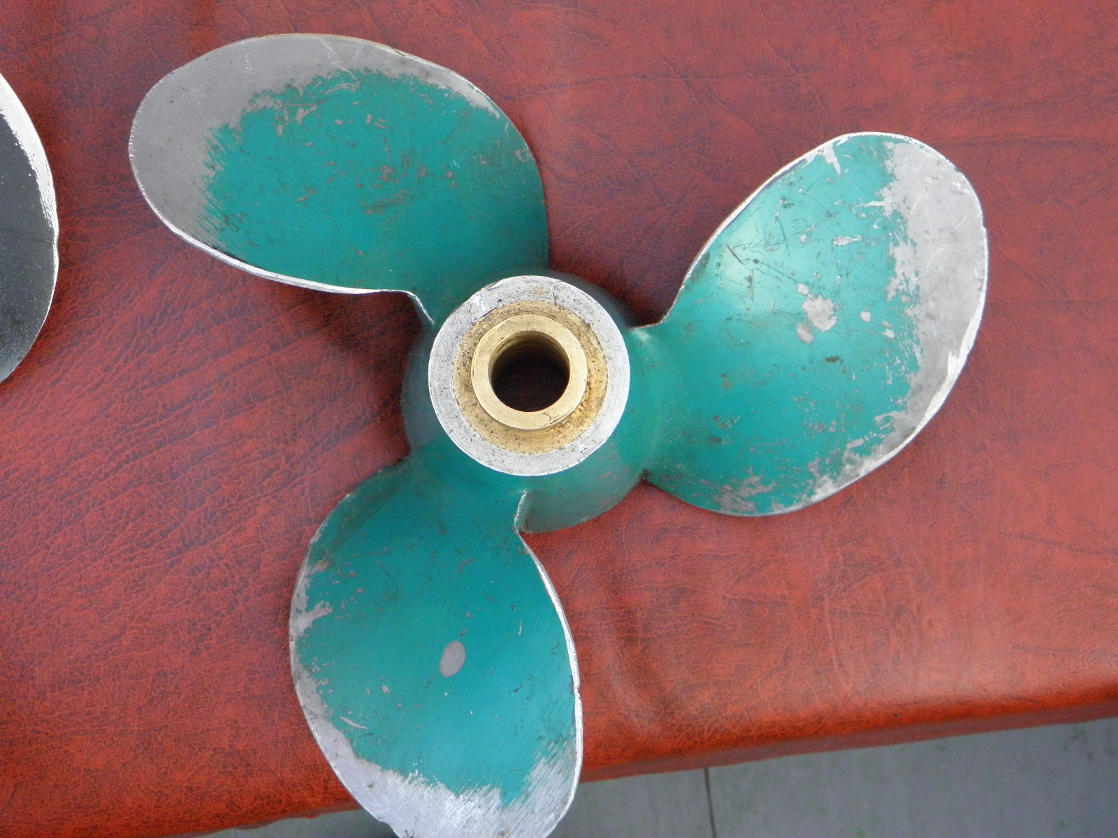

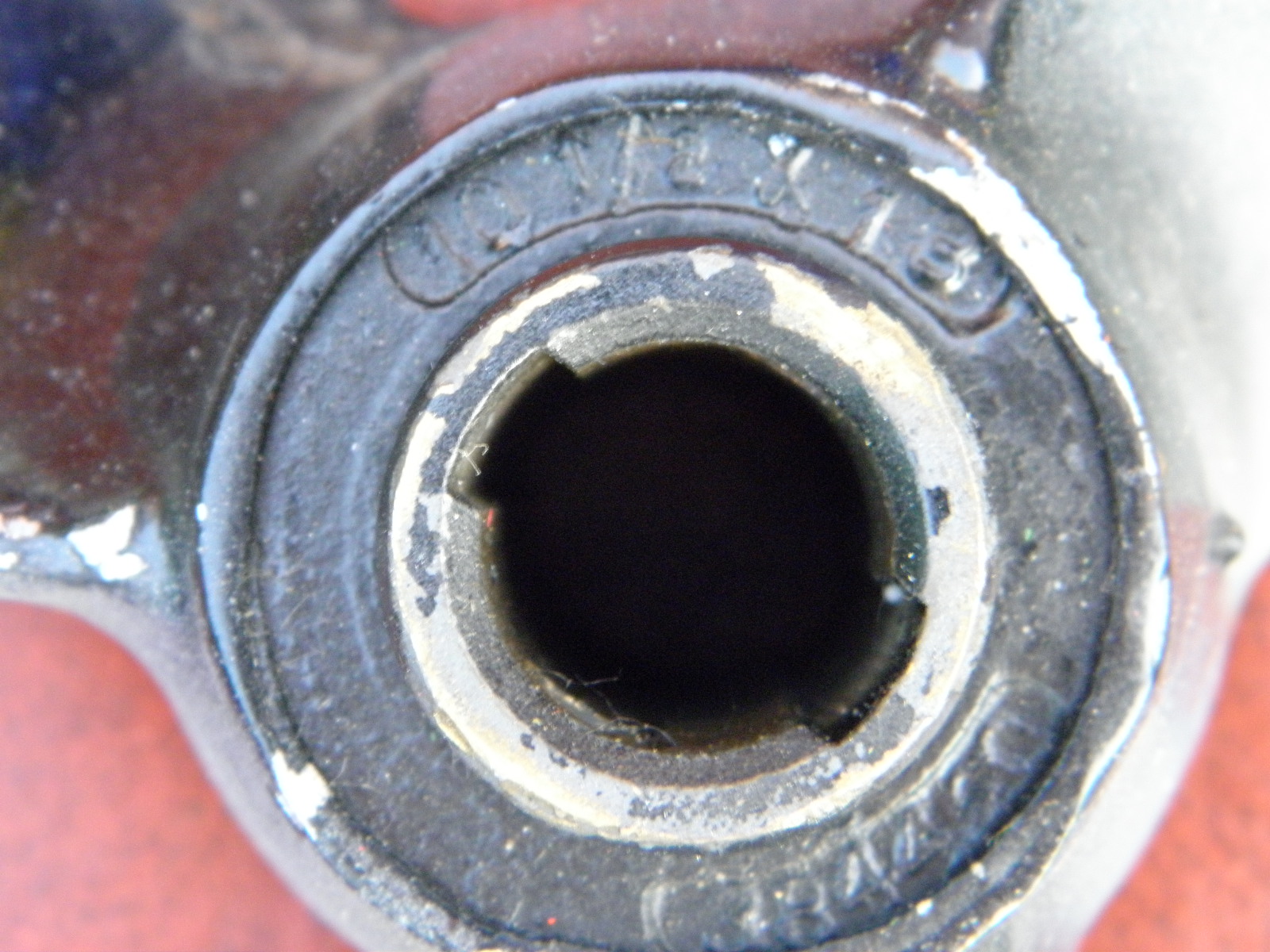

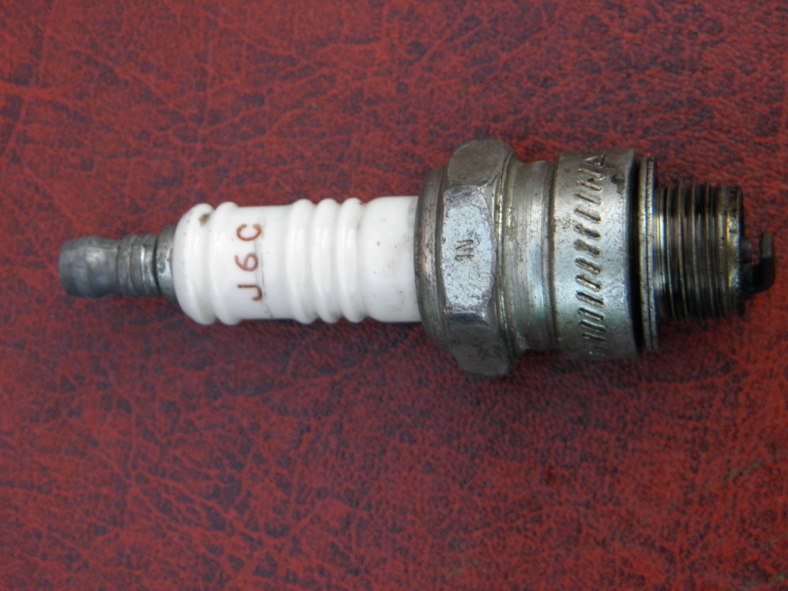

Вернемся к вопросу о винтах. У меня стоит винт 10 1/2 Х 13 белого цвета с широкими лопастями. На фотках которые выкладываю , запасные : зеленого цвета - переделка из нептуновского (шаг 300 мм или 13 дюъмов) и черного цвета как бы родной шаг 10 1/2 Х 13, но он опилен. Лопасти немного коротковаты и узковаты.
Здесь же свеча с маркировкой которая стоит у меня.
И карб, верхний жиклер ХХ откручен на 3/4 оборота. Нижний (который с тягой) на 1 оборот при необходимости я его немного закручиваю, что немного добавляет оборотом (только на полном ходу)
Да, и по тахометру у меня 4500 оборотов раскручивает вполне легко.

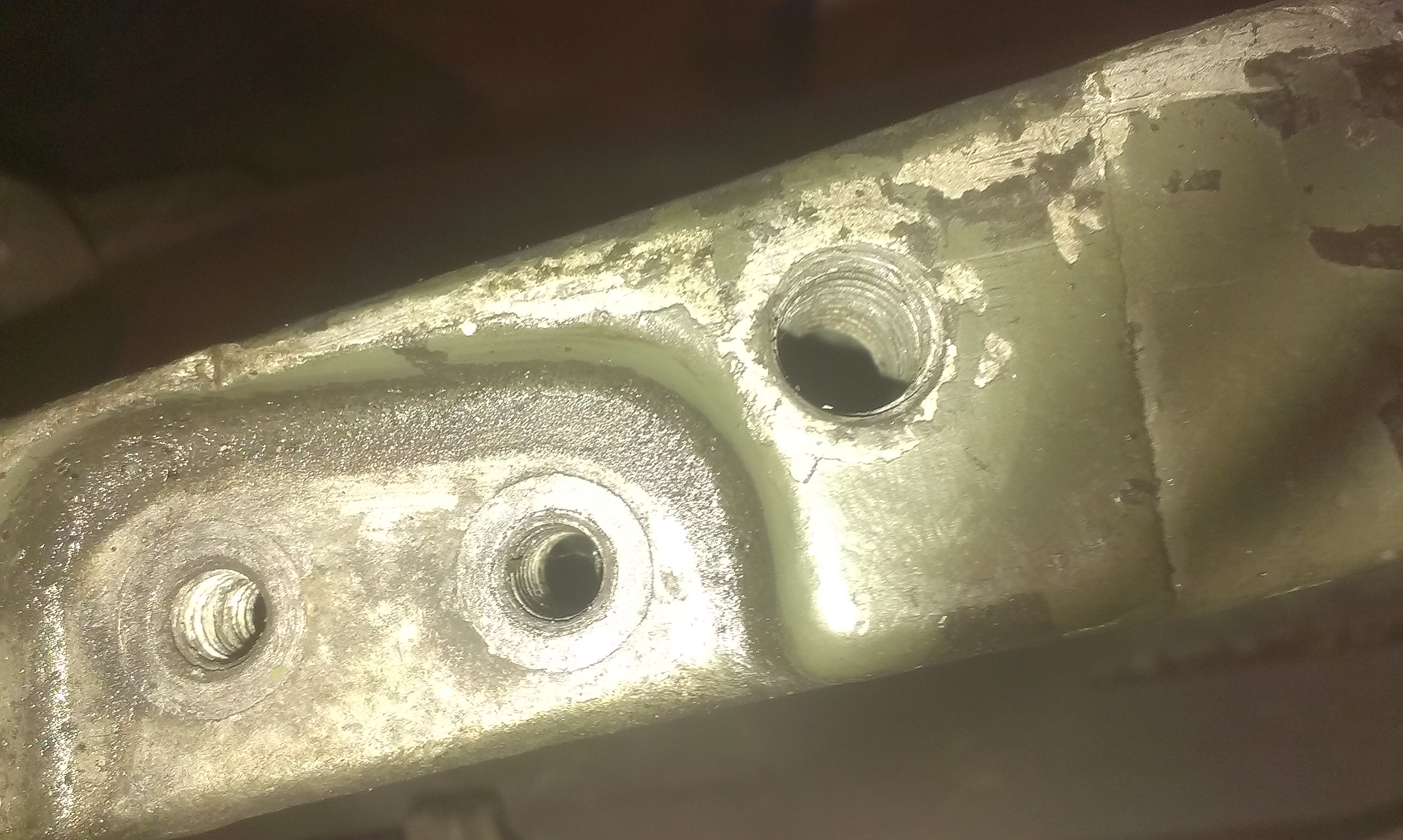

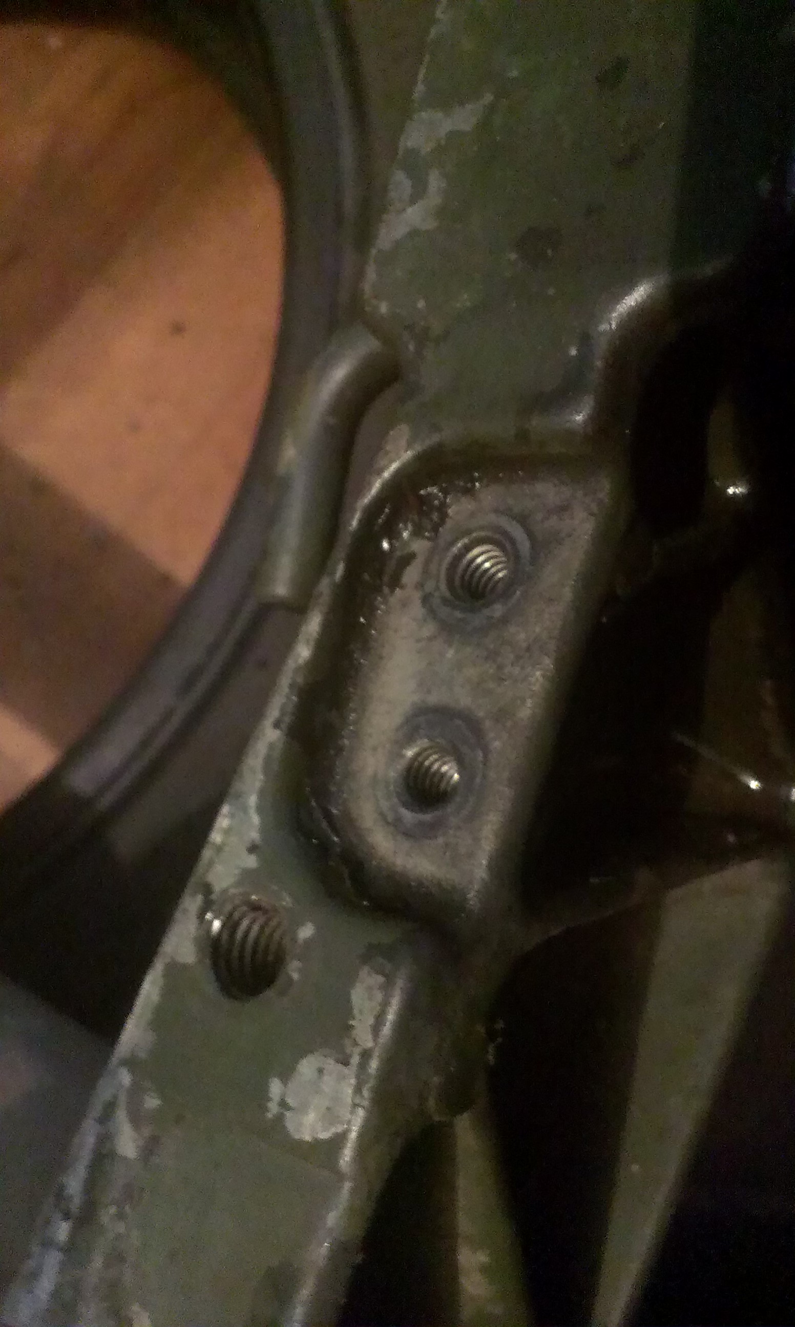

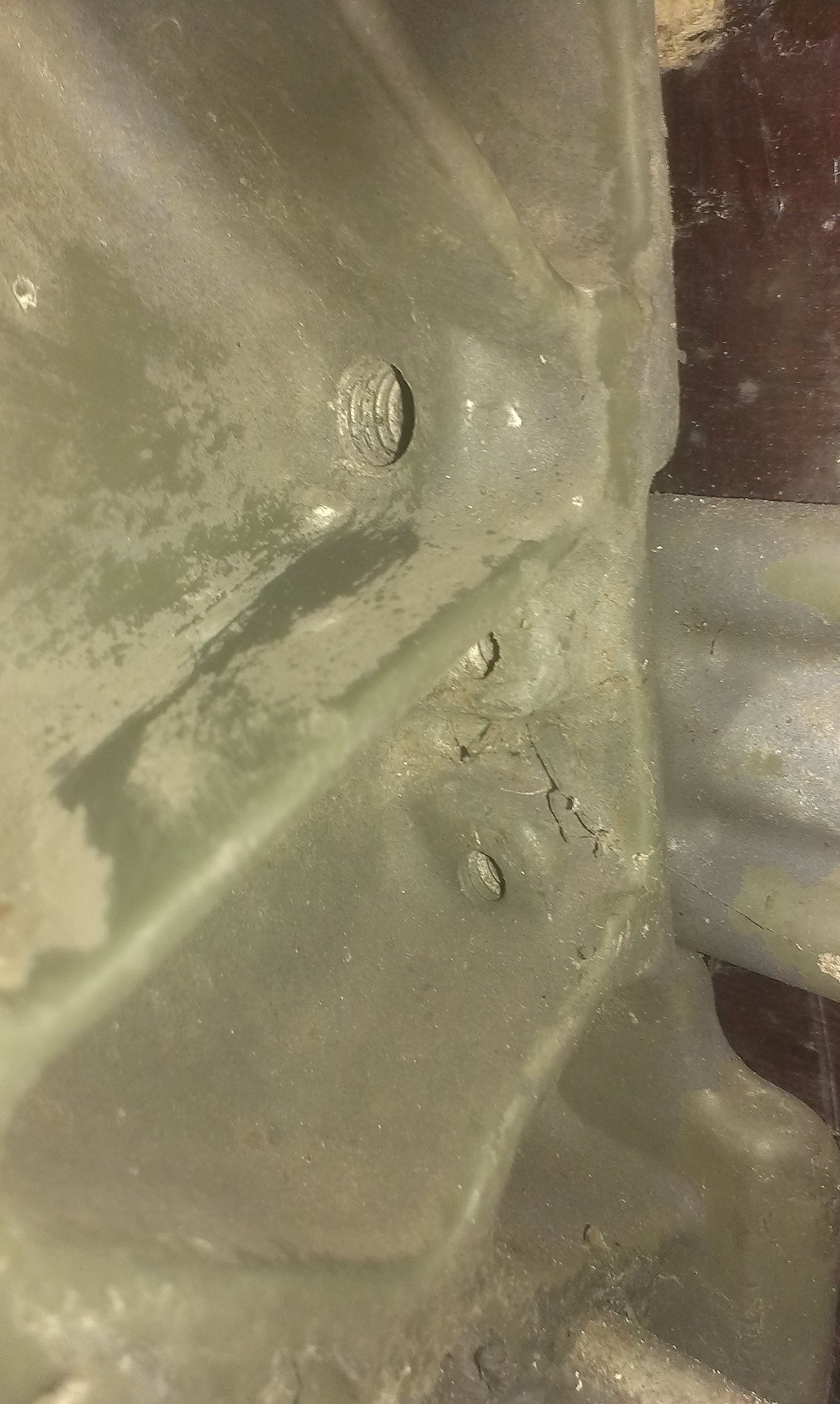

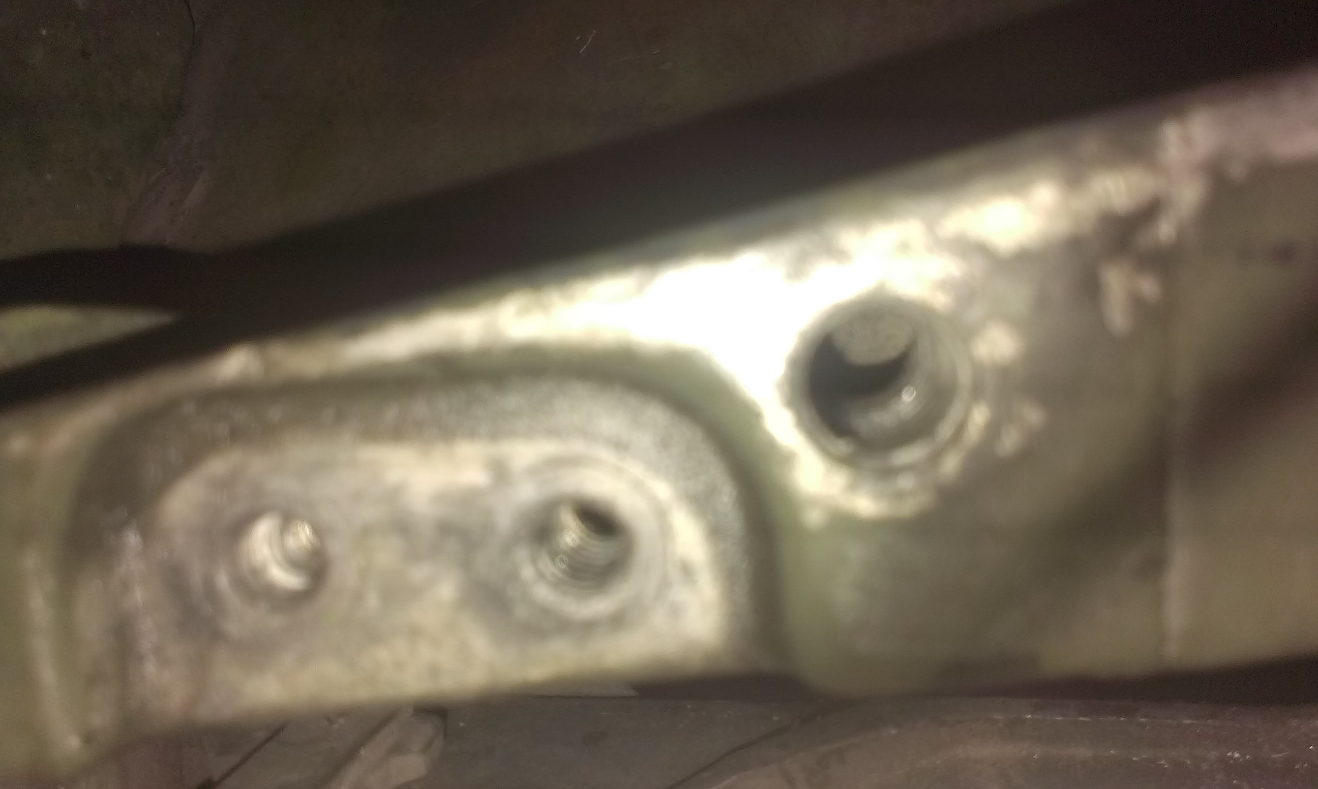

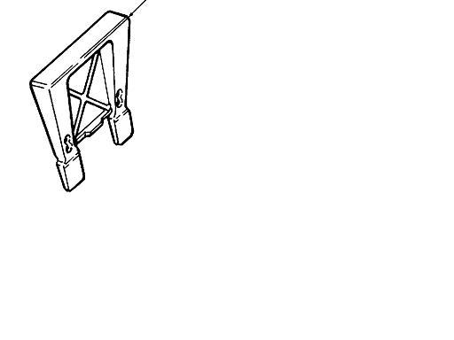

Подскажите, может кто знает, вот два отверстия с резьбой. Вопрос заводские или нет? Речь идет об отверстиях большего диаметра. Там приблизительно 9-ка. 8 не держиться, болтается ...,а 10-ка не входит.

Старий 09.04.2014, 22:10   #49 (permalink)
Псевдо: Николай
Дописи: 3.846
Сказал(а) спасибо: 1.810
Типово Re: Чудо мотор
Скорее всего т.н. "дюймовая" резьба. Что подсказать?
Старий 09.04.2014, 23:20   #50 (permalink)
Саша, это отверстия на ручке впереди мотора? Если да, то это заводские дюймовые для крепления кронштейна тяги поворота мотора. Это то что увидел из твоих мелких фото. Дай фото покрупнее.
Дюймовое отверстие с дюймовым шагом, недавно проходили у ФИКСА, разжевано нормально, сразу тему не нашел, может кто ссыль на тему с таблицами кинет

Отверстия сделаны в кронштейне крепления к транцу. Два маленьких - это для планки соединяющей кронштейны между собой. Если большое - это для дополнительного закрепления мотора , то как то неудобно сделано. То что дюймовая резьба ,я понял. Попробую еще поискать в книжках... Сходу пока что не нашел.

Коля, спасибо, у тебя есть такие болты?
Порылся в итоге нашел, эти отверстия действительно заводские служат для установки кормового клина для изменения угла транца. выглядит вот так

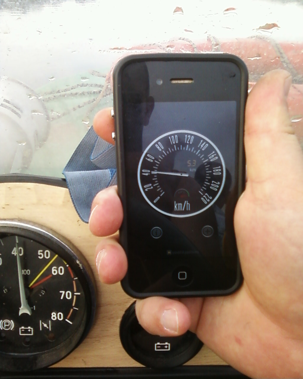

Старий 26.06.2014, 11:00   #55 (permalink)
Модератор
Аватар для SUAL
Карапь: Переходим на пластик!
Дописи: 1.358
Сказал(а) спасибо: 303

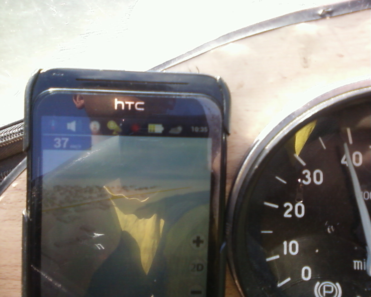

Санек807
Смотри вчера по Десне на 14 шаге такие измерения.
3000 - скорость около 32-34
4000 - около 37-40
Больше не пробовал.
Тахометр тот - же, жпс разные.

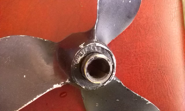

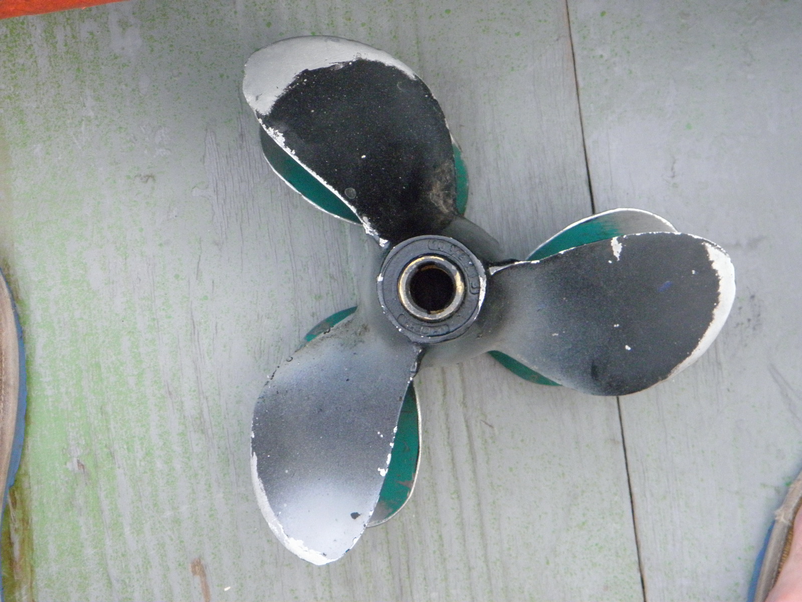

Еще докину фотку винта.

Привет Саша винт очень похож на мой но по фотке .
А скорость приятная и все на 4000 оборотов
