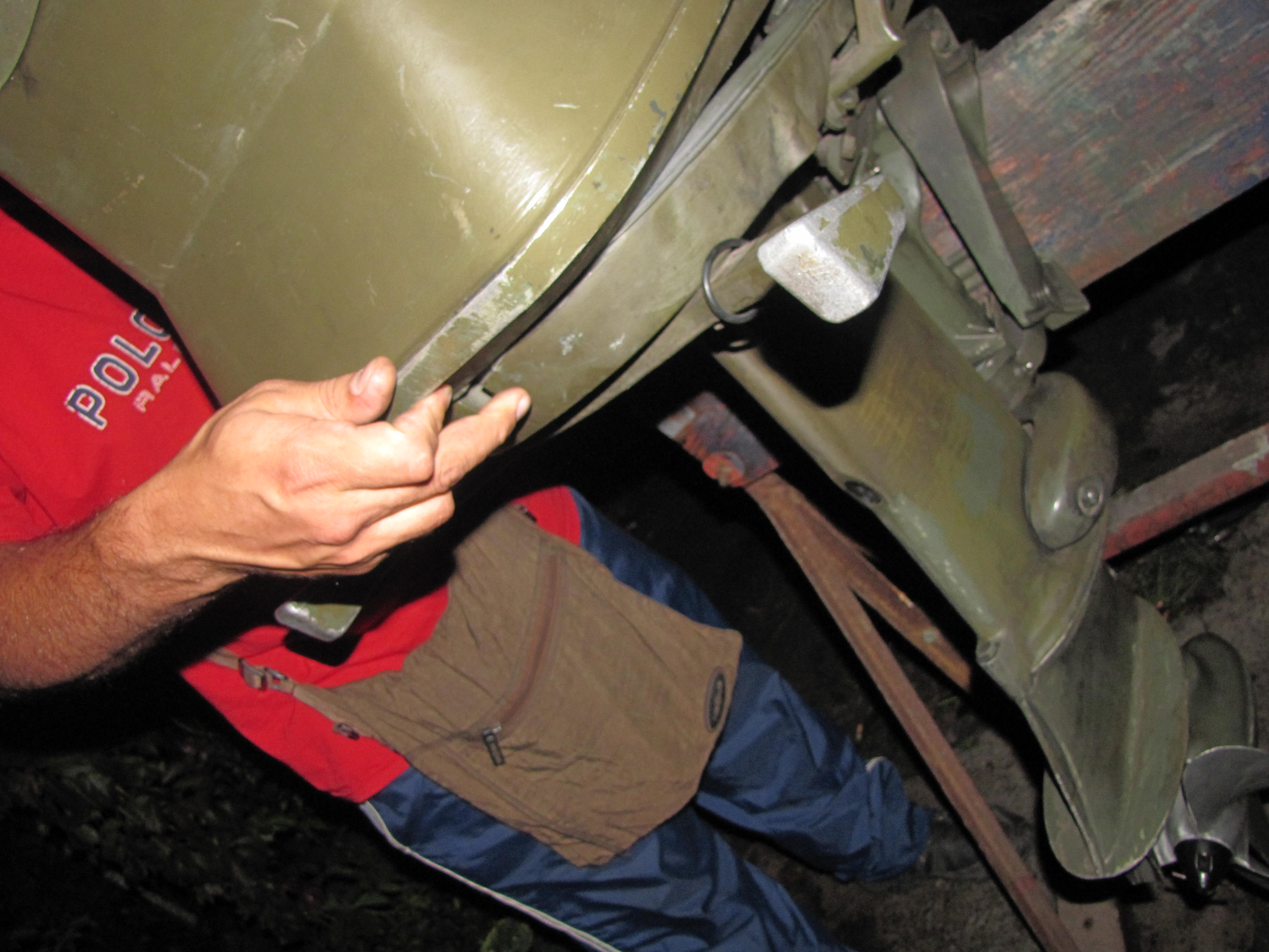

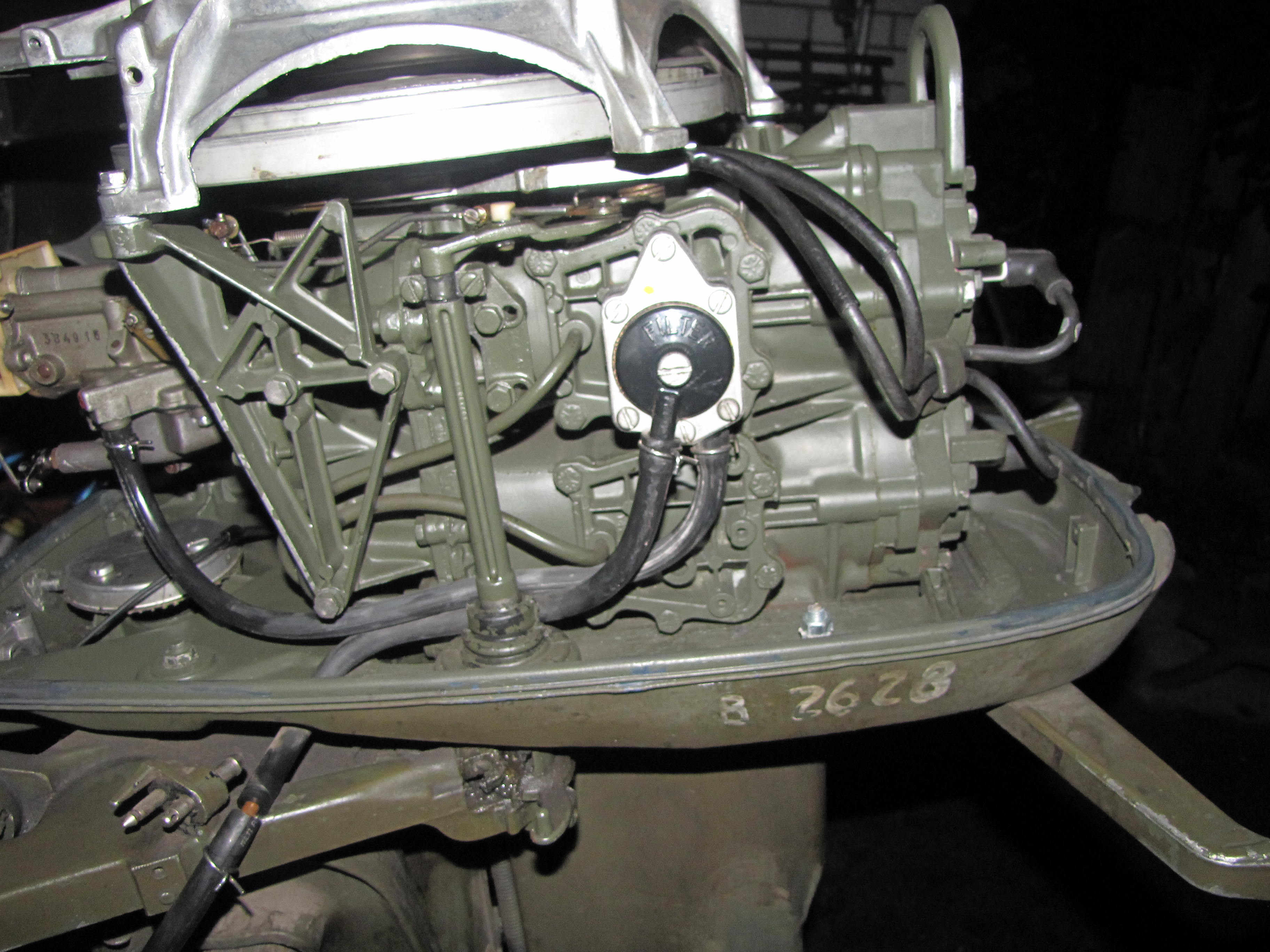

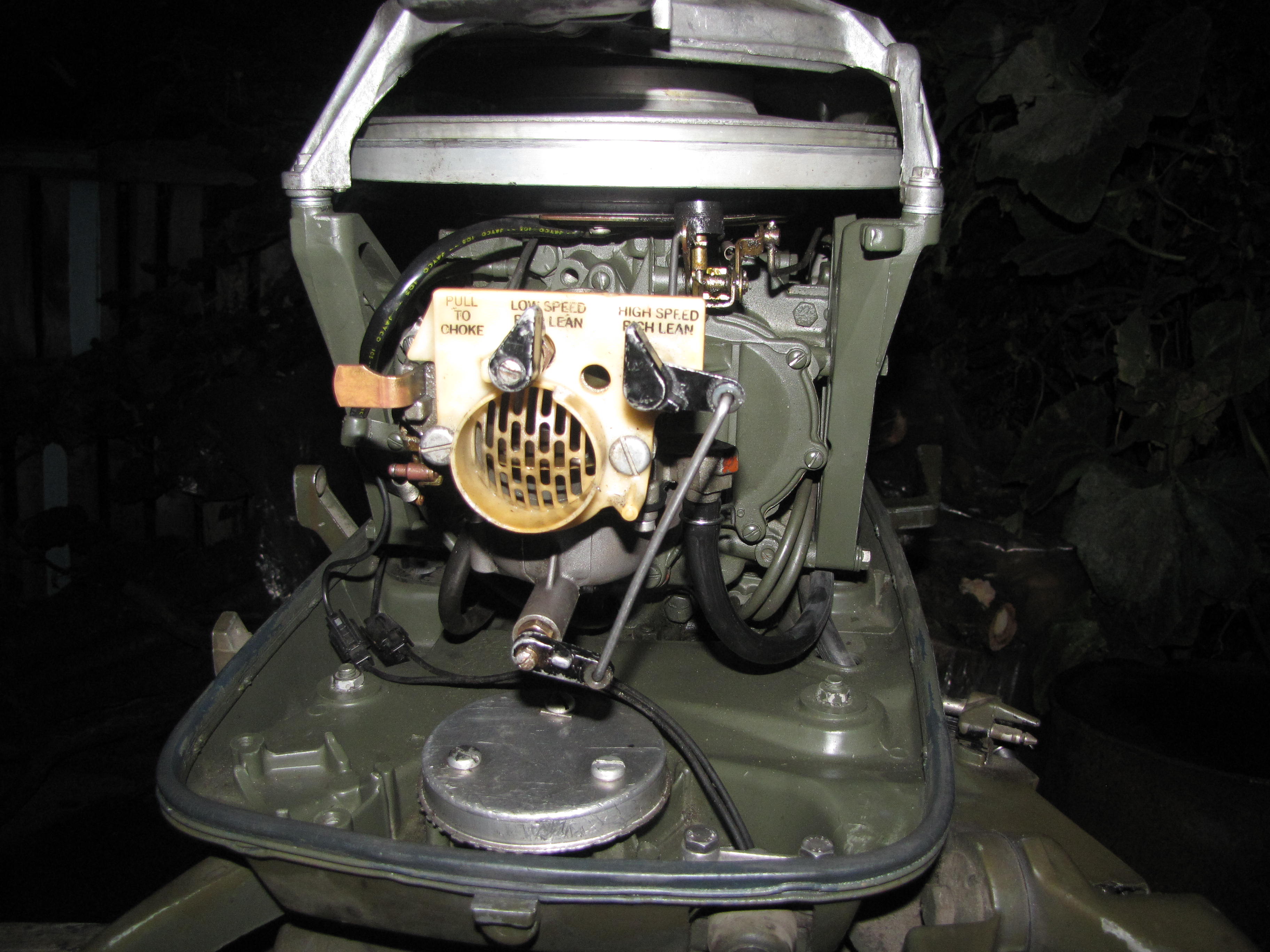

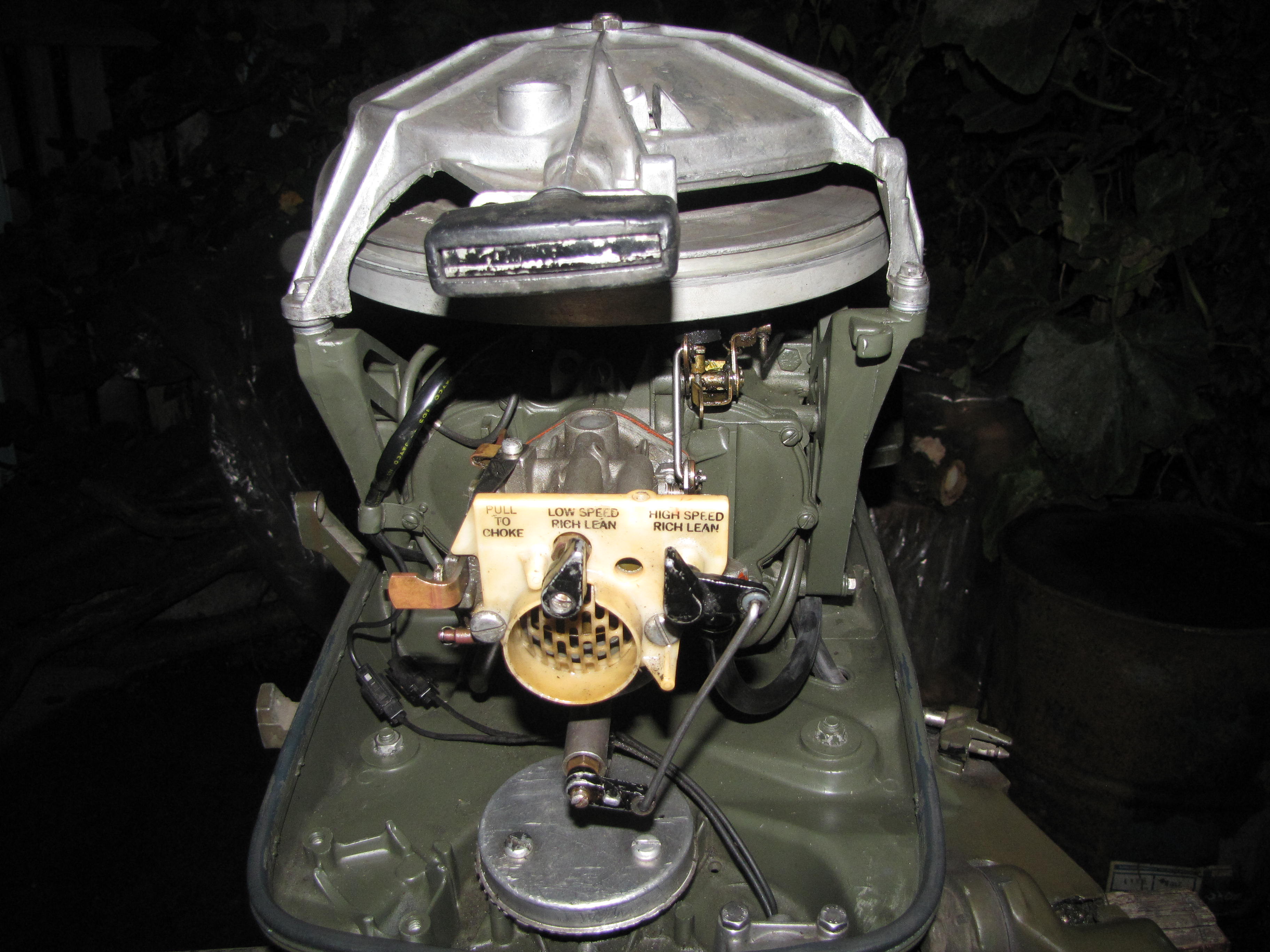

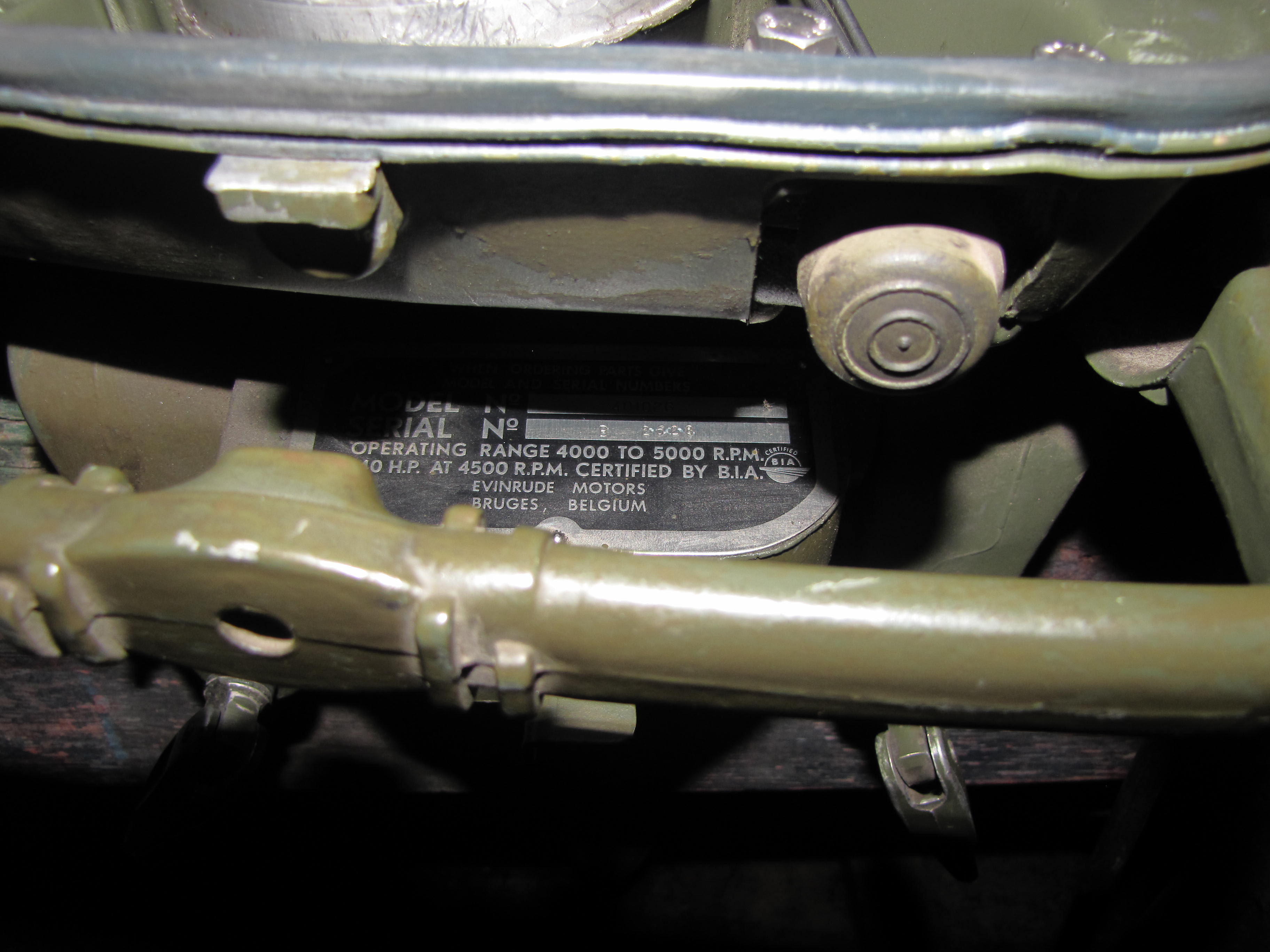

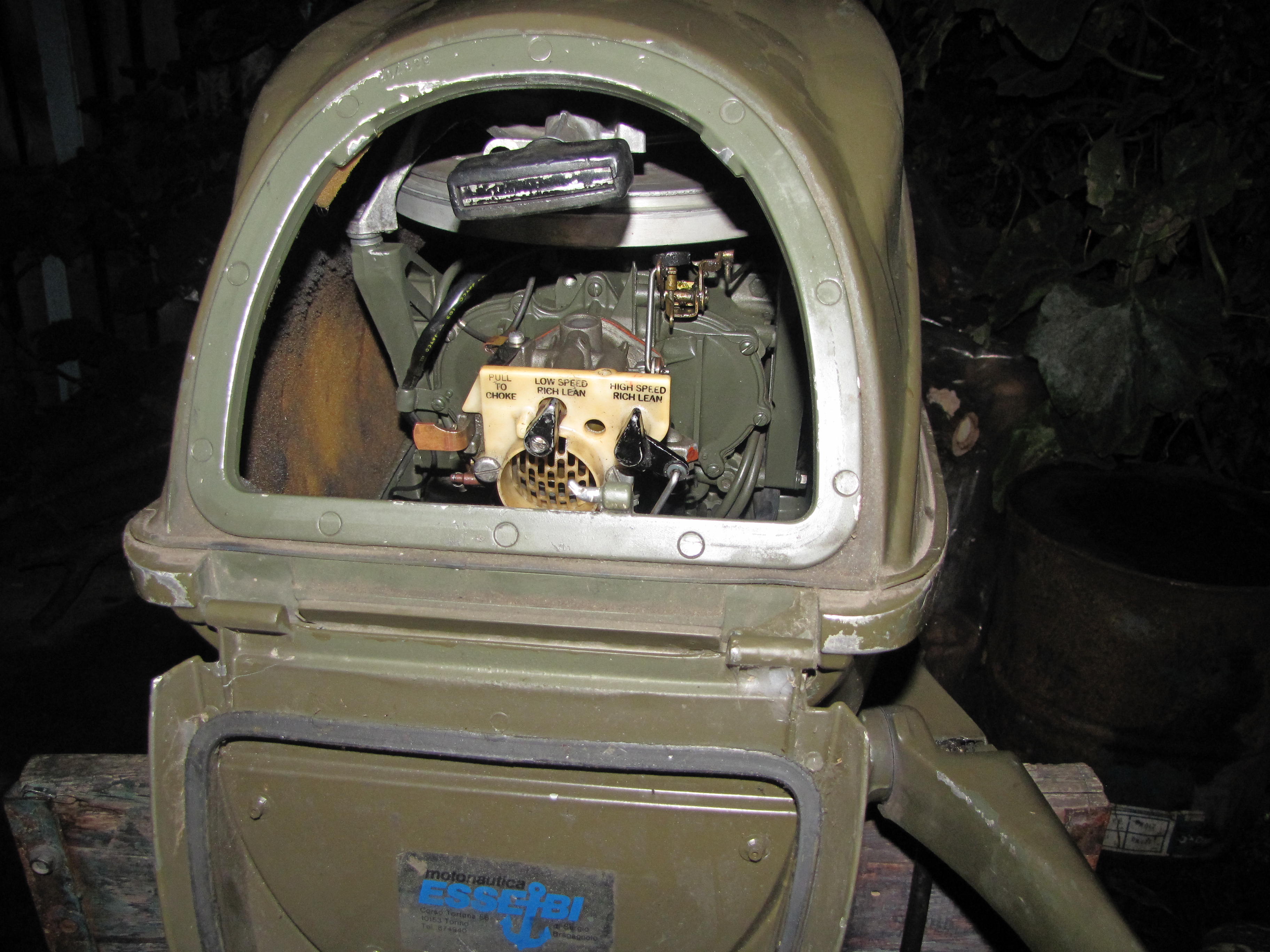

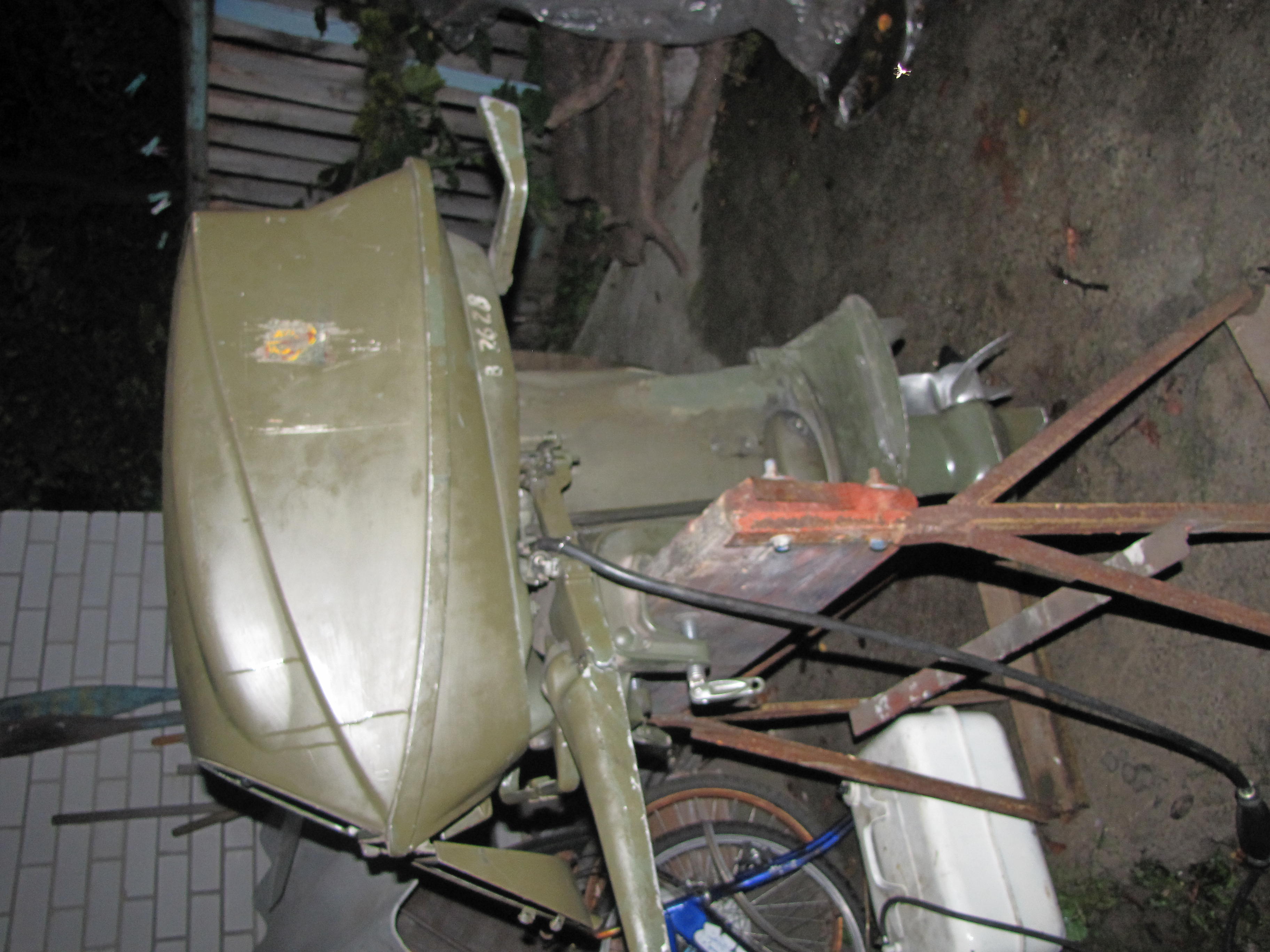

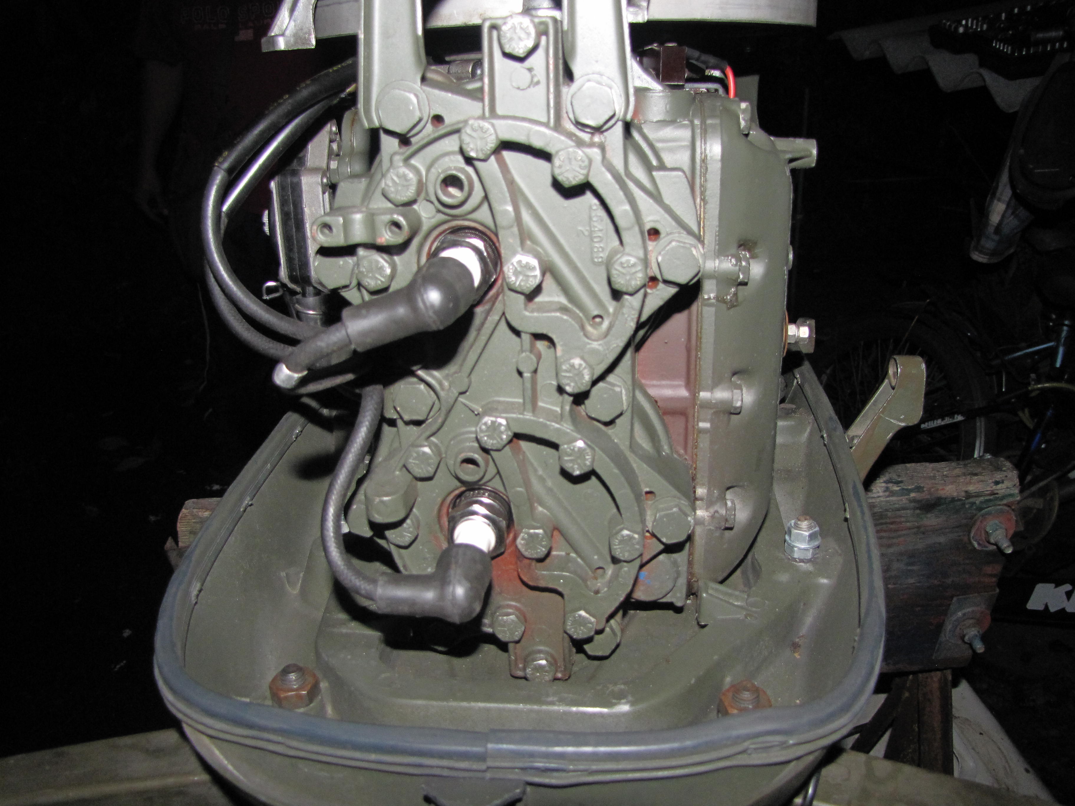

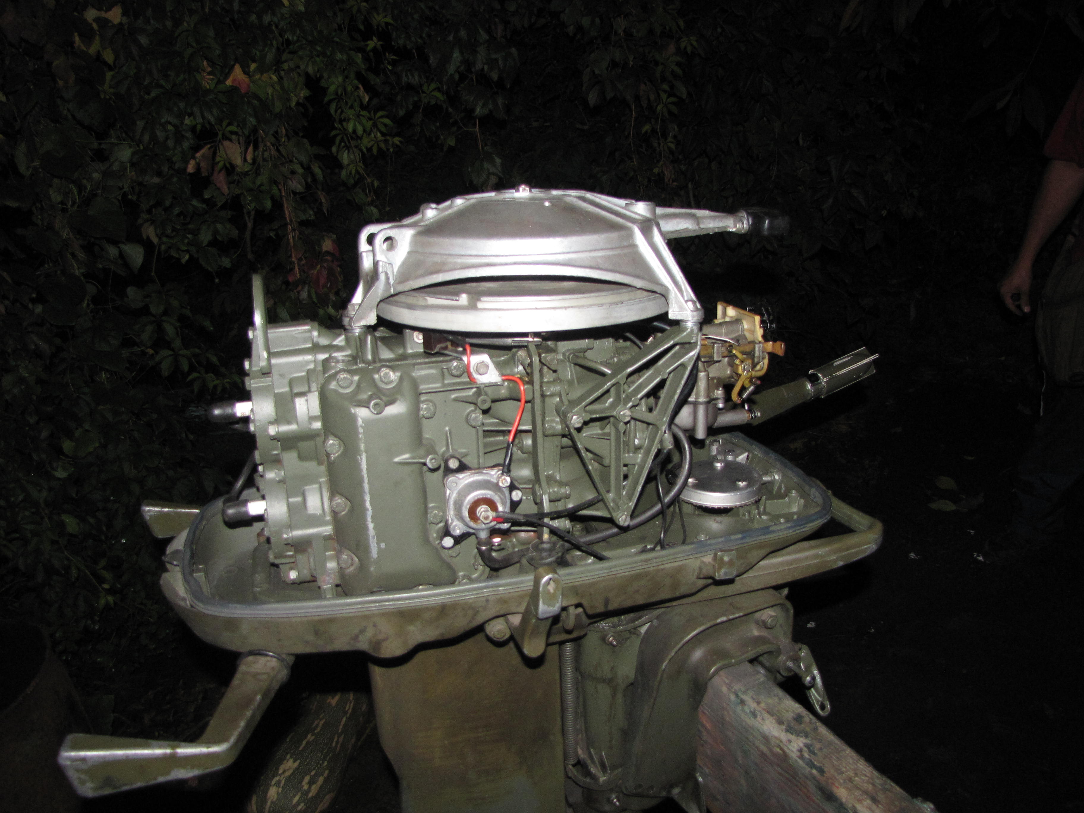

всем доброго времени суток...попалось мне вот такое чудо...евенруд 40 -примерно 80 х годов.военный-с хранения...облегченый вариант.почти целочка судя по внешнему и внутреннему виду..везде смазка .выкрутили свечи-а поршень покрыт девственным нагаром-заводился раз 5 от силы.воообщем просят 9000гр..а я незнаю что делать-и видно что качестенный зараза-----а просят много.предлагал 6-7-8 нивкакую.до понедельника ждут ответа------посоветуйте что нибудь (брать или небрать%)

Видел такие, но сразу вопрос, где винты и запчасти брать будеш, плюс мотор то румпельный без электростартера.

я конечно не авторитет... но за зтот мотлох это дорого...а если купиш то хлебанёш с ним современем...

Добрый день это я ставил на РОП-1 мотор в принципе не плахой но не могу понять на последнем выходе что то подкачал вроде как топлива не хватает может кто что-то посоветует . Фильтр поменял сетку которая стоит на насосе помыл пока без изменений .

Там должна быть регулировка главного жиклера (не путать с жиклером хх)... вот ее и крутить на полном газу.
Перед тем как крутить регулировку - выйти на полный газ макс скорость и покачать грушей... если не помогло - крутить жиклер...
