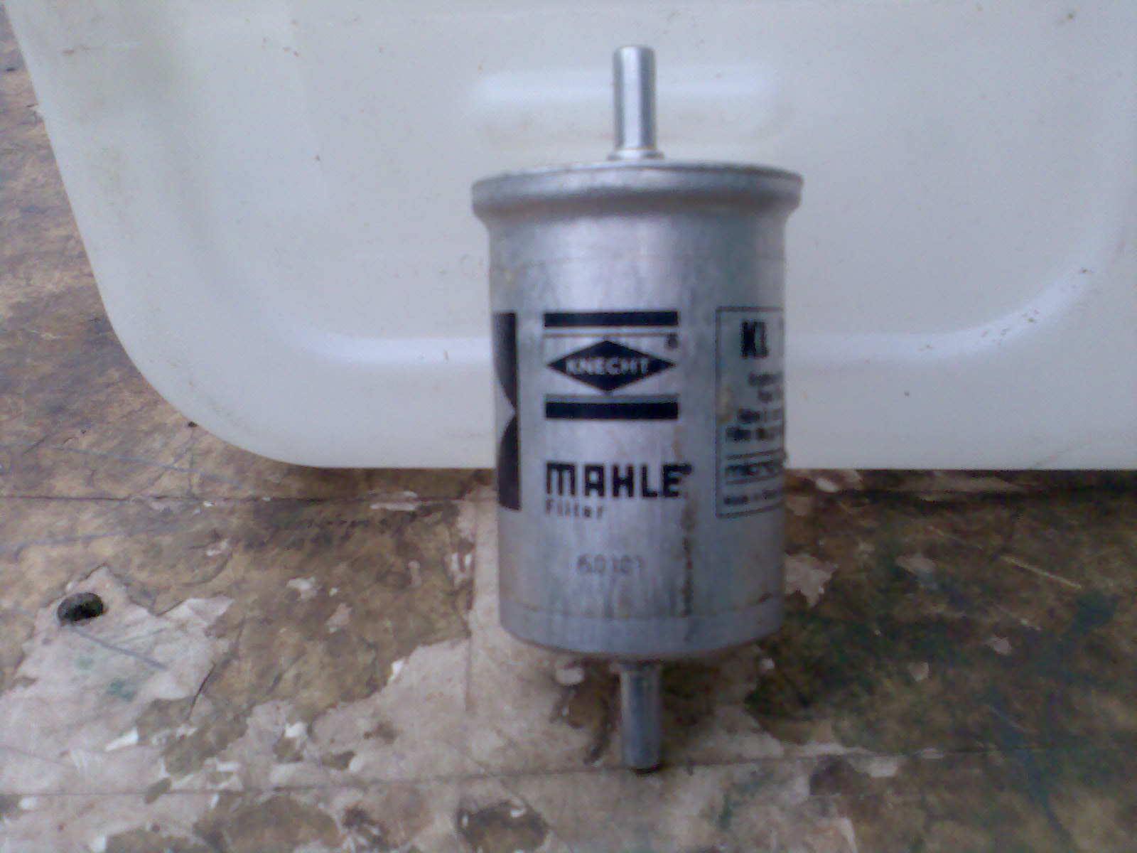

Доброе Утро Всем.Вот -как и обещал фотки-вот таким фильтром пользовался,а это компрессометр,продается,на авторынке называется-ДРУГ.

фото компрессометра,почемуто не передалось,посему и удалил...
