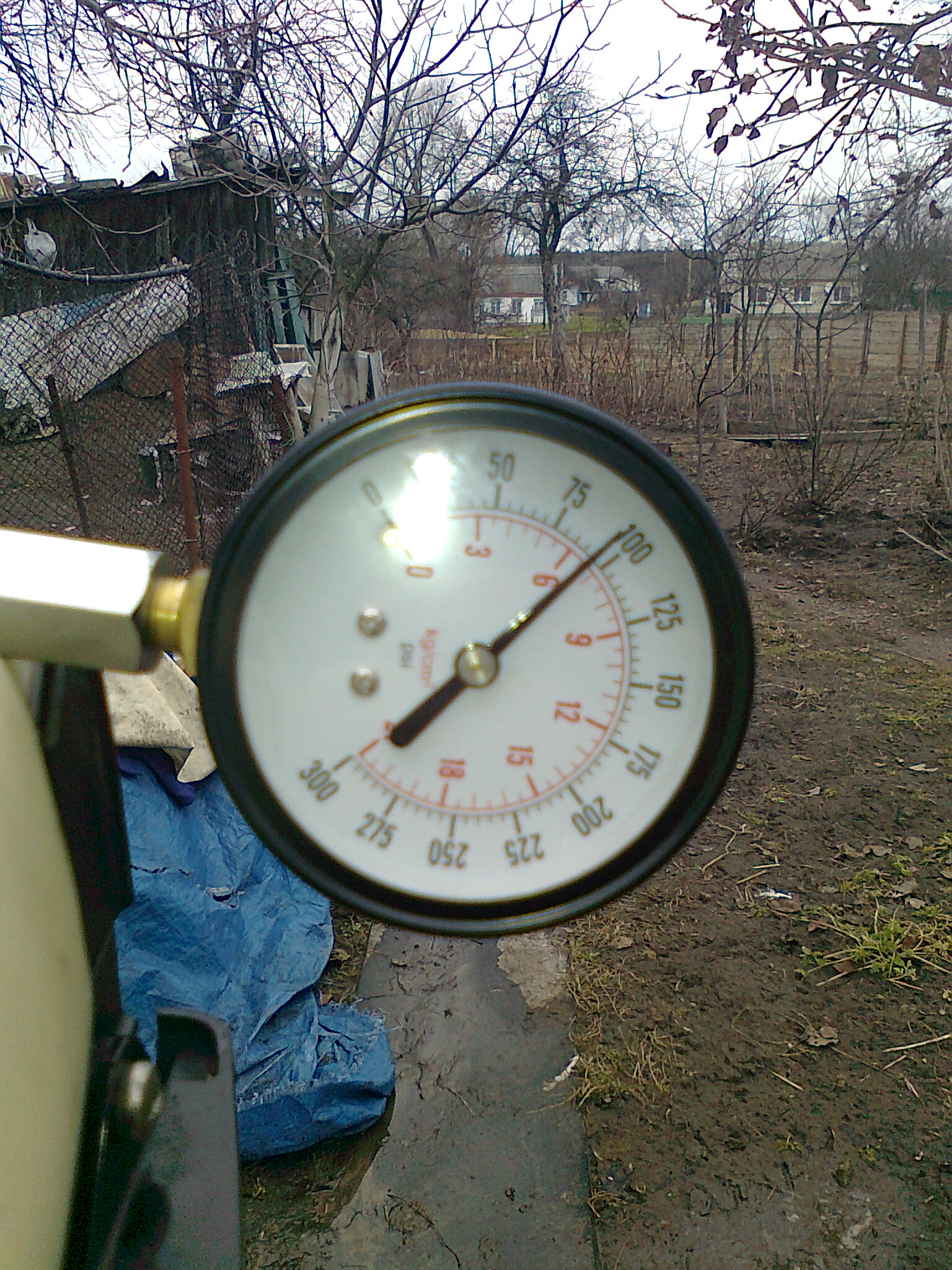

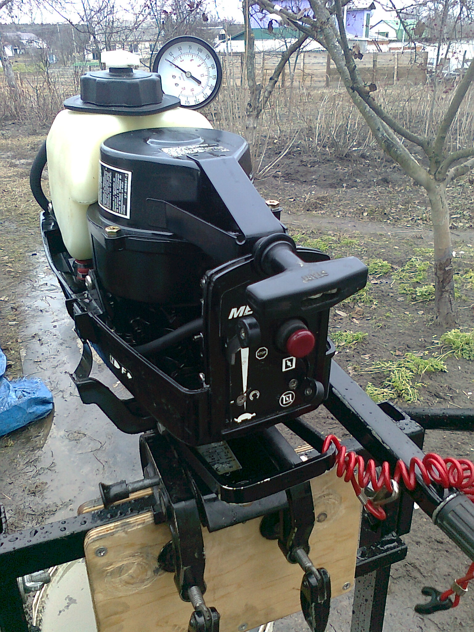

Интересные опыты и выводы как я погляжу
Для справки: у мега форсированного мотора Тохатсу 9,8 2т компрессия еле дотягивает до 6,8 и то после остервенелого шморганья. У Меркури 15М аналогично 6-6,5. И виной этому декомпрессионное отверстие в цилиндре.
Поэтому не путайте геометрические параметры с действительными.
Вот на фото проверка компрессии у Мерк 3,3 2т
Те есть вы считаете что это вполне нормальная компрессия для этого мотора?

Типово Re: Компресия Меркури 25М
Да. Тем более там блок с напылением и если бы он был повреждён, то компрессия была бы разной.
Но опять же, перегрев для этого мотора смертелен.
