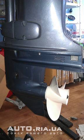

Добрый день! Подскажите пожалуйста должно быть такое различие в цвете на сапоге (как на фото) или это "сборная солянка"

"Имхо" изначально цвет должен быть одинаковый. Думаю что редуктор красился , возможно восстанавливался

Цвет должен быть одинаковый. Явный ремонт был. А оригинальная краска очень дорогая, вот и сэкономили.

Оригинальная краска вообще то идёт порошковая.

Осенью столько редукторов понабивали,может корпус меняли,может подварили и подкрасили.

Не встречал не одной Ямахи, что бы цвет совпадал....всегда окраска метал. деталей отличается от пластиковых кожухов.
Про данный мотор не скажу, потому что по фото не определишь.

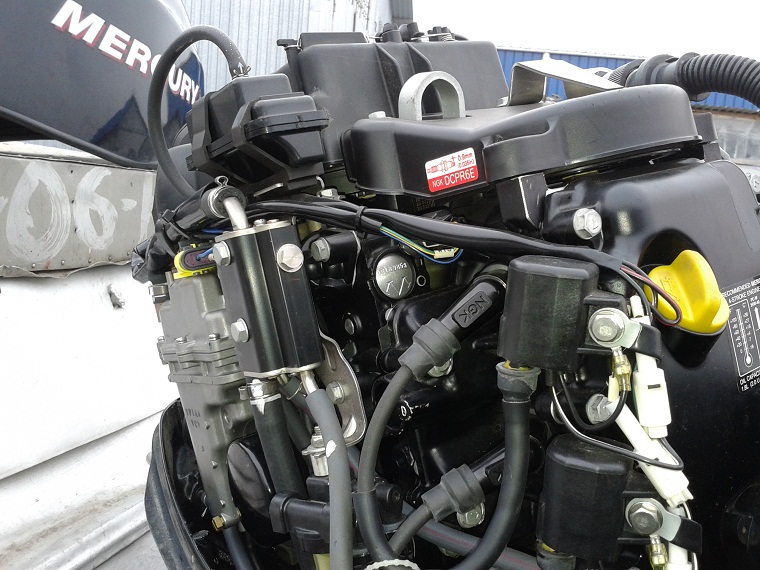

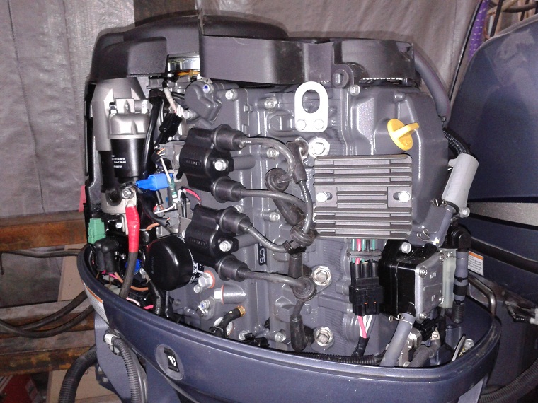

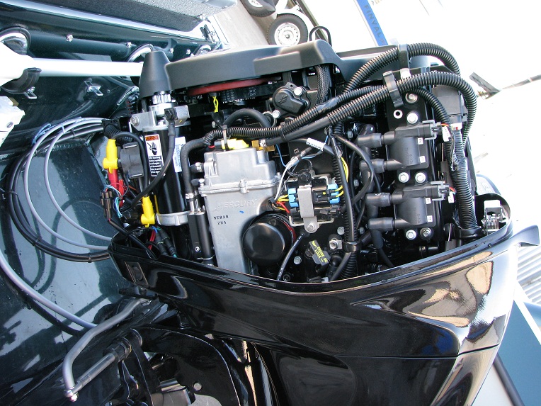

На фабрике блок цилиндров и некоторые другие детали красятся после узловой сборки (неоднократно приходилось бывать на бельгийском сборочном производстве Mercury -на яме уверен похожая ситуация). Как правило на Двигателе заводской сборки нет никаких "следов ключей". Поэтому по следам на болтах - винтах- гайках, как правило, опытный глаз может увидеть немножко "истории".

С тех пор и воды утекло достаточно. Сегодня сплош и рядом не крашенные болты.
