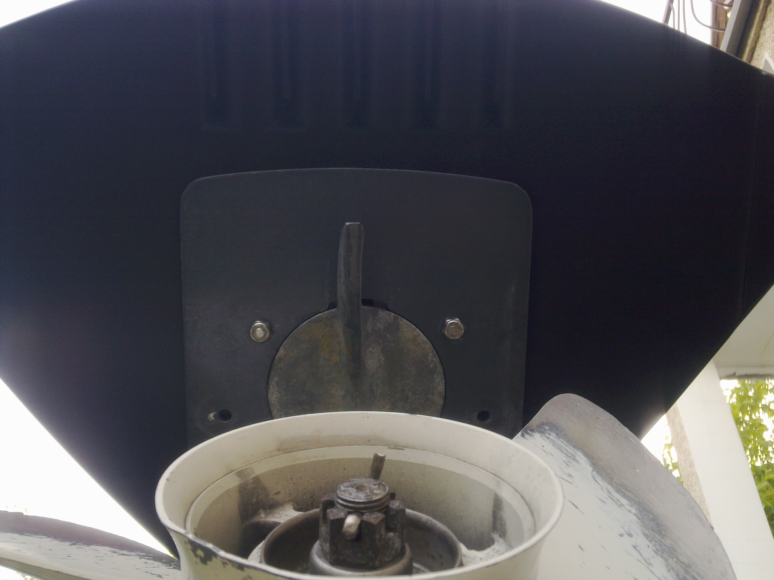

Владельцам соток вопрос, килек подруливающий такой должен быть с эксцентриком? Или у меня кривой
Они бывают разной формы. Его задача - компенсация закручивания струи. Стоит он у Вас кстати неправильно, его нужно повернуть на 5-10 минут по часовой стрелке. До прямого положения имеет смысл доводить только если корпус отклонятся вправо от прямолинейного курса, разумеется учитывая другие факторы, уводящие с курса (неравномерная загрузка, тримпластины и т.д.).

Кривой у тебя 100%......деформированый и обрезаный.
Сними и попробуй без него.
Как раз Витю и ждал с его мнением, спасибо. А где заказать новый чтоб быстро?

Купил новый, смотрю на него и думаю не коту ли под хвост деньги? Вроде такой же самый или нет? Кто что скажет?

А ты в личку не заглядываешь???? Я же тебе писал после обсуждения, что он и есть кривоватый(на свой посмотрел).

да заглядывал, вы вроде писали, что он обломаный и короткий. Пробовал без киля в право уводит.
Этот "киль", помимо основной функции, ещё выполняет функцию анода и соответственно является расходным материалом. Исходя из вышесказанного, этот "киль" может быть из магния или цинка, соответственно для пресной воды или для солёной. А вот теперь мы подошли к заданному вопросу о выброшенных деньгах...
