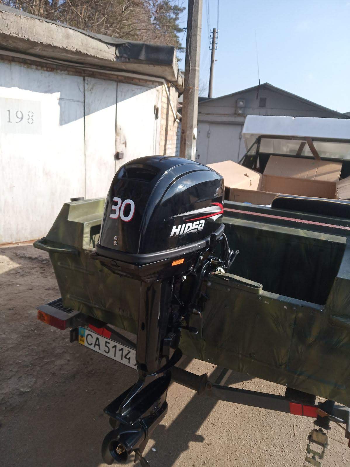

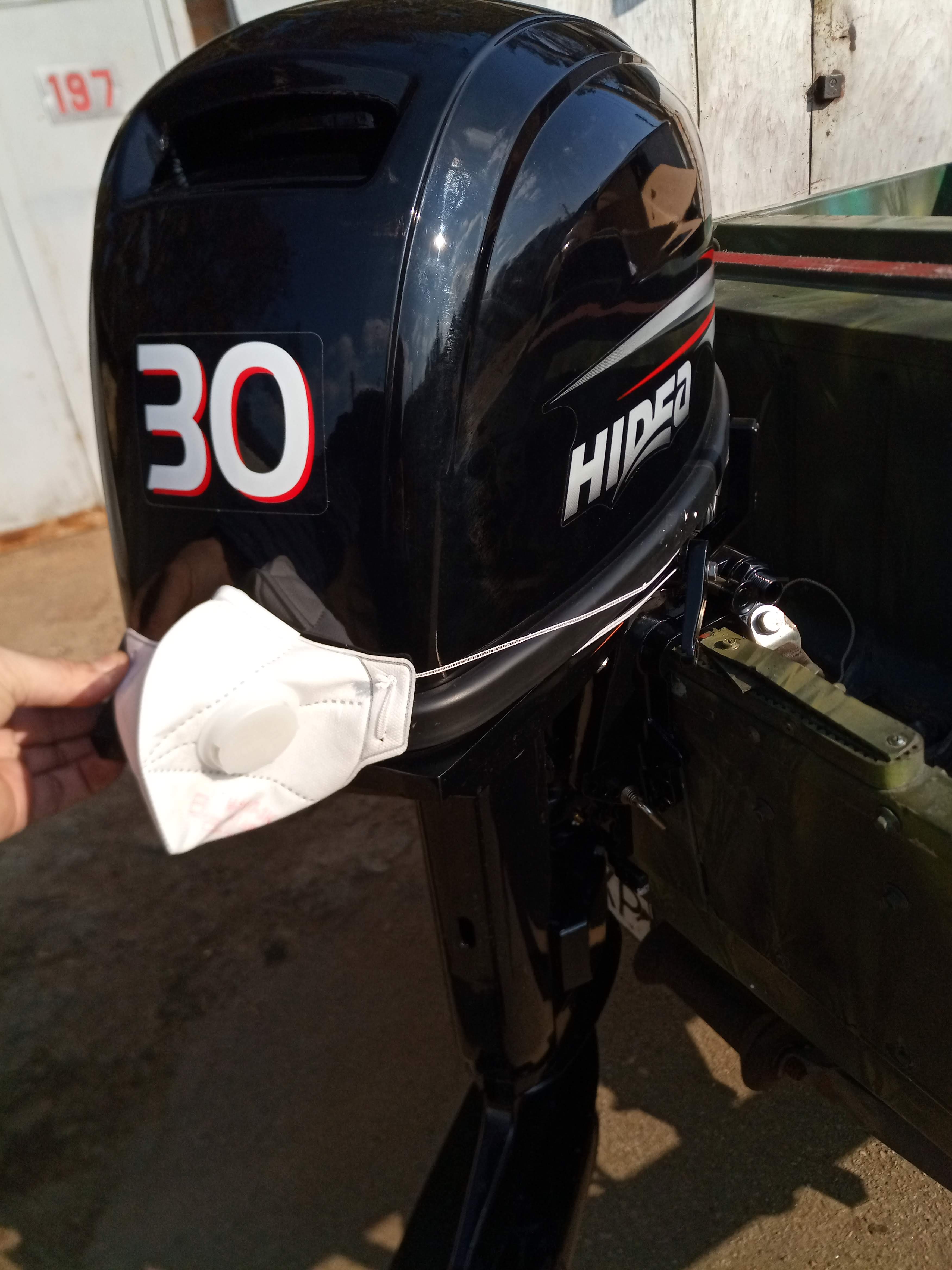

Взял 30ку под дистанцию. все установил.....дня через три на обкатку выйду.

Не понимаю этих «ШУТОК» с маской!!!! ЗАЧЕМ ЭТО ДЕЛАТЬ? Объясните!!!!!!

2093306, та пойдёт норм!интерессно как сезон откатает
MAZYA888, дык корона вирус же!

Немного потролил......посмеялся над вирусо паникой. Это как кастрюля на голове!
Тем более что на выставку таки не приедут китайцы с заводов Парсун Хайди и т.д. Наверное не так все просто с этим вирусом.

Ну,....тогда я этой маской выражаю глубокую озабоченность происходящим Ок?!
Пи.Си.!
Я сам каждый день вожу иностранцев в зону отчуждения ЧАЭС. И с китайцами тоже.
Руки жмем,...обнимаемся......и не паримся!
Бабу с косой не боимся!
Маска с мотором это ирония! И смех и грех....

14 винт 51км час - 5750-5800 об мин. днем по ряби
В штиль 48км час
Думаю с напарником нормально будет----запас есть.
