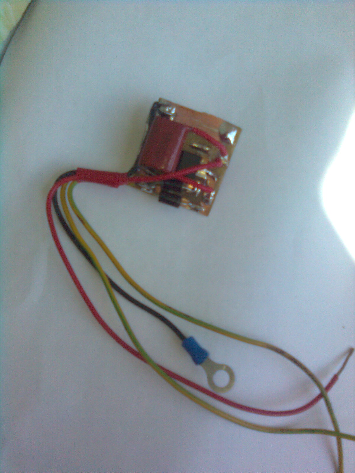

При целой катушке под маховиком и исправной бабине (всё звониться), выходит коммутатор (блок CDI) , (если не закорочена кнопка) , два раза обращались друзья, спаял два коммутатора, все довольны, если кому нужна будет помощь по этому зажиганию, обращайтесь.

Я применяю сх. 3 от Юрия Лукича http://www.google.com.ua/url?url=htt...2gpHiZlqHZTUZg, резисторы 10ом заменяю на 12 ом , если будут вопросы отвечу

Вот так выглядит платка коммутатора (с телефона)
