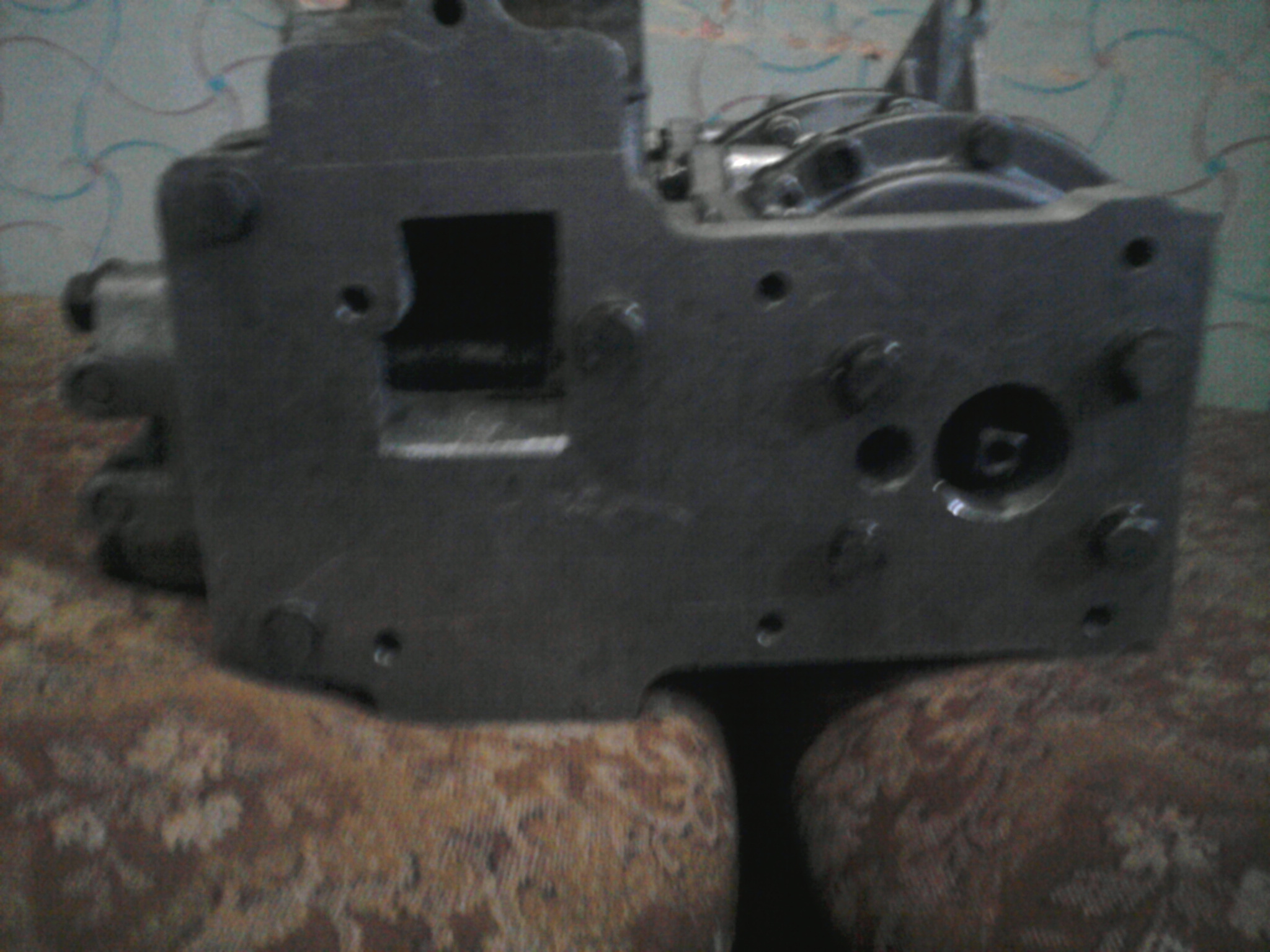

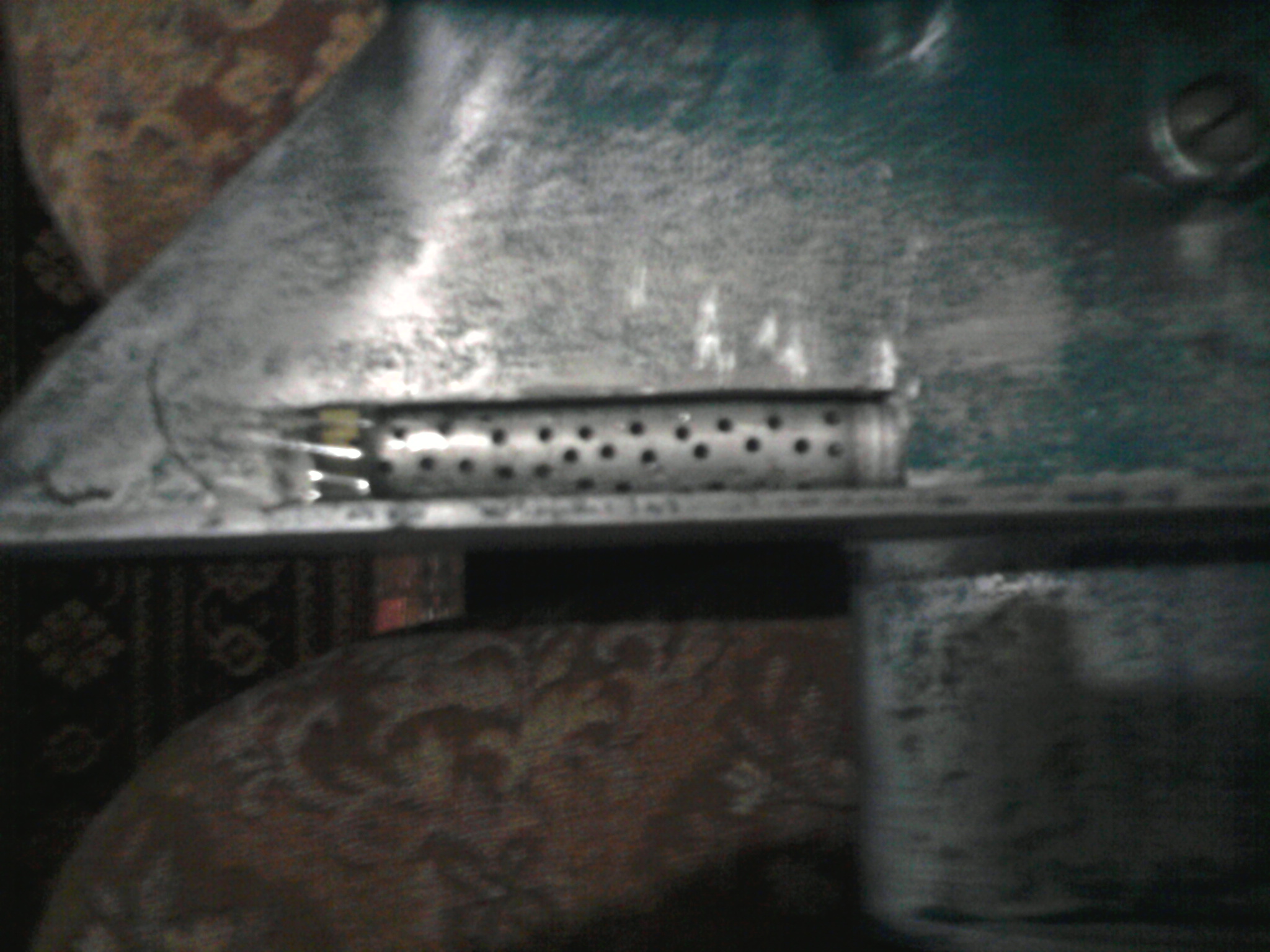

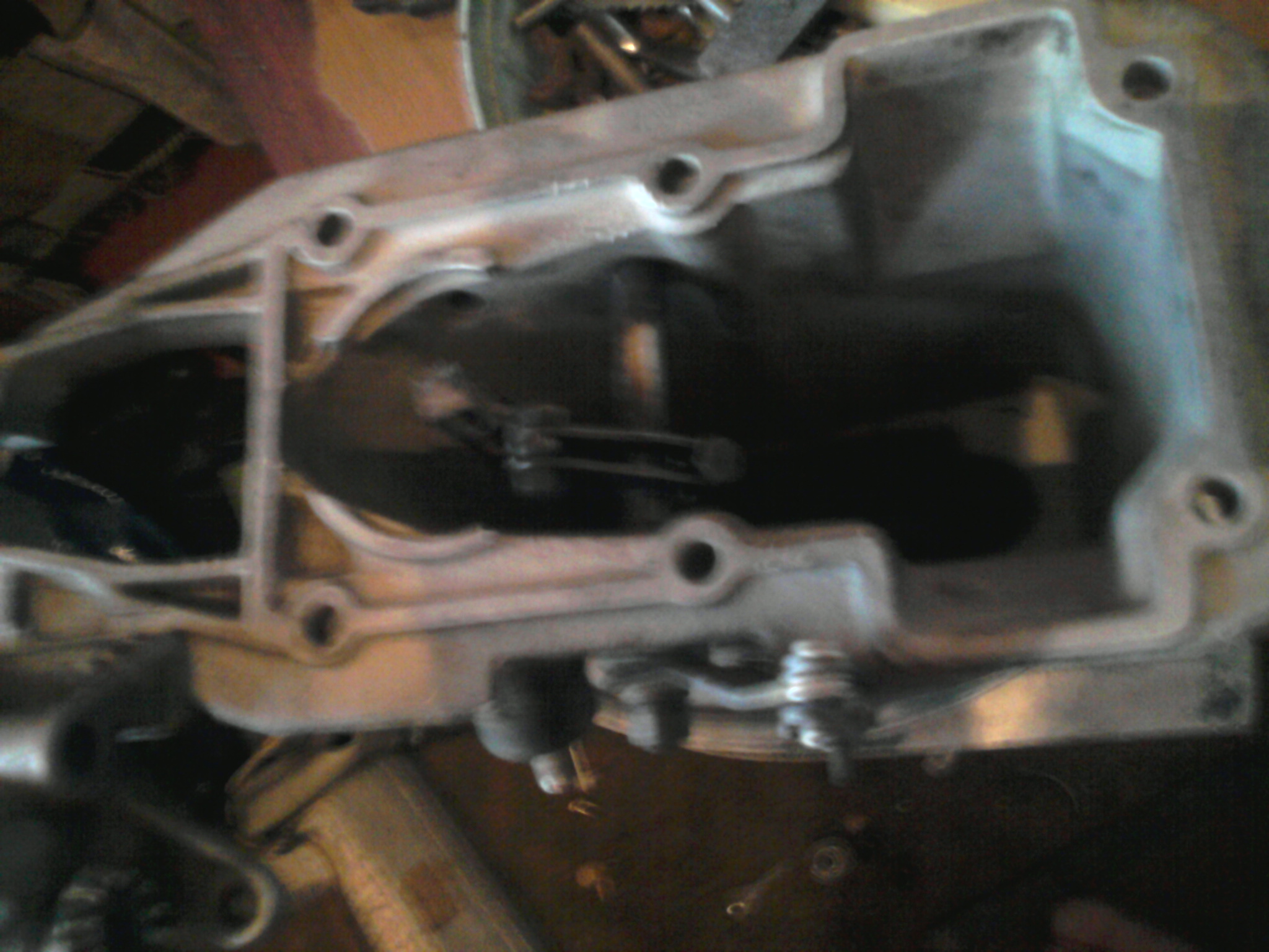

Типово Re: Голова Вихря на ноге Нептуна
Вот
Назва:  SAM_0836.jpg
Переглядів: 1765
Розмір:  387,1 КБ
ID:	8620   Щоб збільшити малюнок, клацніть по ньому
Назва:  SAM_0837.jpg
Переглядів: 1493
Розмір:  402,2 КБ
Бекас зараз поза форумом   Відповісти з цитуванням

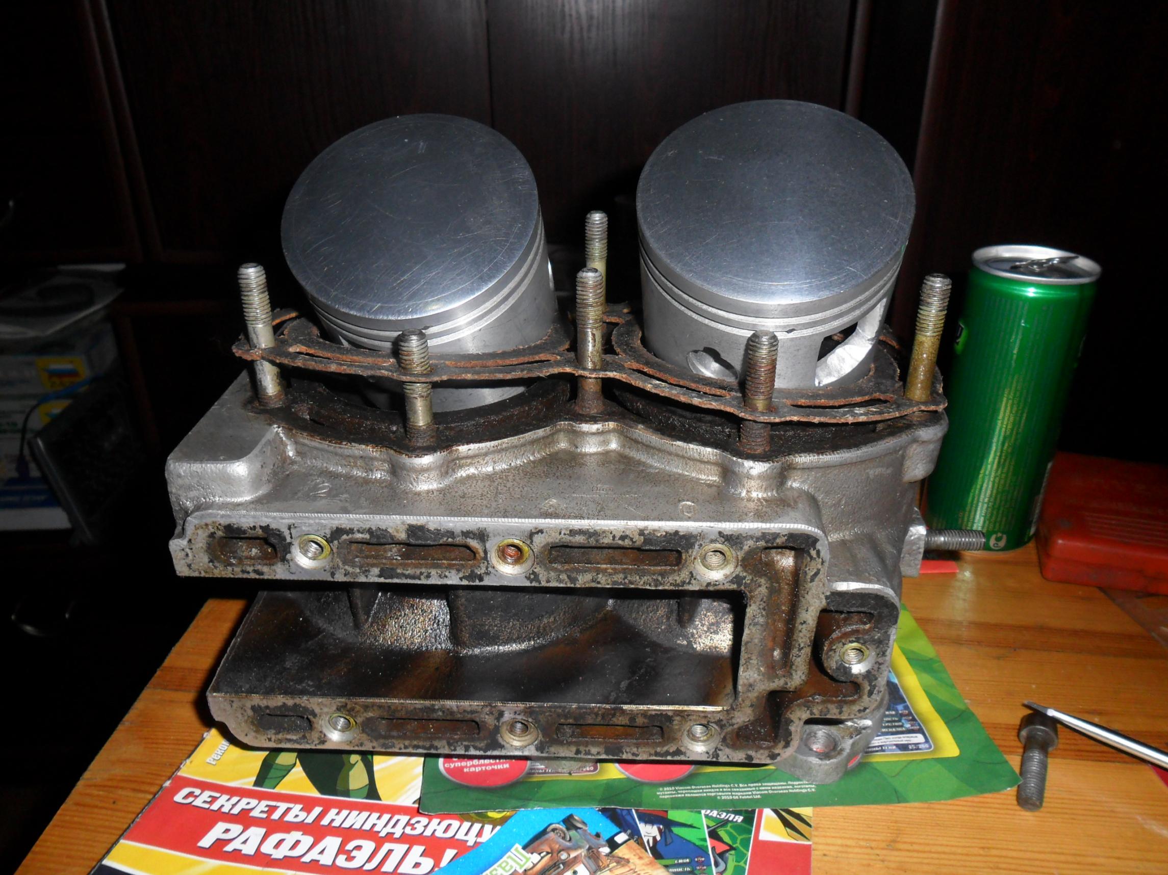

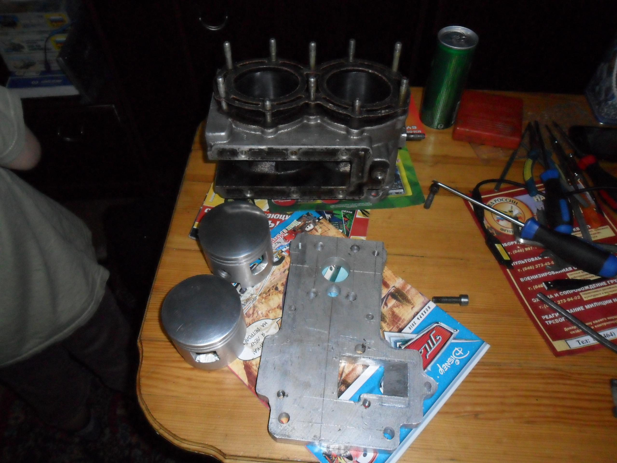

Вот блок и поршни всё на 76

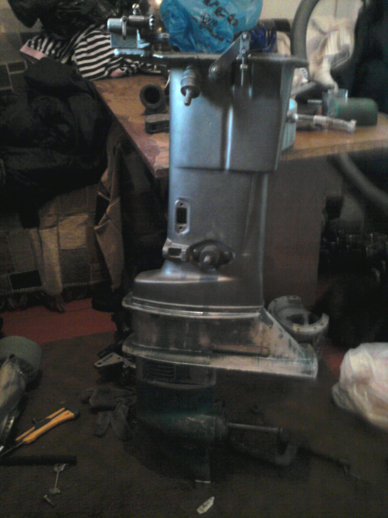

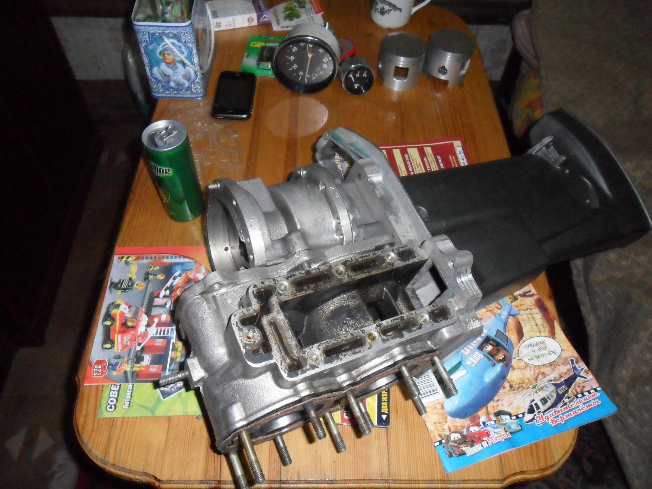

вот
Назва:  SAM_0845.jpg
Переглядів: 1134
Розмір:  377,4 КБ
ID:	8624   Щоб збільшити малюнок, клацніть по ньому
Назва:  SAM_0846.jpg
Переглядів: 1054
Розмір:  400,3 КБ

Саня так ты ставишь на ногу Небздуна?? Блин я вот тоже к этой мысли подхожу. Так как думаеться что Вихрёвской помпы будет нехватать. Хорошо получаеться. По мере переделки давай побольше фото. Сделай если не сложно фото , как будет выхлоп идити в небздуновскую ногу. Не видно на твоих фото, очень интересует ентот момент.
Выхлоп (глушитель) также как и на Вихре ,по сути переходная плита -аналог поддона Вихря к которому крепится дейвуд Нептуна .У Нептуна нет "цельного" поддона как у Вихря,блок крепится непосредственно к дейвуду а поддон состоит из 2х половин и крепится отдельно к тому-же дейвуду.
Да Саныч прав! Переходная плита имеет смещённое отверстие, в верхней части по лекалам визря, в нижней по лекалам дейдвуда нептуна. У нас кстати нептуны подешевели дико за 5000 наших русских взять можно

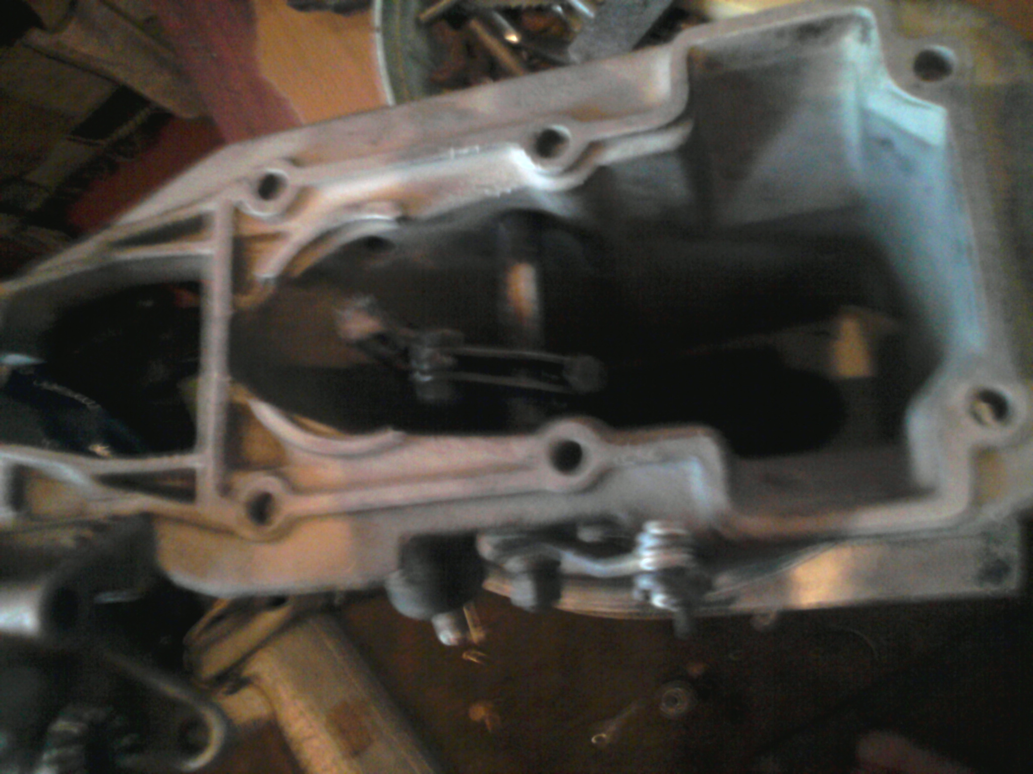

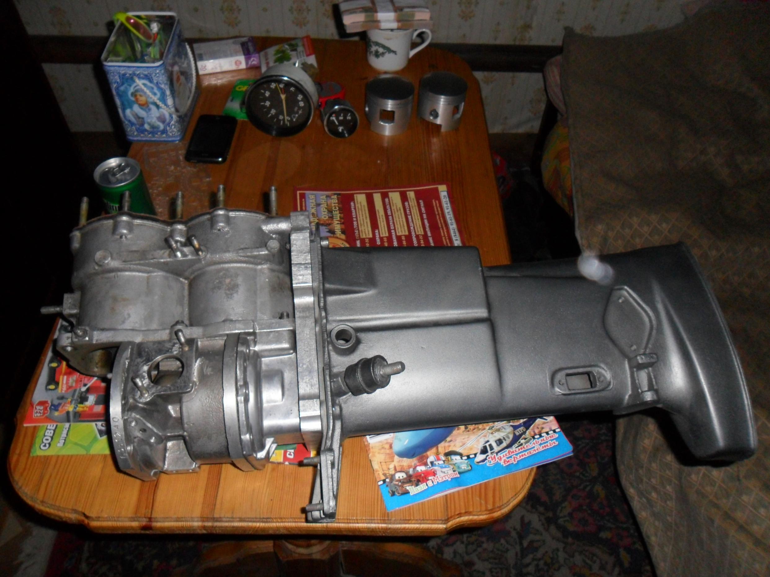

Вот продолжение
А что это за переделка выхлопа интересная, основной срезан и заглушен?
Результат превзошёл все ожидания,Вихрун один из самых лучших совкомоторов, отличный редуктор, отличная нога, хорошая , мощная голова, совдеповский иномотор.

Саня чейто не то.Чудес не бывает.Ищи причину.Повторюсь.Ты какой тепловой зазор давал при проточке 76-мм?
