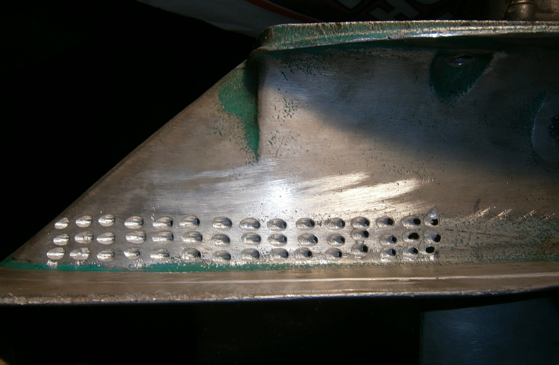

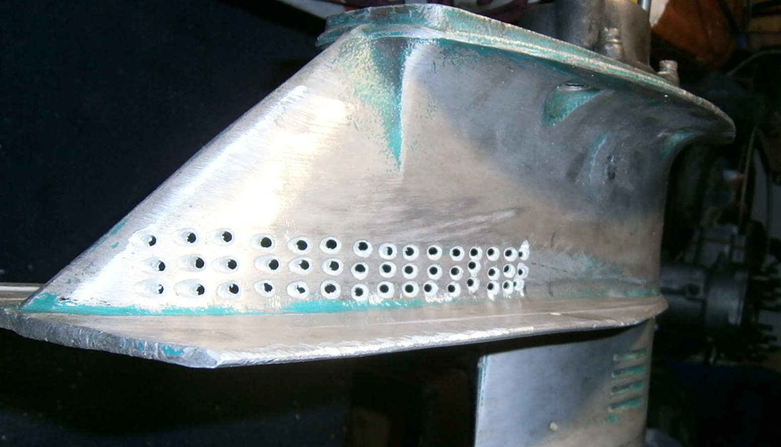

Моё мнение- задавлен выхлоп,явно мало отверстий , возможная причина недобора оборотов.

Доработки проставки редуктора , заглушен основной выхлоп.

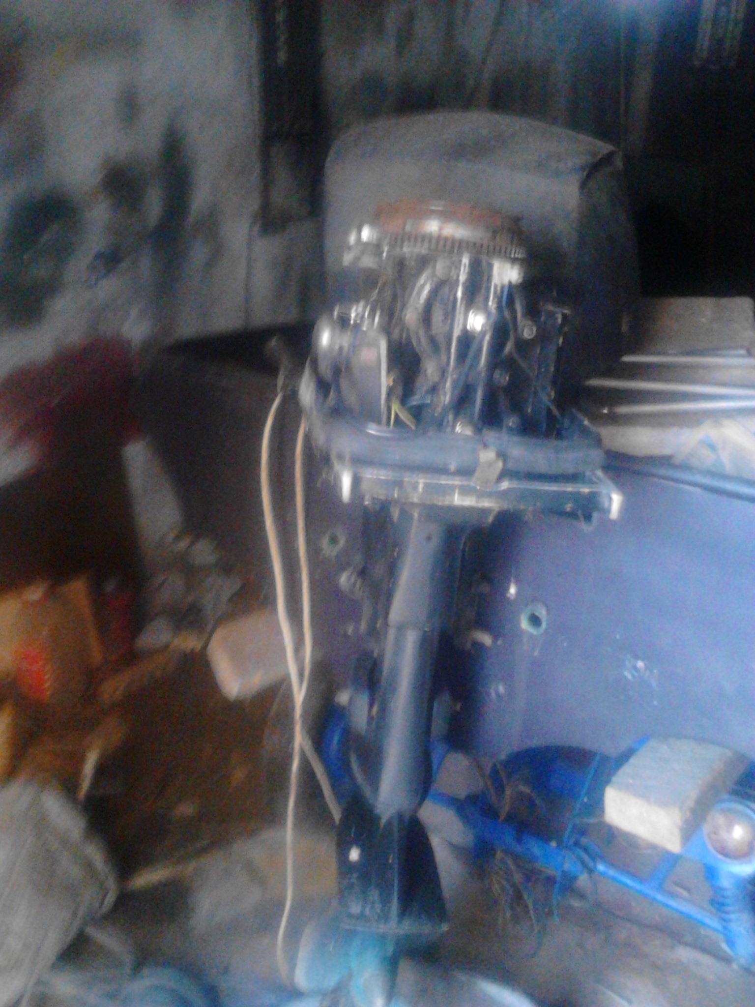

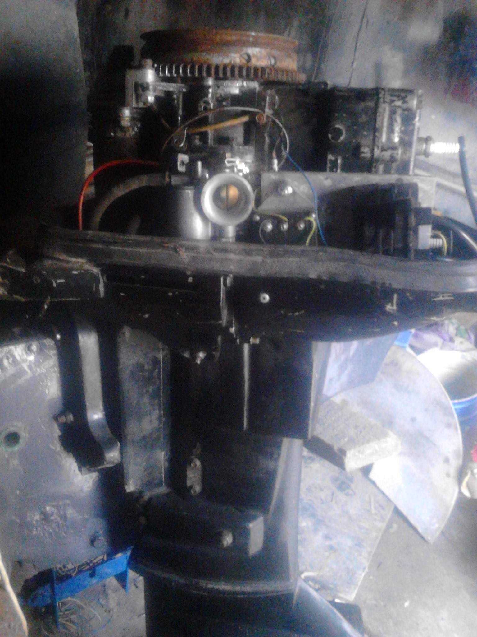

Привет всем. Поделюсь и я впечатлениями от такой модернизации. Несколько лет подряд катал такой мотор. Собирал тоже сам,плиту делал по чертежам. Чтоб не душить выхлоп я вварил патрубок от вихревского дейдвуда. Из плюсов: мягкость подвески,гидродинамика редуктора,винтов больше,помпа. Минус- это меньше места под колпаком.
А можно вас попросить сделать получше фото места где варен патрубок, очень интересно.
