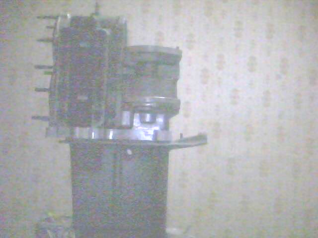

Дорогие спецы! Видел на мотолодке Вихрь с дейдвудом и редуктором Нептуна. Хочу сам по эксперементировать. В конце недели привезут переходную плиту с завода и начну сборку (и фотосессию). У кого есть какие мнения или советы. Может кто то уже делал? Есть ли какие то нюансы? Заранее всем спасибо

Сам не делал, читал на форуме Катеров и Яхт человек делал ставил на прог был доволен.
По мимо переходной пластины, Рессора (торсион) от Вихря еще нужна бдет от нее отрезается часть и от нептуновской тоже, по моему на нептуновской точится посадка под вихревский квадрат.
Очень интересны переделкие, делайте пожалуйста поэтапные фотки и делитесь впечатлениями с народом тут на форуме.
А почему не спарка Нептунов? Или транец не позволяет повесить 2 мотора?

Лодка прогресс 2. К тому же два двигателя дают полноценный эффект когда на них установлены винты разного вращения. А так скорость увеличивается и расход бензина тоже. А пока есть полтора Вихря и один Нептун

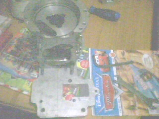

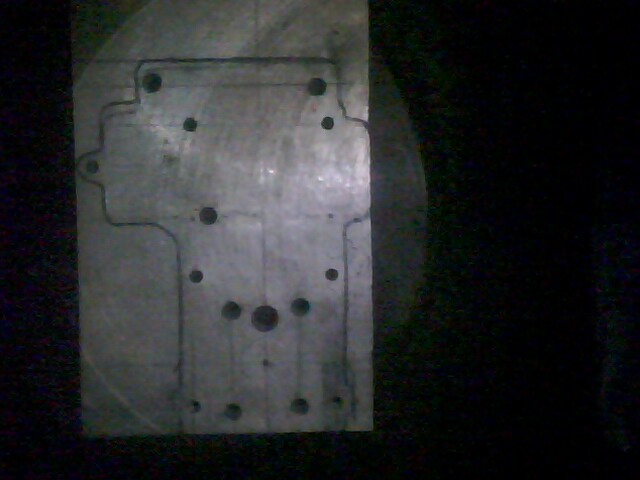

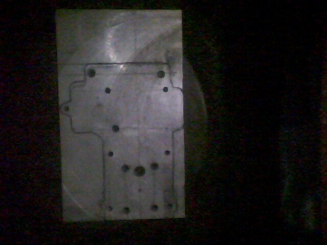

Вот заготовка переходной плиты

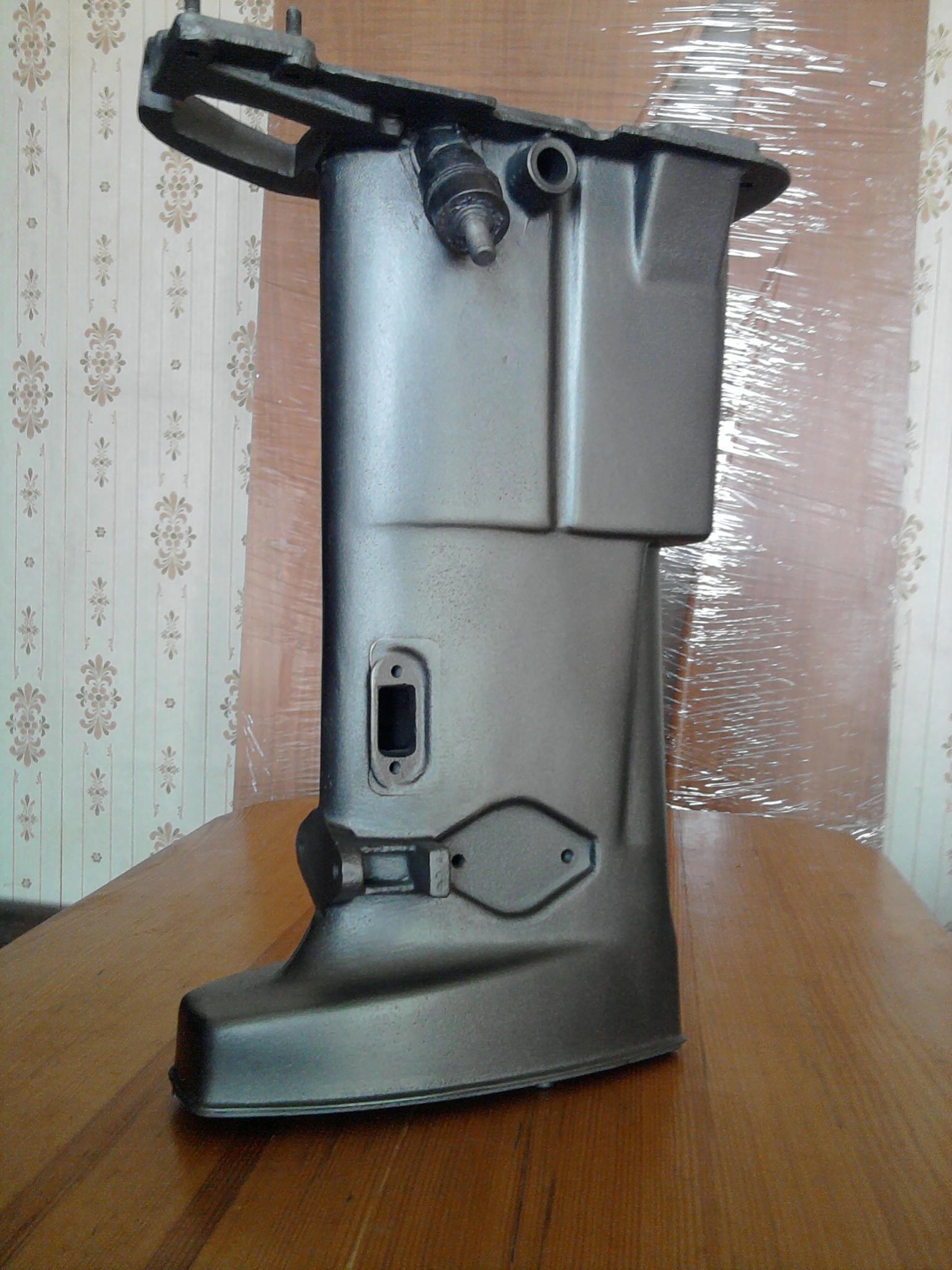

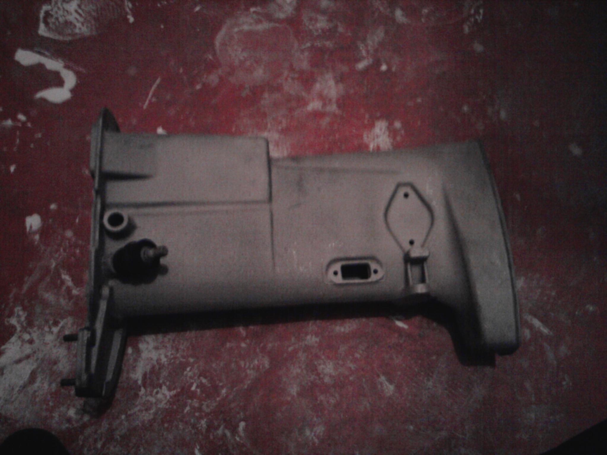

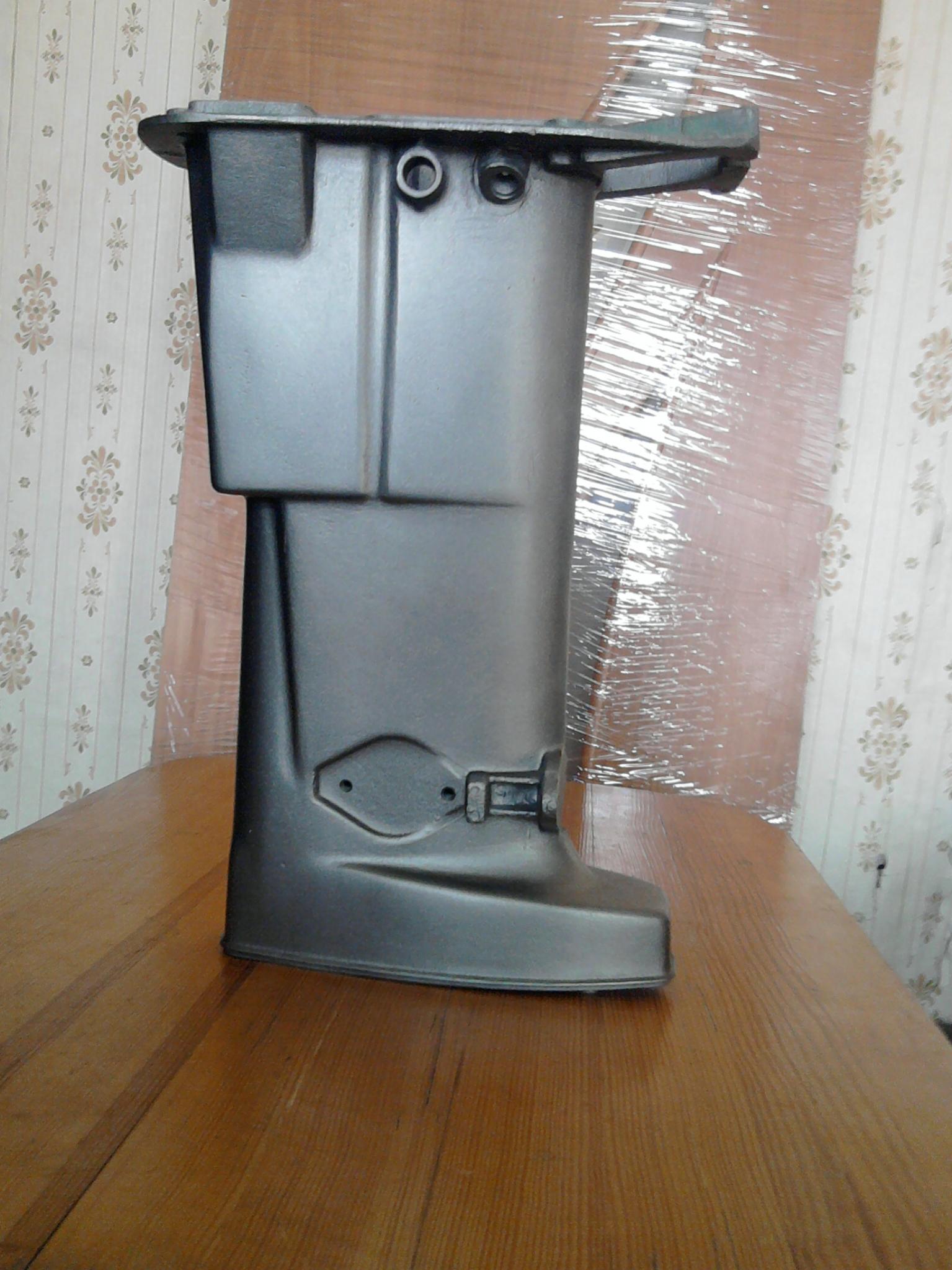

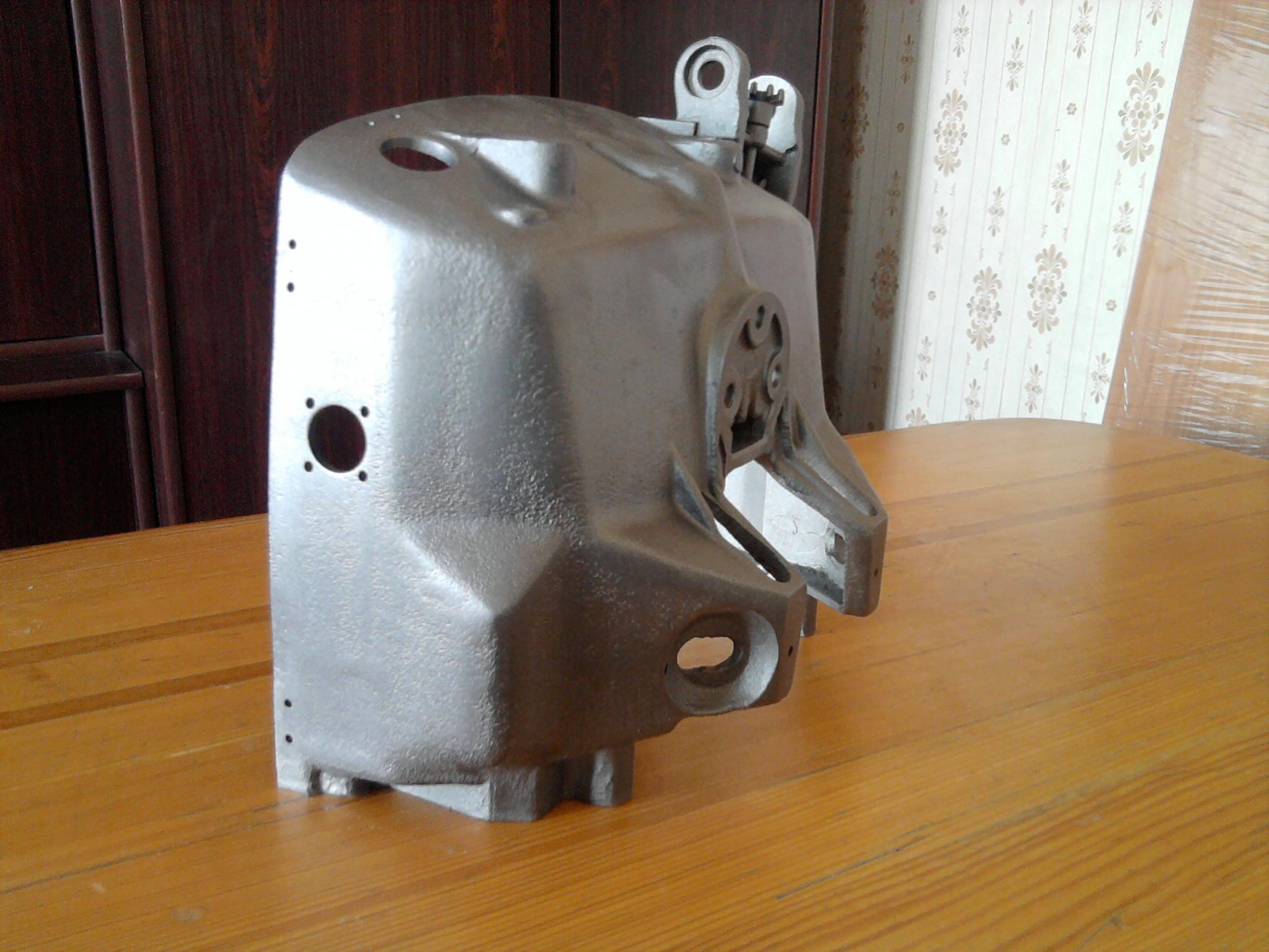

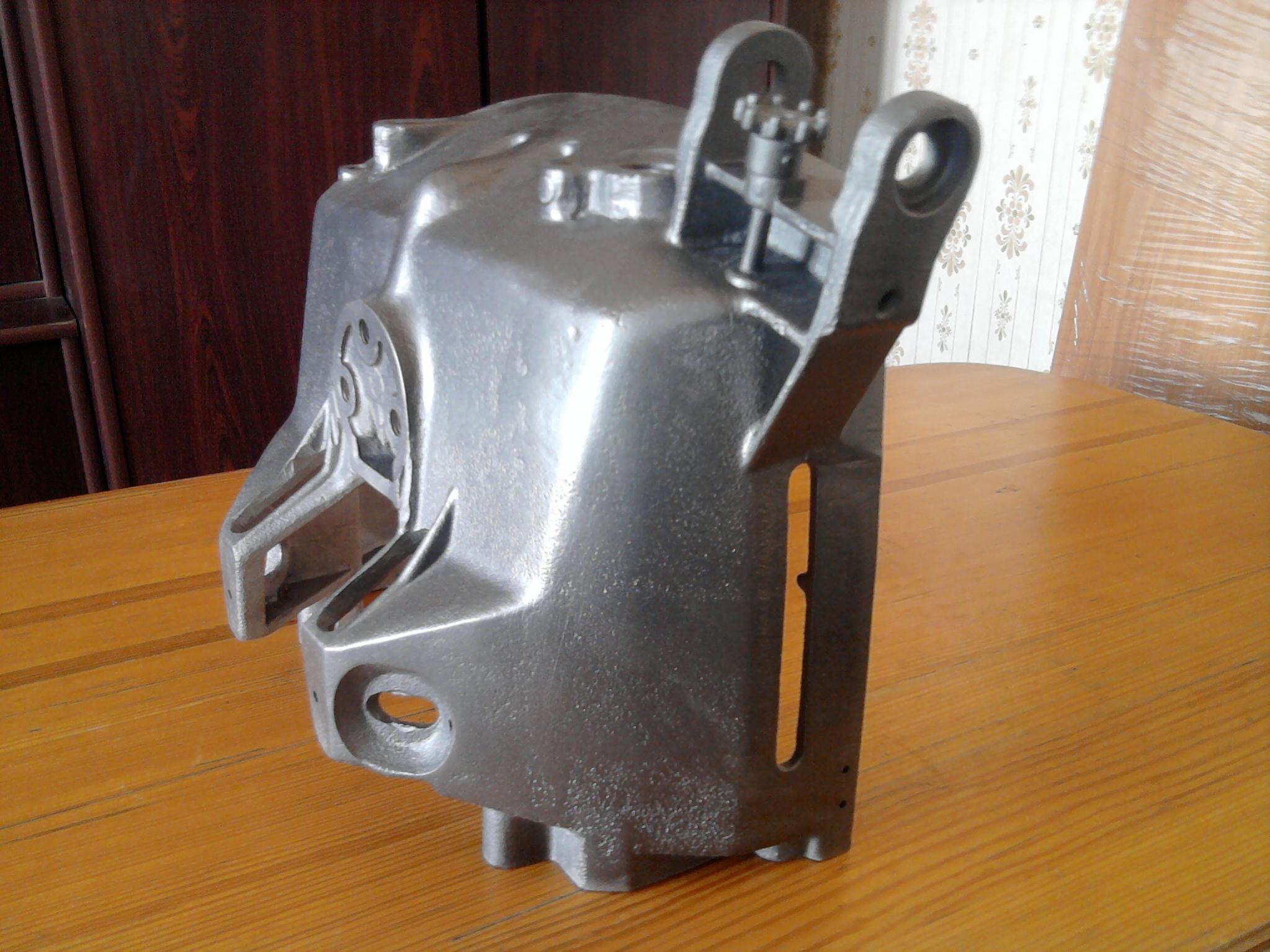

Вот сегодня забрал из пескоструйки дейдвуд и поддон, щас отполирую и буду красить бесцветным лаком

От интересно как выглядеть будя. В принципе привык к краске, но есть ещё второй Вихрь-30 с которо кстати Саша и собираюсь делать Вихрь-32 . Блин немогу дождаться поршней.

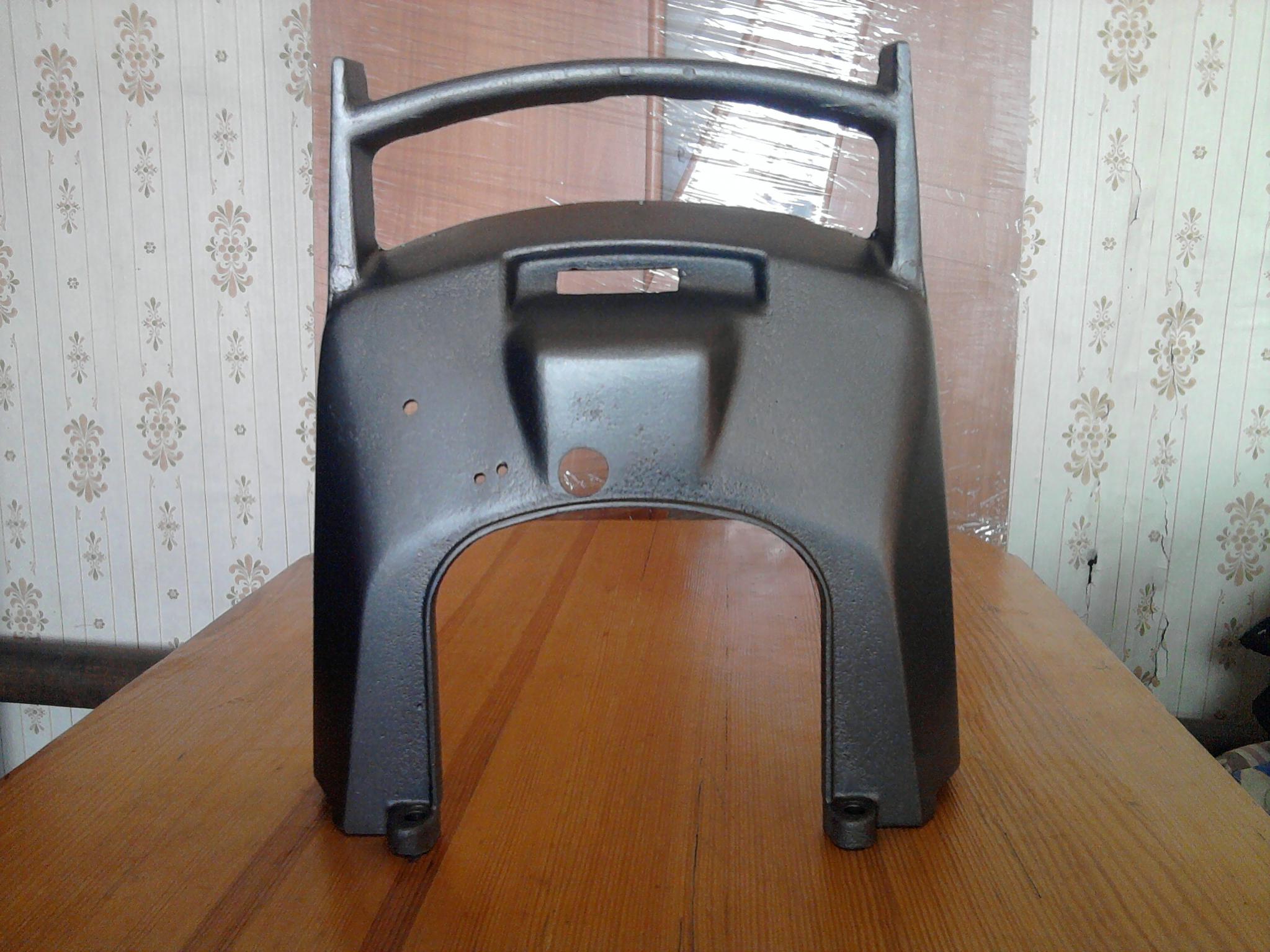

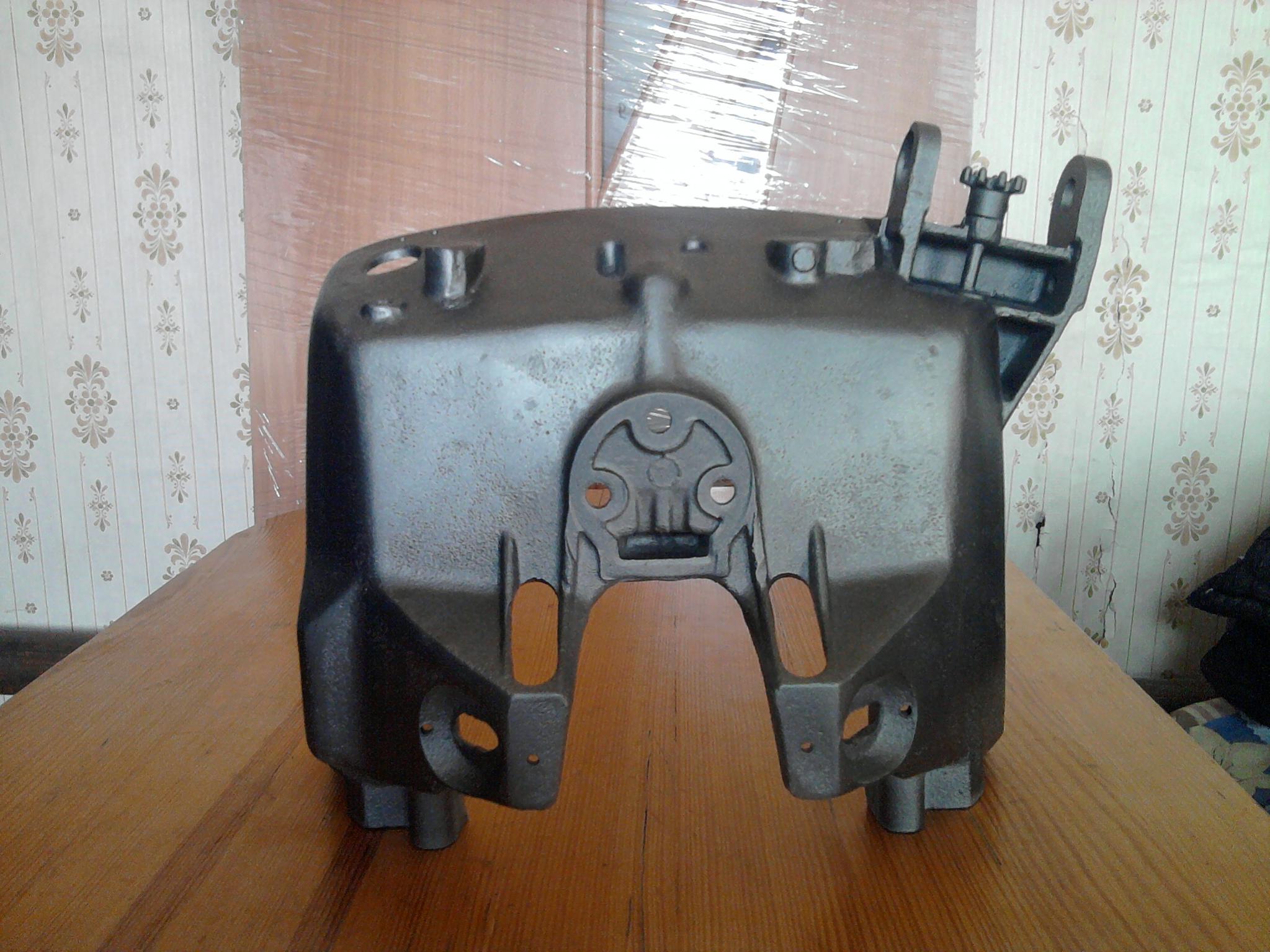

Ну вот покрасил отпескоструенные части поддона и дейдвуда. После пескоструйки прошел сначала крупной наждачкой потом средней и наконец мелкой. Но похоже в домашних условиях наше литьё доводить до состояния ненашего либо нереально либо очень долго. По этому решил остановиться на золотой середине. Фотоотчет прилагается

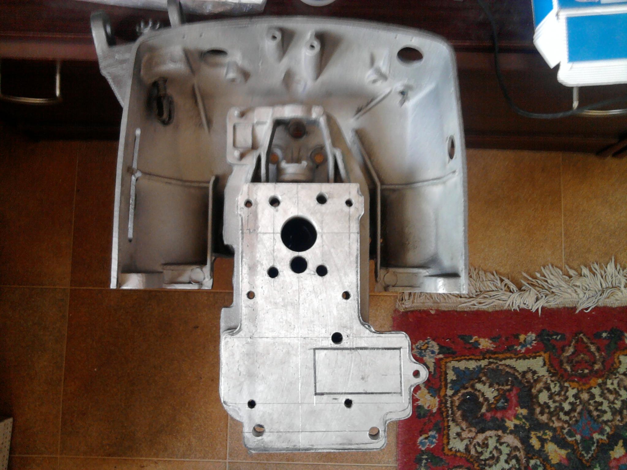

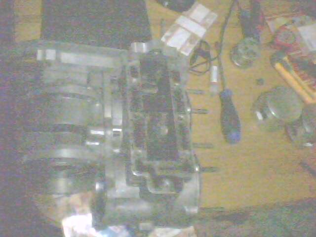

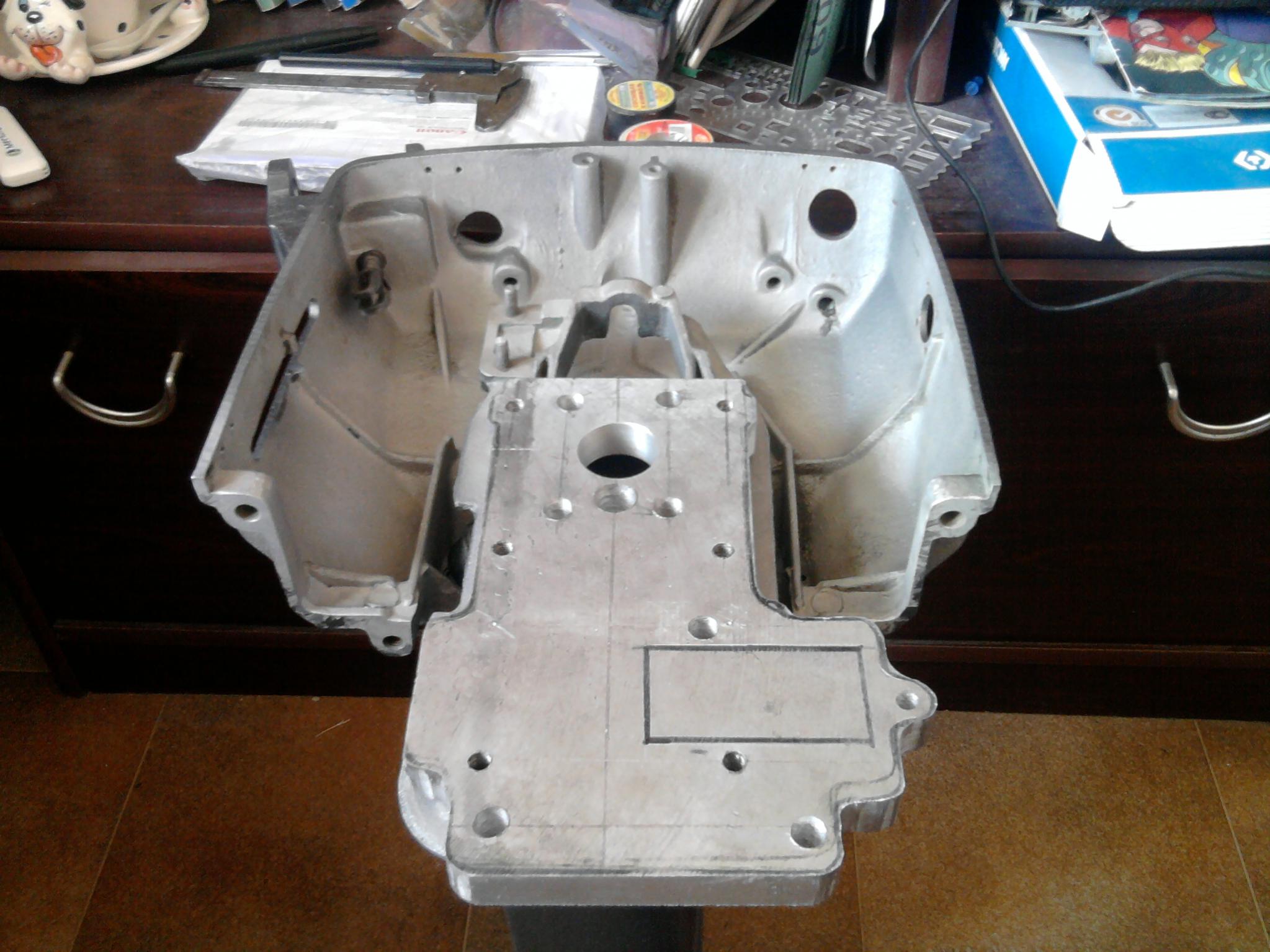

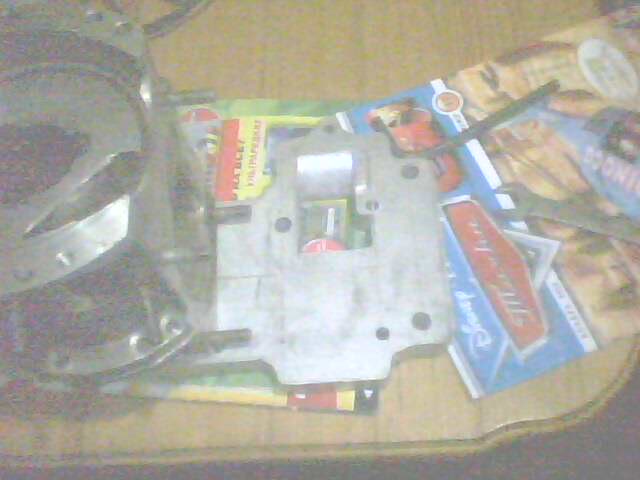

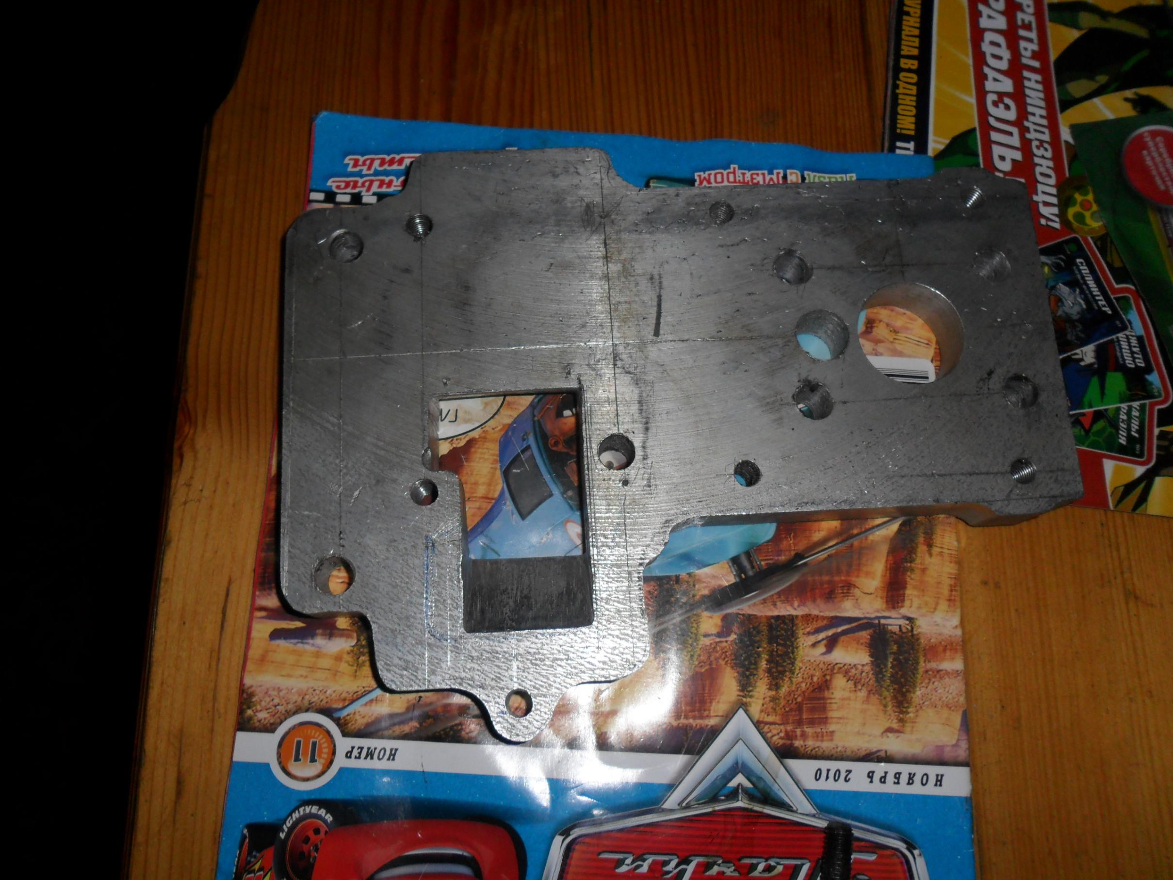

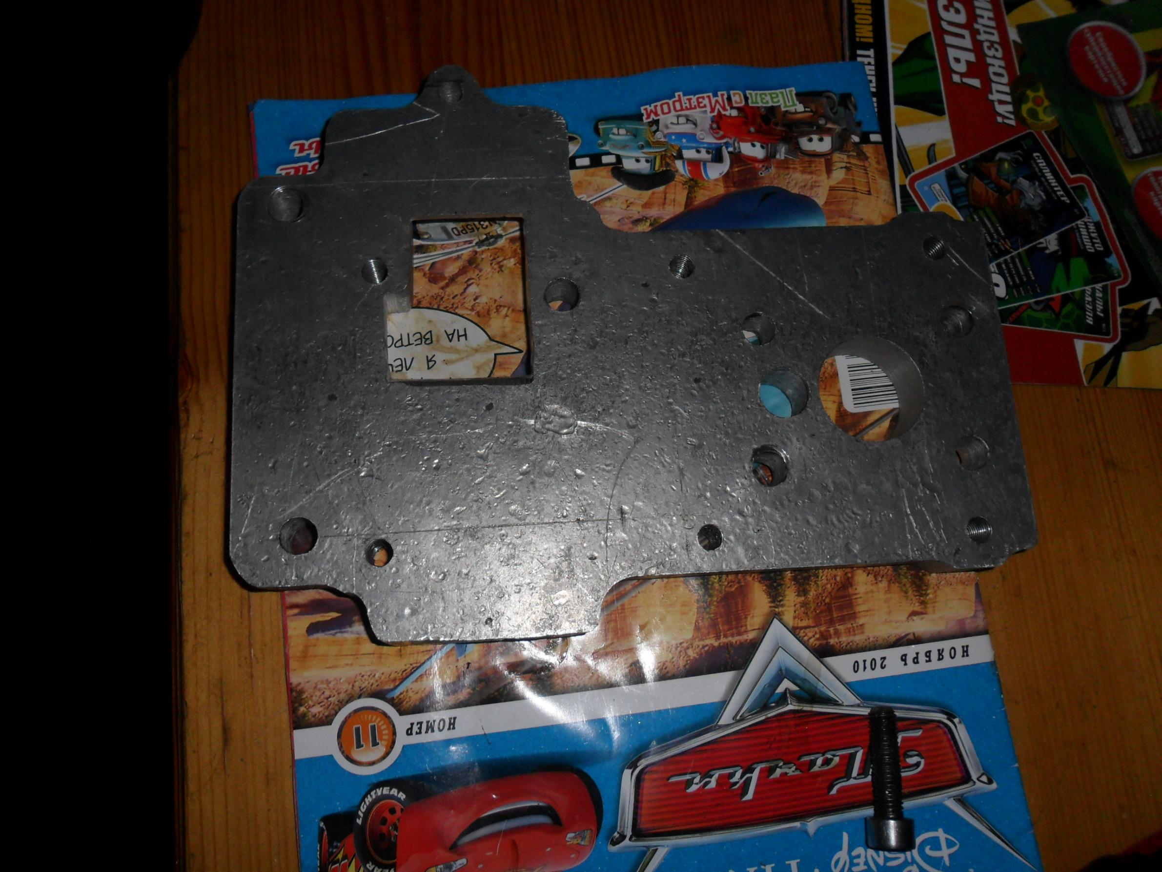

Теперь дошла очередь до переходной плиты. Контур и отверстия сделал по чертежу, а отверстие под выхлопные газы делать не стал, решил подгонять по готовым деталям при сборке.

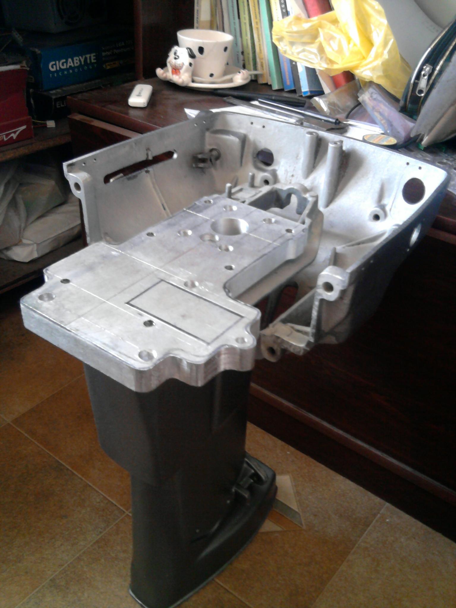

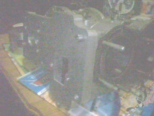

А вот так примерно будет выглядеть в сборе

Саша здорова. А с чего плита? тоесть с какого металла? И какой краской или лаком красил детали?

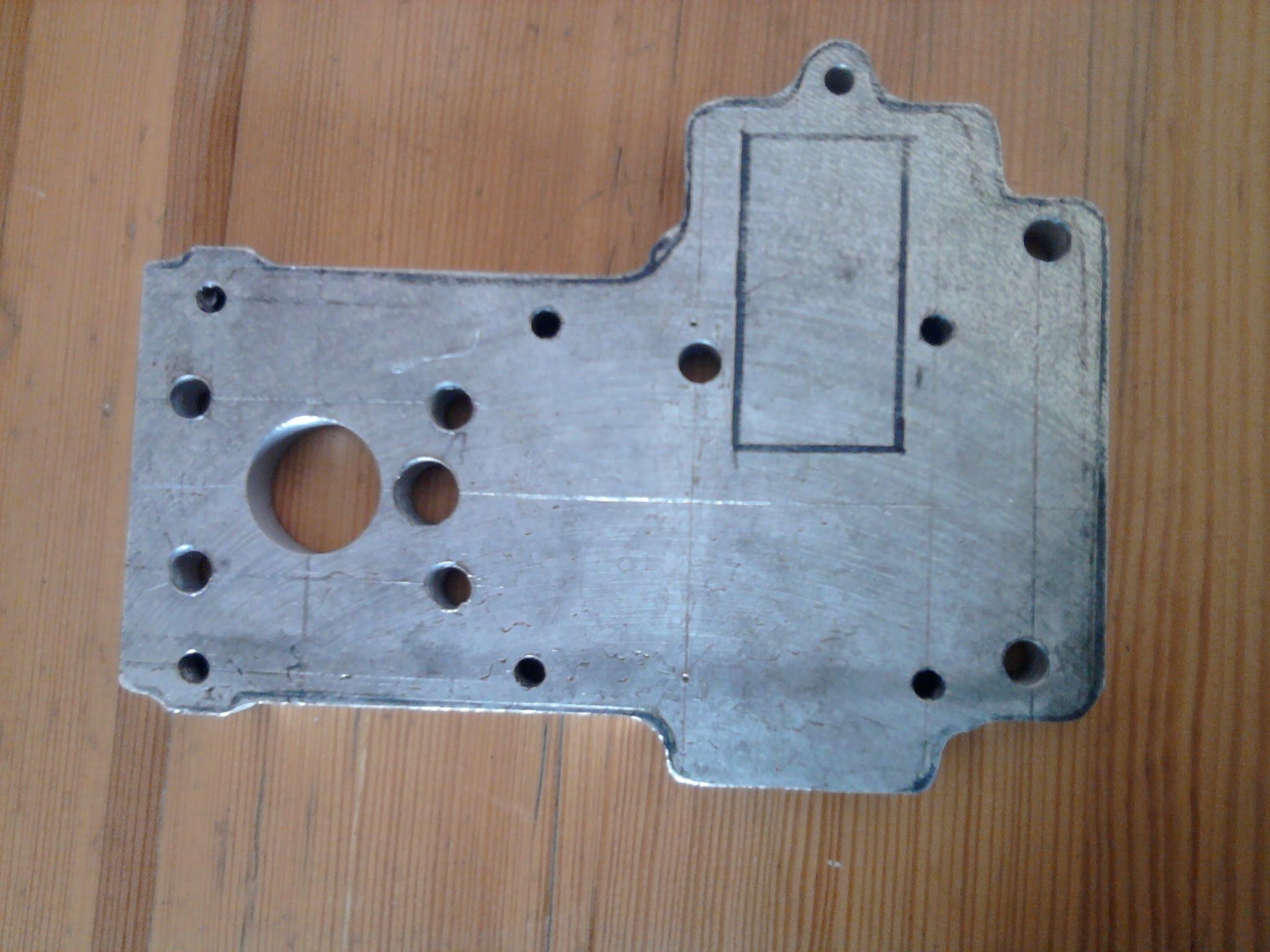

Привет! Плита из дюраля, заказал на всякий случай вторую из аллюминия. После пескоструйки и шлифовки доводил мелкой водостойкой шкуркой в тазике с тёплой водой, в воду добавил немного фэри. После того как поверхность стала матовой, высушил всё в печке (у меня печка дровяная с духовкой Потом обезжирил 646 растворителем и покрасил (краска автомобильная в балончике), как подсохло засунул всё в духовку и оставил до утра.Температура в духовке была около 80-90 градусов

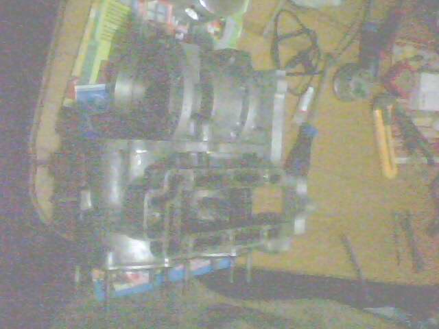

Вот следующий этап, прошу прощения за качество фото.

Саня хоть плохо видно, но насколько рассмотрел. ЗАЧЁТ.

Сегодня пересниму на фотик и выставлю

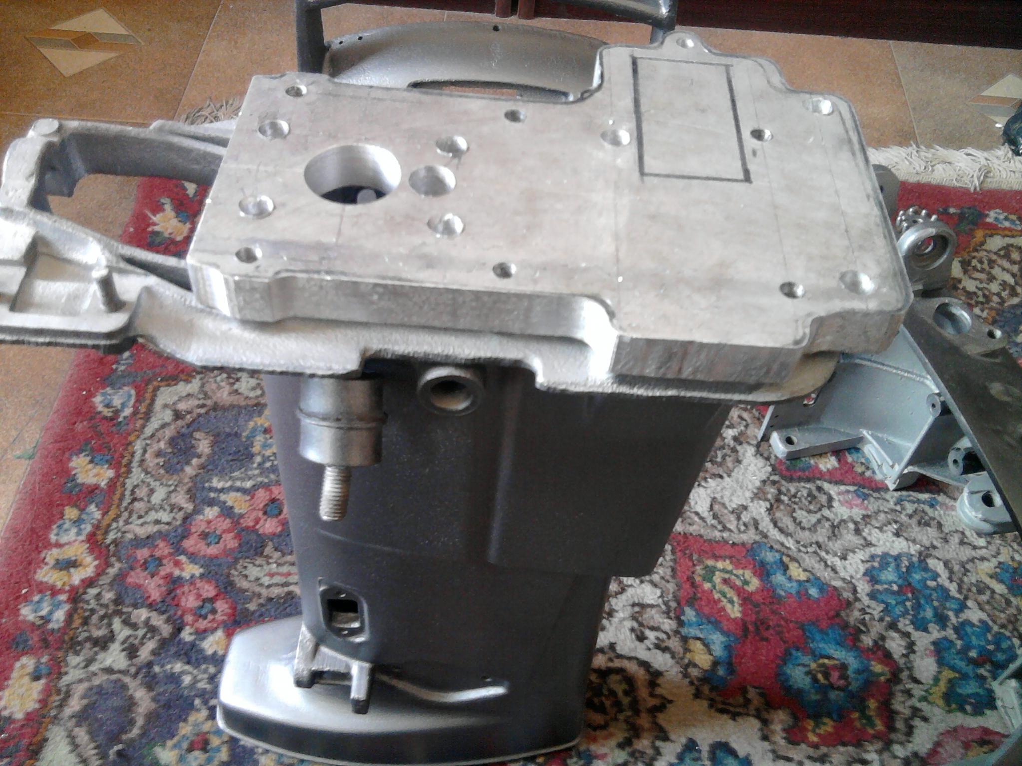

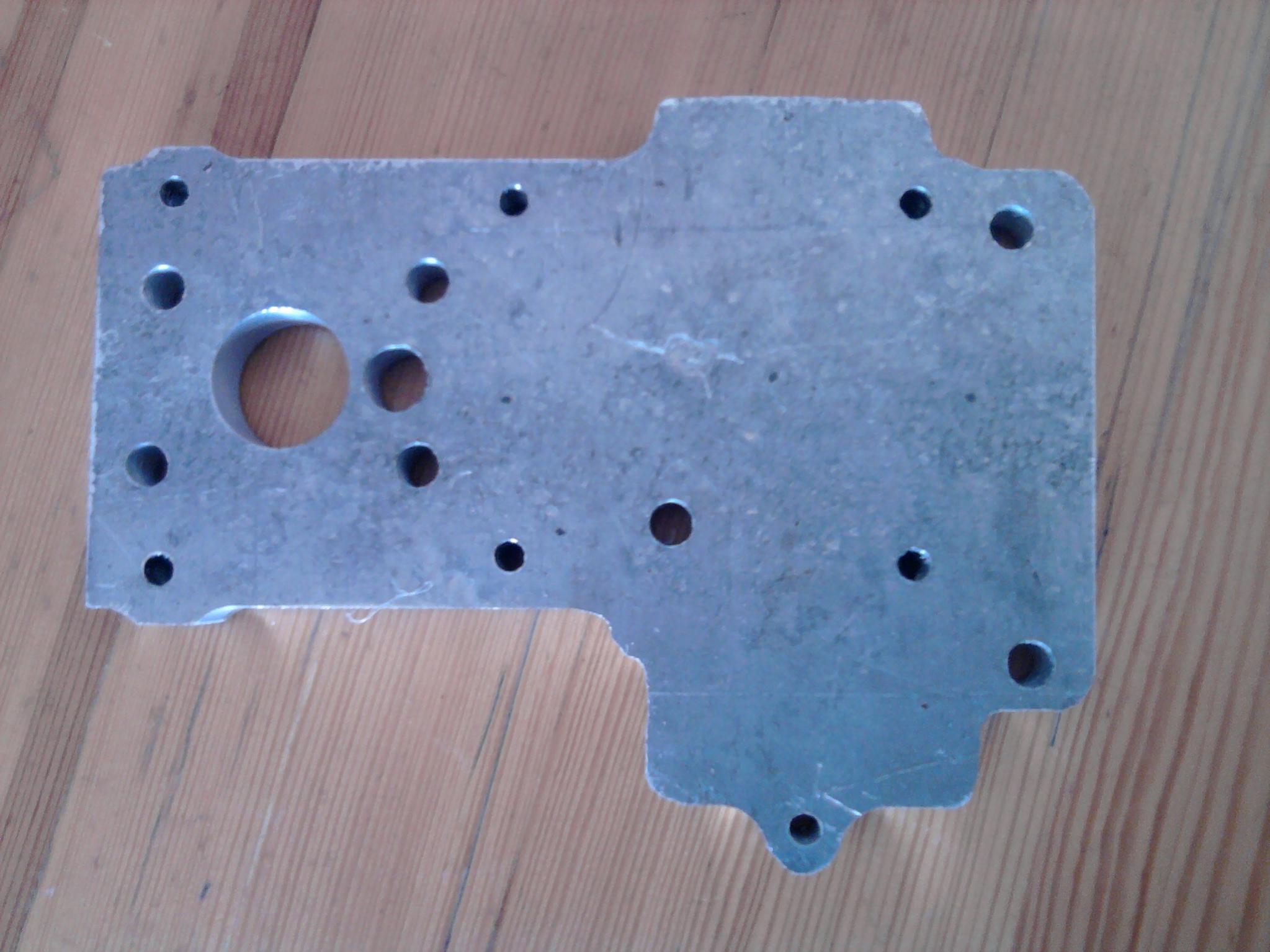

Вот конечный вариант переходной плиты

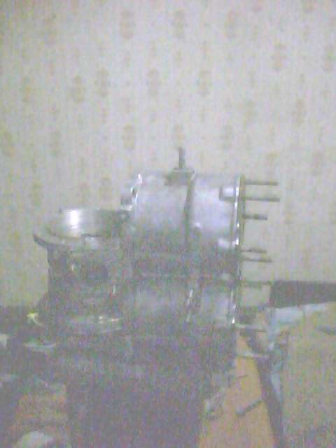

Крепление на переходной плите, картера коленвала и блока цилиндров
