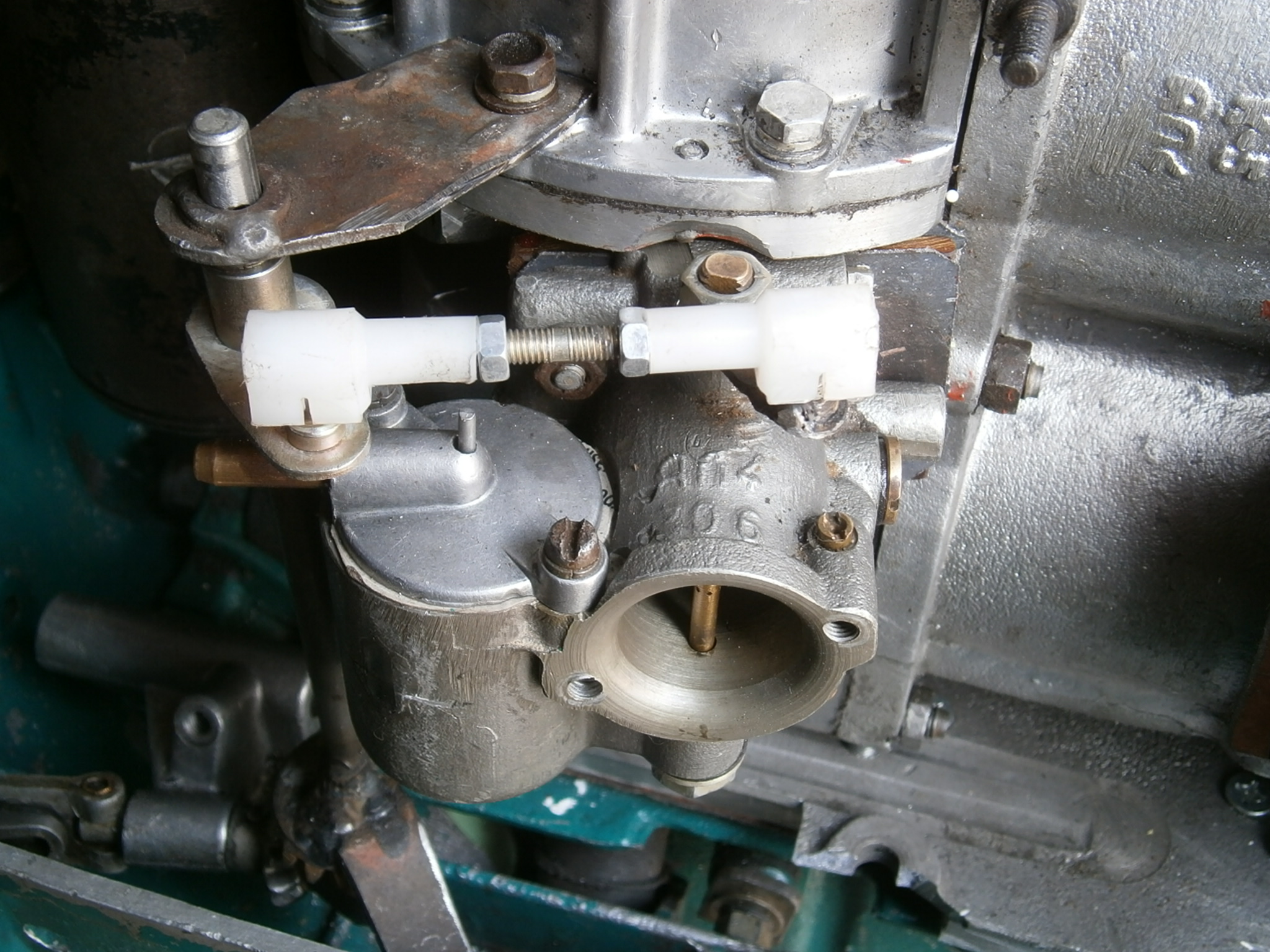

Вот следующий этап, прошу прощения за качество фото.
Назва:  IMG0257A.jpg
Переглядів: 1272
Розмір:  25,4 КБ
ID:	8590   Щоб збільшити малюнок, клацніть по ньому
Назва:  IMG0259A.jpg
Переглядів: 1118
Розмір:  26,0 КБ
ID:	8591   Щоб збільшити малюнок, клацніть по ньому
Назва:  IMG0260A.jpg
Переглядів: 1103
Розмір:  26,4 КБ
ID:	8592   Щоб збільшити малюнок, клацніть по ньому
Назва:  IMG0262A.jpg
Переглядів: 1081
Розмір:  26,3 КБ
ID:	8593   Щоб збільшити малюнок, клацніть по ньому
Назва:  IMG0263A.jpg
Переглядів: 1072
Розмір:  26,1 КБ
ID:	8594   Щоб збільшити малюнок, клацніть по ньому
Назва:  IMG0264A.jpg
Переглядів: 1130
Розмір:  21,2 КБ
ID:	8595   Щоб збільшити малюнок, клацніть по ньому
Назва:  IMG0272A.jpg
Переглядів: 1204
Розмір:  21,4 КБ
Бекас зараз поза форумом   Відповісти з цитуванням
