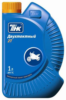

вопрос первый какого масла линул

ТНК 2Т

Ты не то на транец повесил, под это масло мАпед нужно на транец dtifnm
1 литр на сикоко, на 10-20-30литров бензина??????

20 литров. Написано что для лодочных моторов тоже.

1.50 это 400грамм мсла на 20литров бензина.
По поводу и для моторов, .....можно мотор быстро превратить в якорь если так поступать

Так мне все слить? Или разбавить бензином? И какое мне масло покупать не слишком дорогое? Потому что есть за 65грн и потом порог в 100 грн идет. Просто мотор был на обкатке и я лил больше масла, но правда другое.

Масло Парсун наверное самое дешевое -- можешь его покупать, где то 150грн 1л.
Ну а то что разбавил хотябы еще двадцаткой бензина разбавь.
И выкатай попробуй до льда 40литров...если успеешь

1 к 50 в ветерок мешать?
Ну-ну..........
А про обычное 2т в лодочное и в итоге якорь, ваще лихо.

Лей 1 к 33, ну максимум 40.
ТНК мож и не самое качественное, но ветерки и автол жрали с отработкой.
Я в миф о том что 2т для мопеда и для плма имеют принципиальную разницу не верю и вам не советую.
Другими словами....п...дец ветерку прийдет с 1 к 50 даже если туда квиксильвера линуть.
