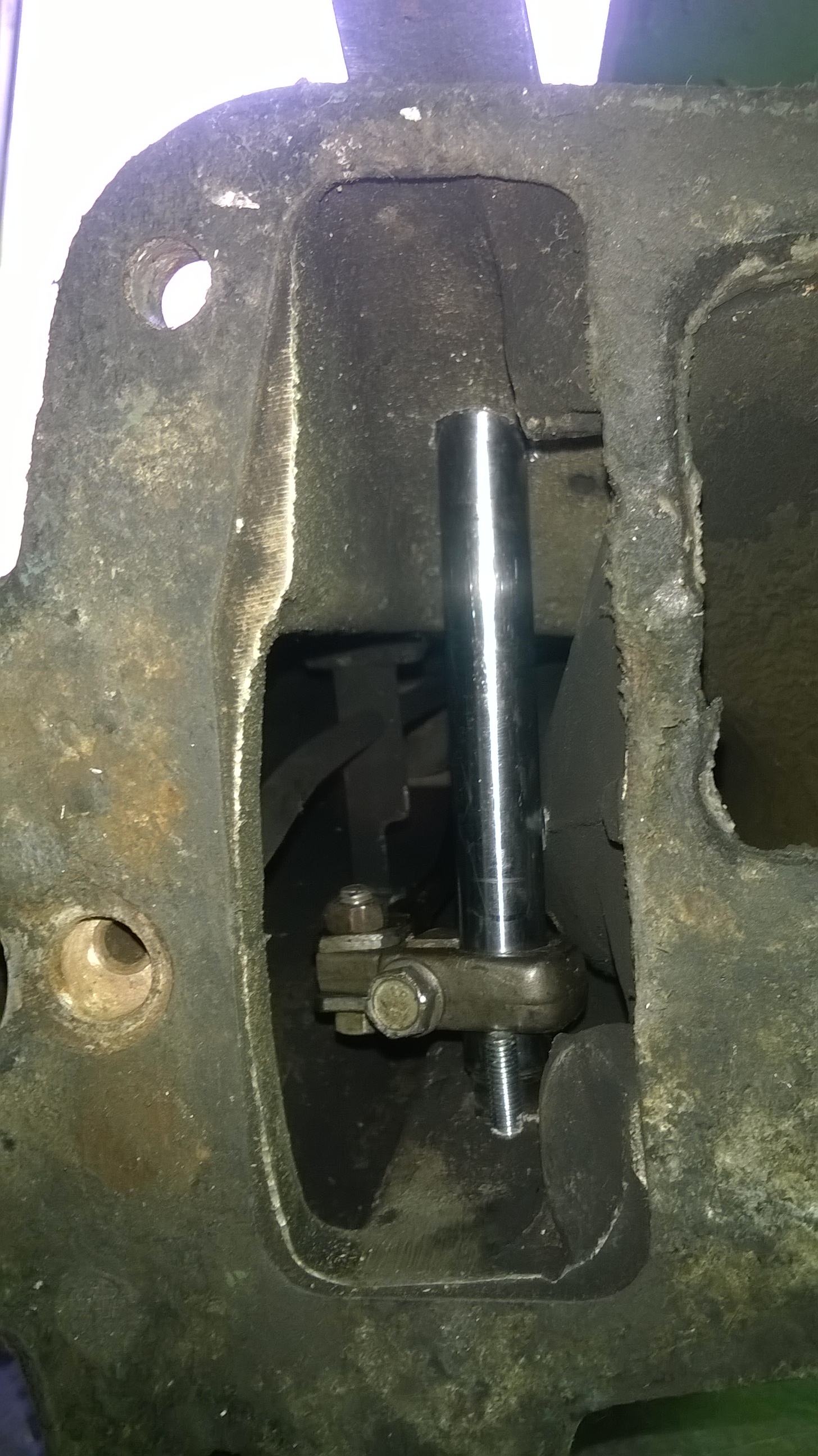

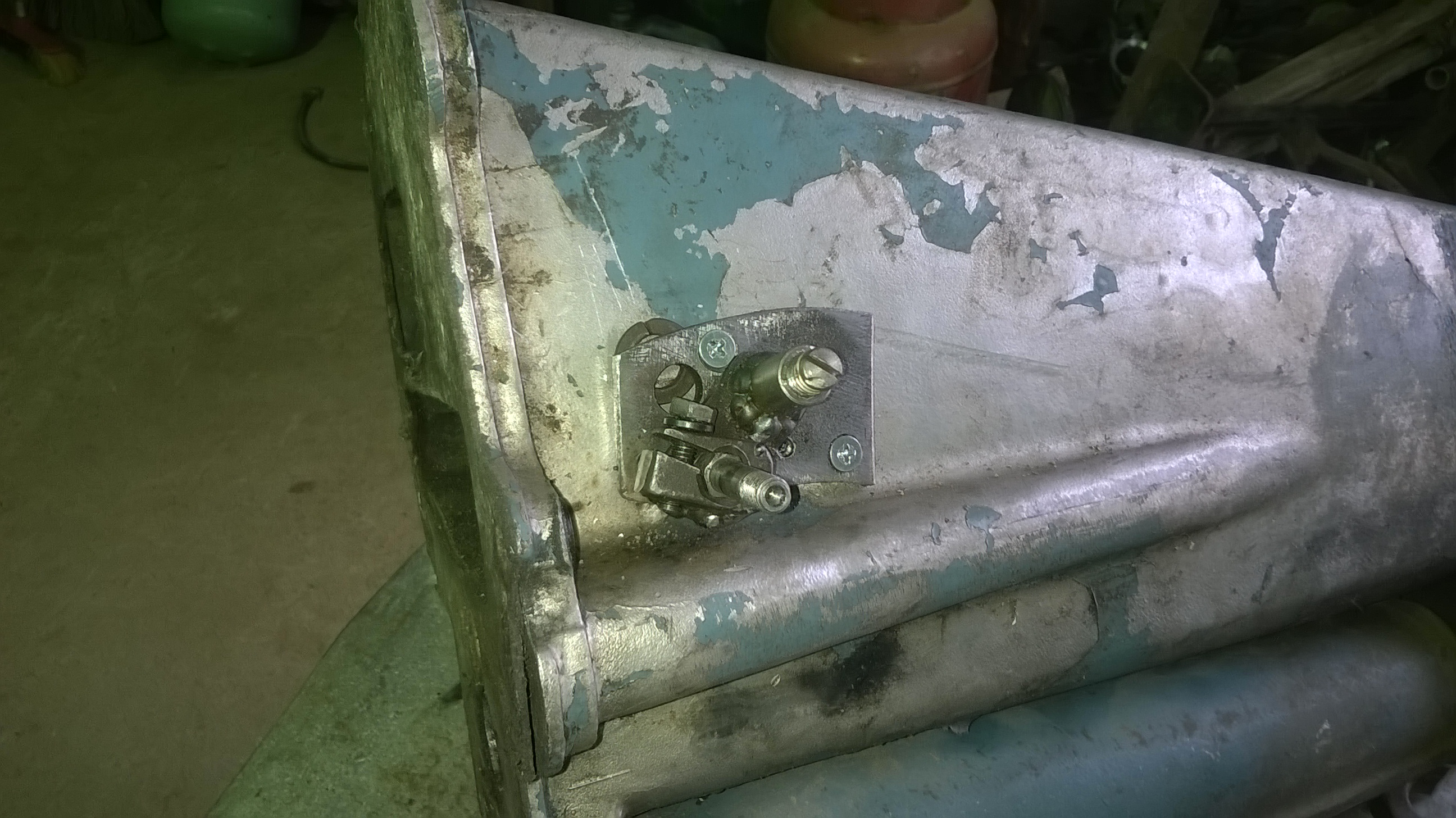

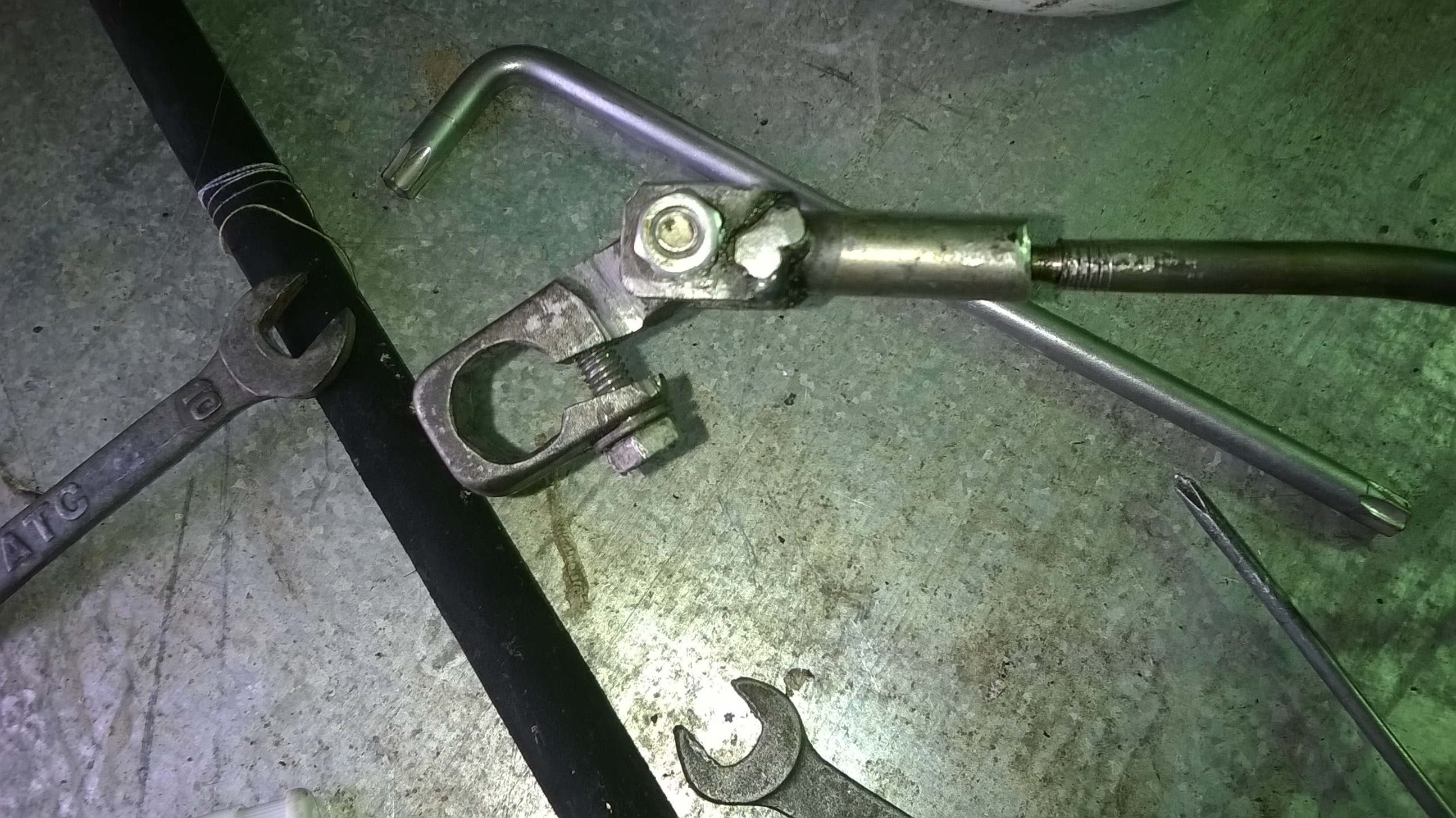

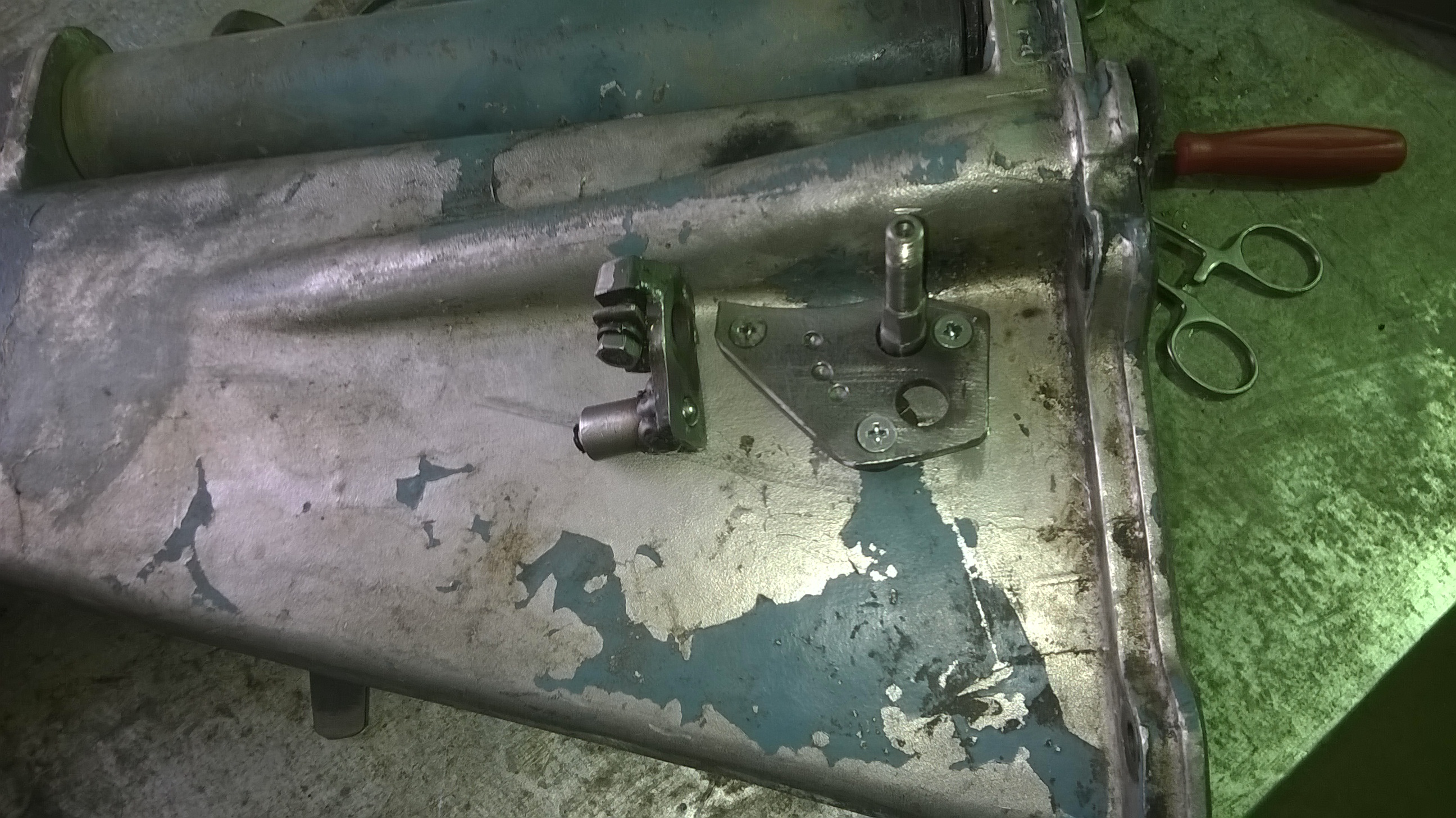

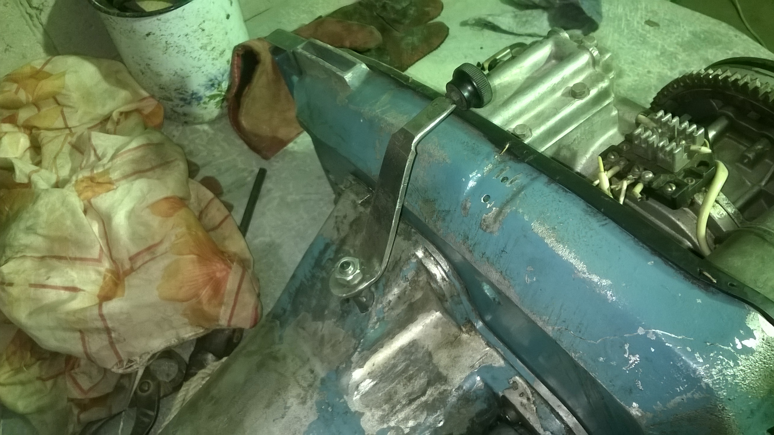

доброго времени суток . прошу строго не судить .вот что я сделал .

надоела стандартная вихревская переключалка . не всегда поймеш что там влючилось . а тут все понятно и с фиксацией .

Добрый день. Тут есть посты от Михаила (Шамич) с переделкой включения передачи.
Сам воспользовался его советом и получаю удовольствие от четкого включения с помощью коммандера. Переделки все в поддоне, суть в установке коромысла. Похоже на Вашу переделку. Думаю, что у Вас работать будет отлично.

Евгений_77, Добрый . Вы правы , работает отлично . А что за коммандер ? Если не секрет

Почему секрет? Обычный калужский коммандер с одной ручкой. Отлично переключает.
