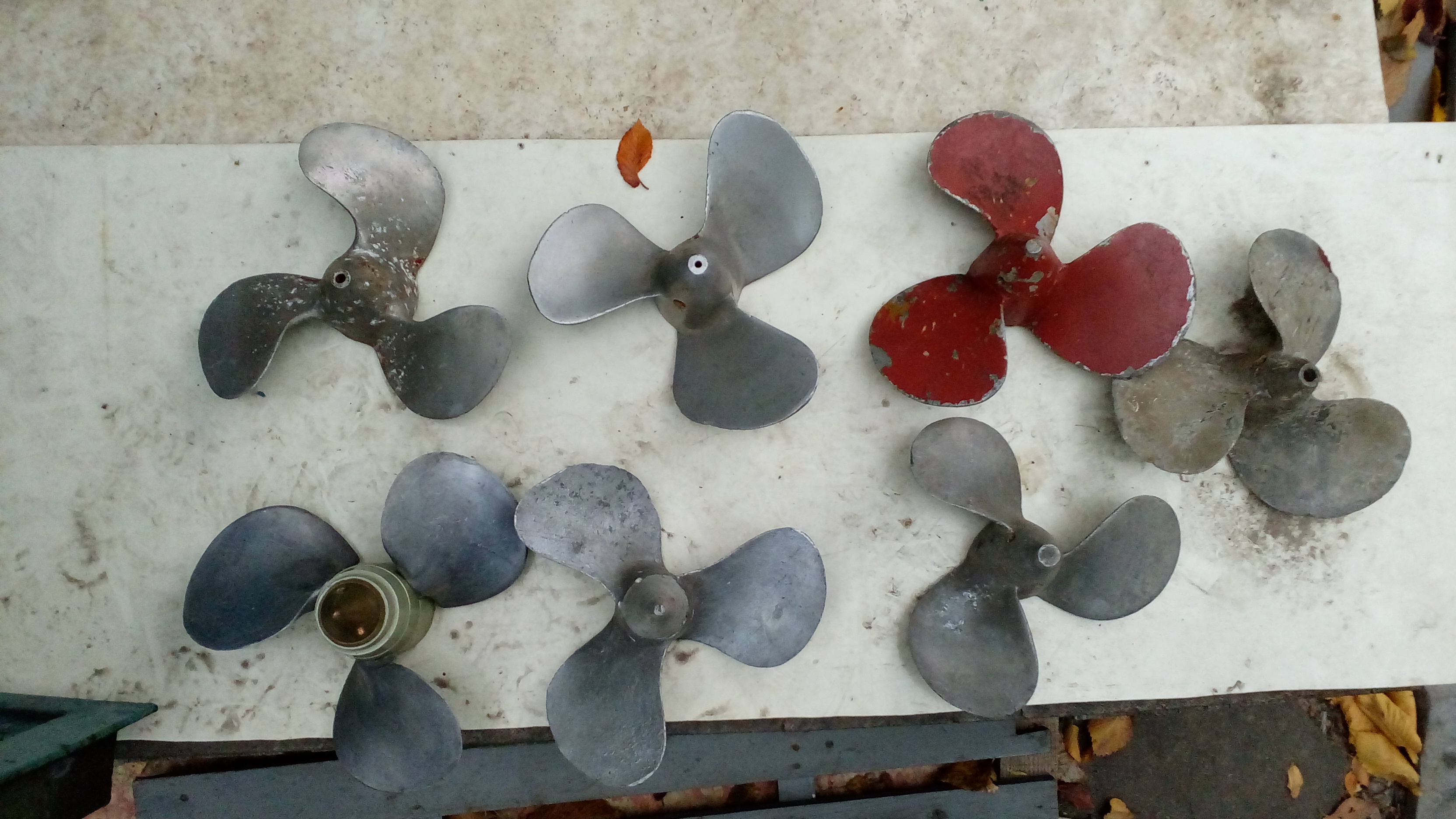

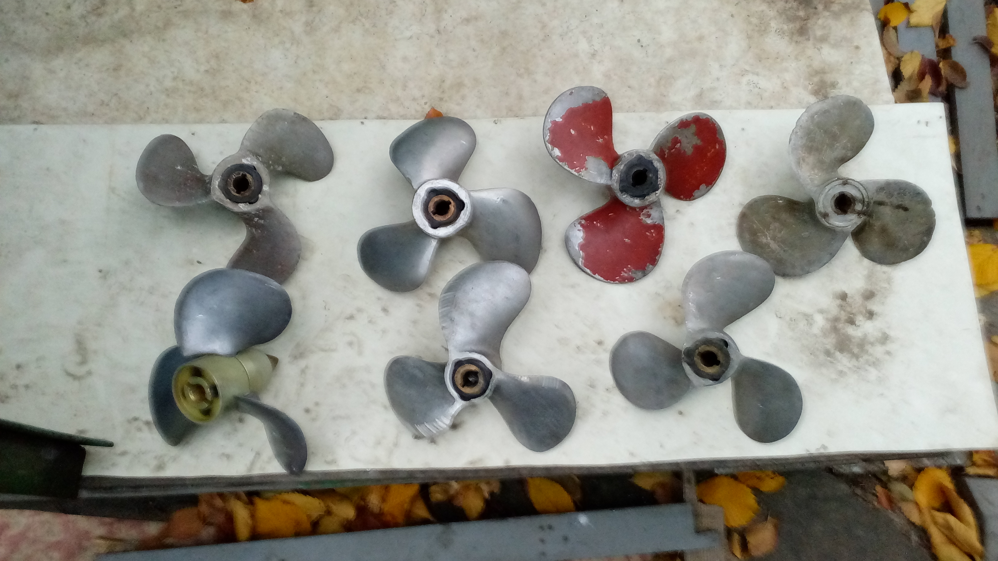

Всем привет! Вопрос для меня не открытый по винтам,прошу помощи знатоков : винты предложили для вихря 30 ,а как их различать ? Интересно винт 280 или 282 на фото есть ?
Лодка Прог2 +вихрь 30 бак 40л в корме

На фото есть ВРШ "ЕНИСЕЙ" хороший винт,есть чашка/свинное ухо шаг может быть как 240,так и 264 надо мерять и вроде есть винт с шагом 280,а так же подрезанный штатный.
Для Прогресса-2,4 с Вихрем-30 оптимальный винт с шагом 282мм и диаметром 235 мм,а так же нептуновский с шагом 280 и диаметром 230мм.
На ЕНИСЕЕ можно подобрать эти параметры.
При загрузке 4-5 чел оптимальным будет винт с шагом 264 мм.
Удачию
У меня у сына Прогресс-4Л с кабиной и Вихрь-30.
С этими винтами скорость будет в пределах 35-40 км/часю

А где какой именно ? Верхний ряд на фото 4винта ,нижний ряд 3 винта , с лева на право ...
