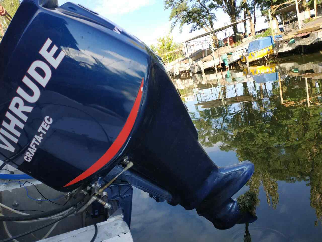

Всем добра!
Вчера на лодочной увидел сие чудо!
Когда хозяин снял капот, я офигел
Это был таки Вихрь!

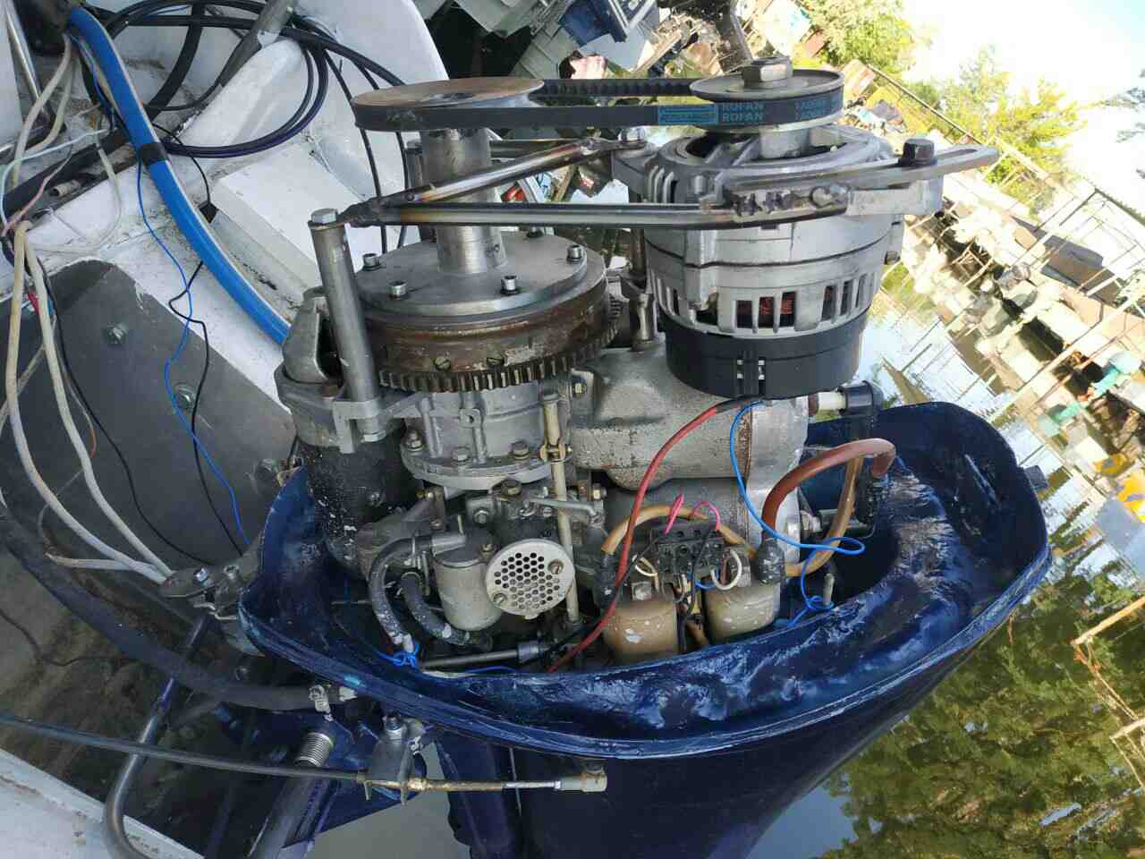

Нагородить такое и оставить ТЛМки... И жиговская гена -10 кобыл...
При нормальном подходе, делается, или подбирается многополюсный статор, меняется система зажигания, при желании можно и родные магниты заменить на более мощные.
В результате было бы и без нагромождения и результат поярче.
Первый раз такое, увидел в ютубе. Там городили на Сузуки, потому что в базе , маховик был без магнитов. А Дмитрий из Питера, пошёл правильным путём, придумал как поставить магниты на маховик и в итоге 1-1,5А на малом ходу, а на оборотах 10-12А легко.
