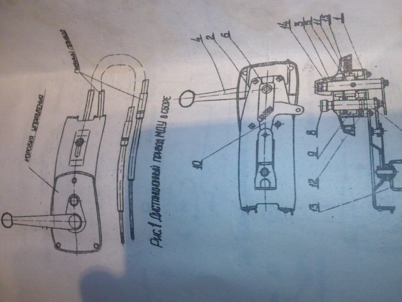

всем добрый день.оборвал трос газа на командере. командер советский. может у кого есть такой лишний-куплю:-

...оборвал трос газа на командере....
Что случилось-то?
А вообще, мой тебе совет..
Выбрось эти пластиковые троса, которые шли в комплекте.
Больше полутора лет они не работают. Рассыпаются..
Небыло года, что бы я их не ремотировал.
Ищи или троса с московской машинки, или или фирменные.
ЗЫ А сама машинка мне нравится. ))

хорошо, а какие там крепления и какую дл-ну мне смотреть

поставлю вопрос по другому:на 25 вихрь подойдут?
если да, то какие нужны переделки
дима7626 зараз поза форумом   Відповісти з цитуванням
Старий 03.09.2011, 21:08   #5 (permalink)
Типово Re: запарол бок
Троса по моей ссылке легко приспосабливаются к совкомоторам и совкодистанциям.
Длина.., опять же, какая у тебя "Казанка"?
Как правило, практически на все лодки хватает 13 футового.
Смитри здесь.
дима7626 (03.09.2011)

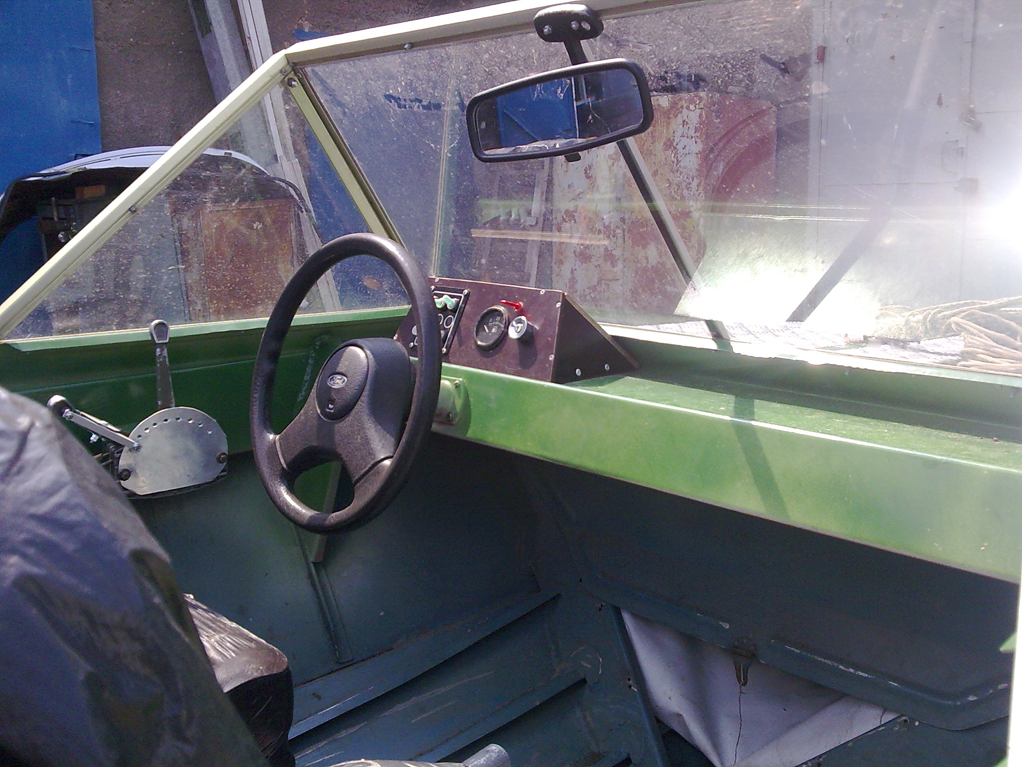

Старий 03.09.2011, 21:11   #6 (permalink)
Дописи: 19.713
Я ставил троса С-2. Можна и большо , но ИМХО нет смысла. хватает и этих. Длинна вообщето 13-ть футов с головой. У меня 14-ть и уже петля. А вообщето примерно 30см-1фут. Вот и считайте. машика от Москвы-30 хорошая. Но один недостаток надо постоянно держать газ так как нет фиксатора, или что нить ,,Колхозить,,.

т.е. у этого троса диаметр 'пальца'и шаг резьбы полностью соответствет всем зп.,что у меня есть, тобишь то, что шло в комплекте с этой машинкой. не обессудьте за кучу вопросов я человек новый во всем этом

Здесь Владимир подробно всё объяснял:
Троса С-2 газ-реверс На Моторе Вихрь.
Нээ.. )))
Не бывает так в жизни, что бы всё идеально совпало.
Конечно придётся что-то самостоятельно состиковать, согласовать.

насколько я понял из ссылки, под мою калужскую машинку ничего переделывать ненадо?
Выход есть! Я себе зделал за пару часов!

люди, кому интересно, сегодня поставил новую тягу по совету умных людей. за что им огромное спасибочки. в конструкции абсолютно ничего не переделывал все встало как родное
