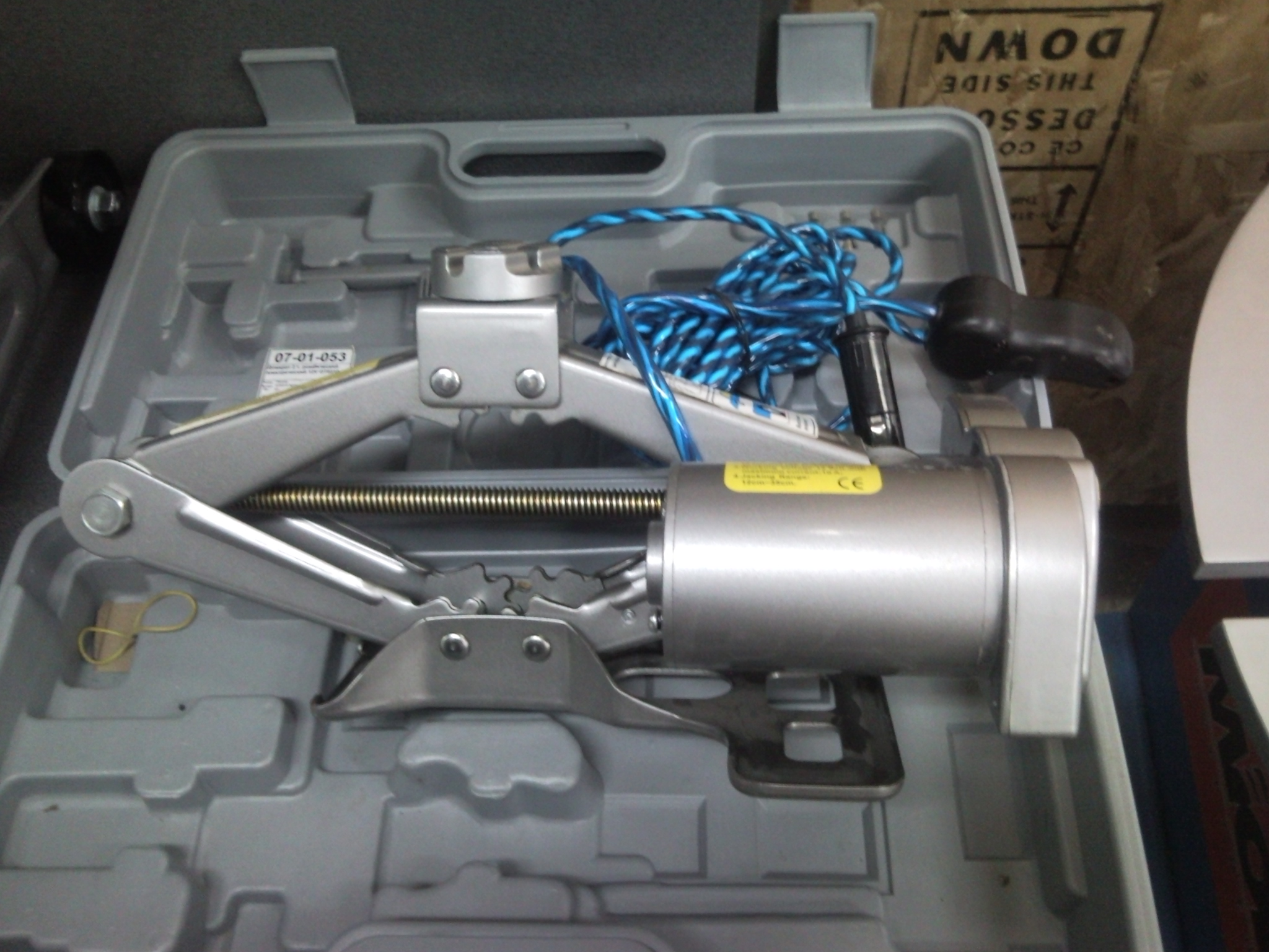

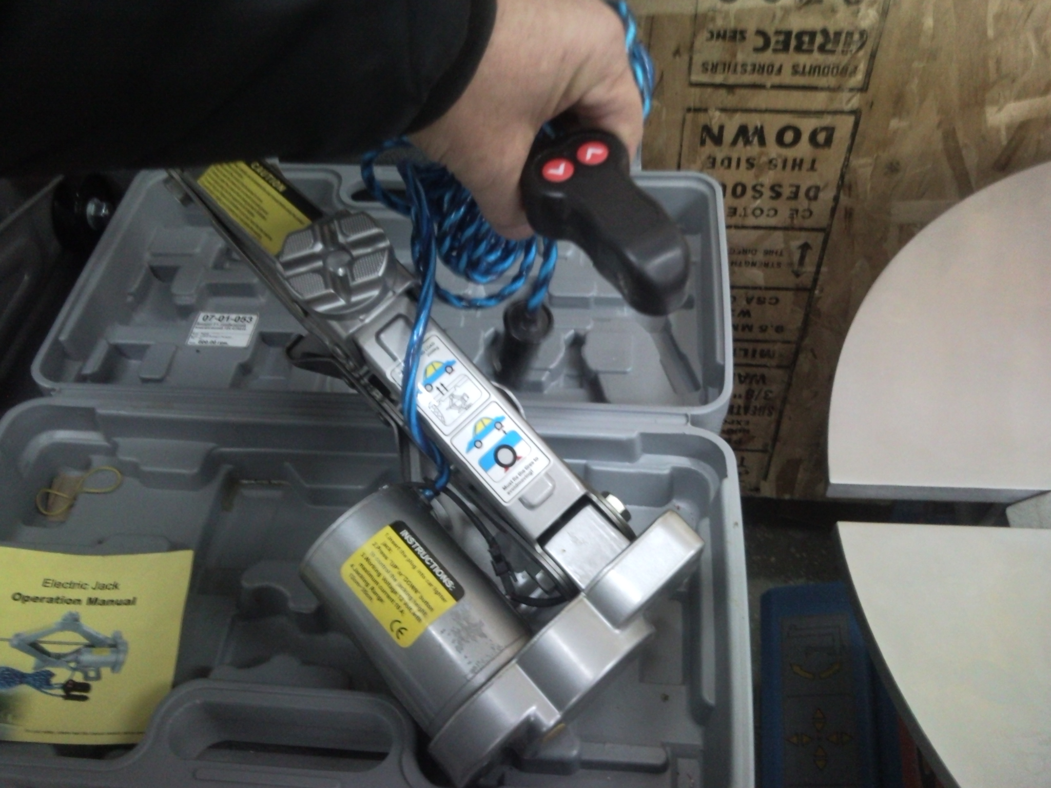

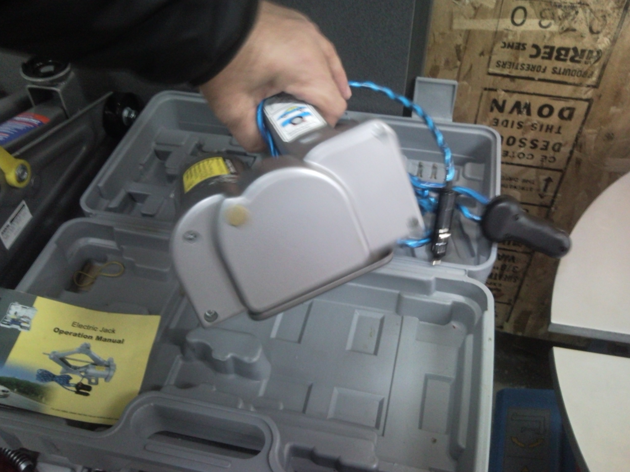

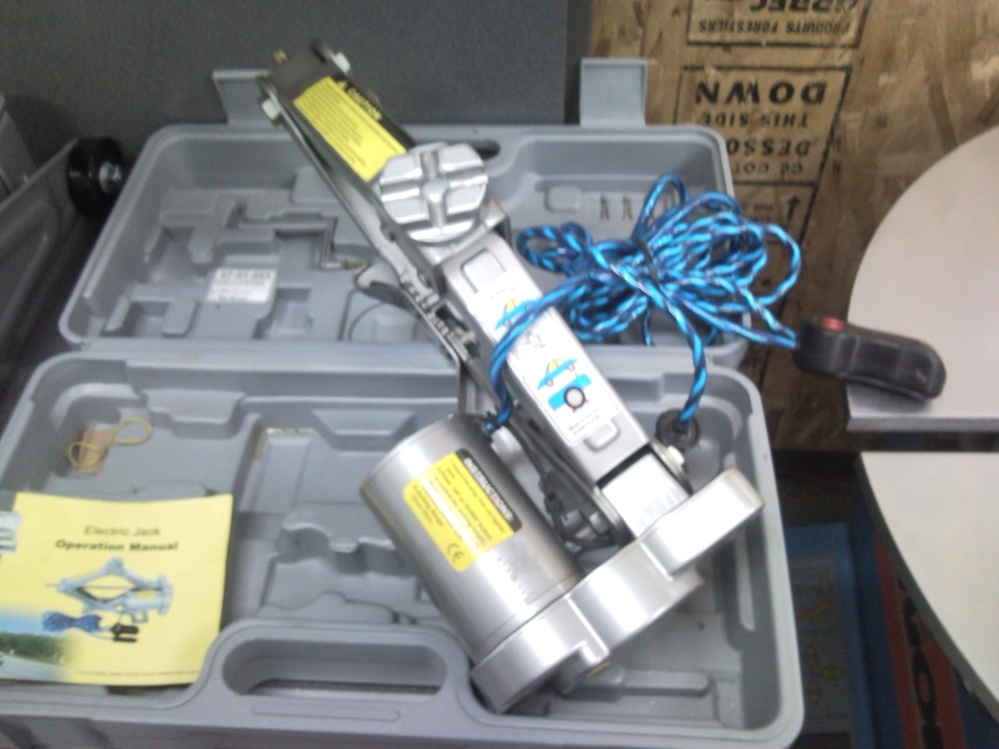

Вовчик смотри на что наткнулся сегодня
Готовый трим на мотор.
Во блин их даже успели уценить
http://avtozvuk.ua/catalog.php?r=63
