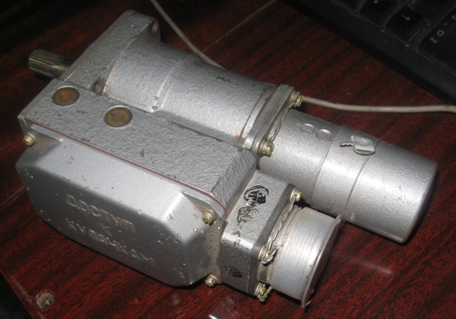

Вовчик найди эл.двигатель от закрылков самолета, ..
Такой имеется в виду? И какую конструкцию Вы "видите" было бы интересно. Так как недавно стал "счастливым обладателем" Вихрь30 и к лету с тримом надо решать. Сам этот двигатель-редуктор весь в сальниках и пыльниках но есть ли опыт работы именно в непосредственном контакте с водой?

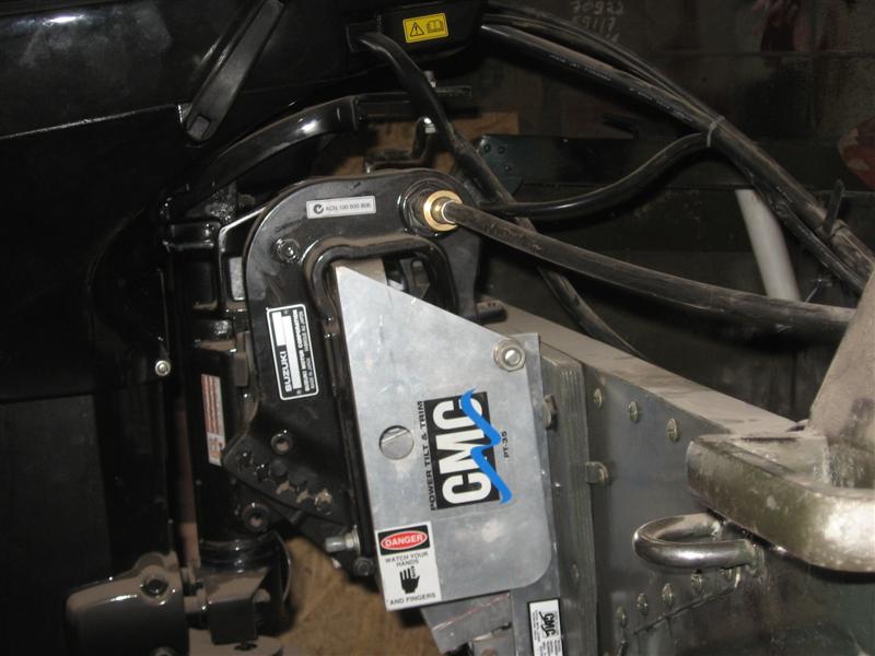

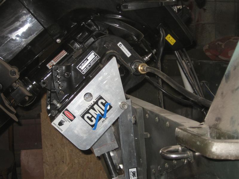

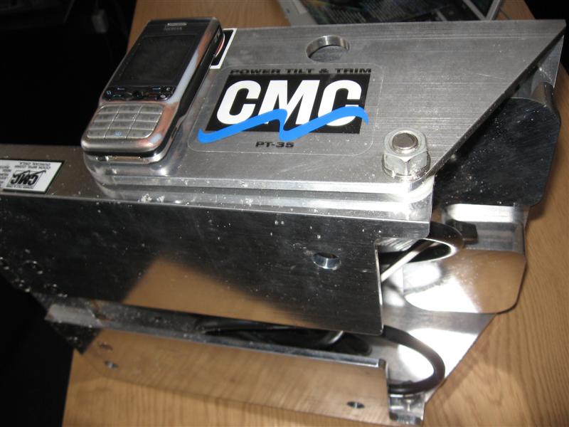

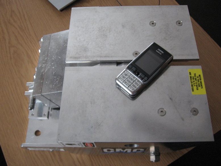

Сохранились фото СМС-35 , может помогут заинтересованным . По работе: за 2 года проблем небыло ни разу. Таскает 78 кг.

Андрей там очень большая потребляемость мотора.
Старий 31.12.2011, 15:05   #53 (permalink)
Аватар для BRYK
Звідки Ви: Харків ХТЗ
Карапь: Гранд с330+М-15м,Казанка 5М+Хонда 25
Дописи: 1.649
Сказал(а) спасибо: 1.254
Поблагодарили 738 раз(а) в 184 сообщениях
Типово Re: Тримм для ПЛМ Вихрь.
Лет 10 назад у меня их было штук 50, куда их только не "лепил", и сейчас еще "осталось", через амперметр не мерял, но ради любопытства один разобрал в "хлам", так вот там моторчика то того...
Все остальное редуктор, и как сцука все ответственно сделано, везде пломбы, шляпки смолой залиты, зашита от перегрузки, силиконовые прокладки.... Умели для армии делать душевно! Но на 12 вольтах по памяти или 4 или 8 оборотов в минуту. Силища в нем "будь здоров".
Все дело еще в том, что в длинну кил.40 акватории плавания! Не дал бог в Харькове Днепра!
Рассматриваю еще вариант ручного трима (дистанционного) но без него думается будет не комфортно.
