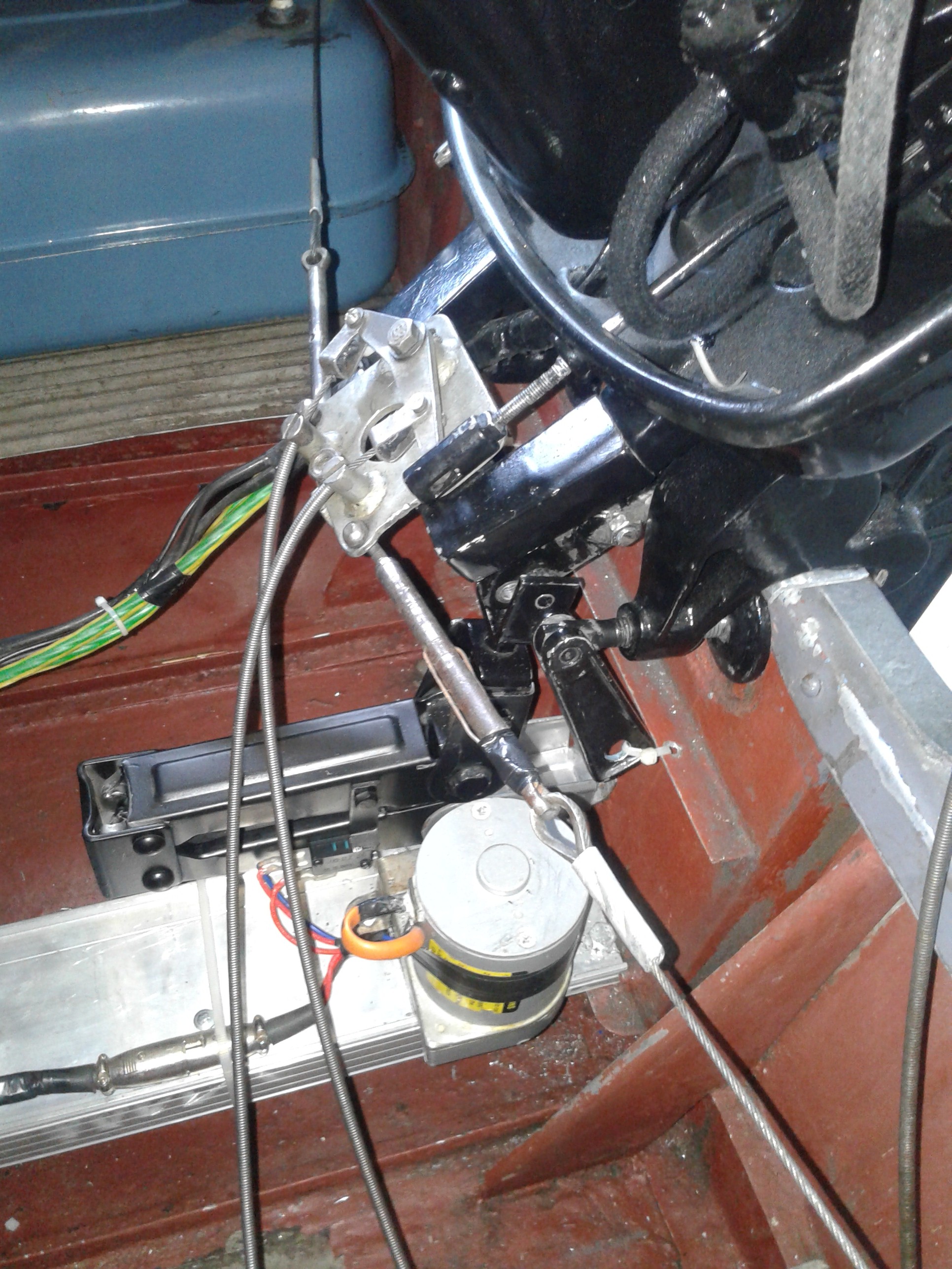

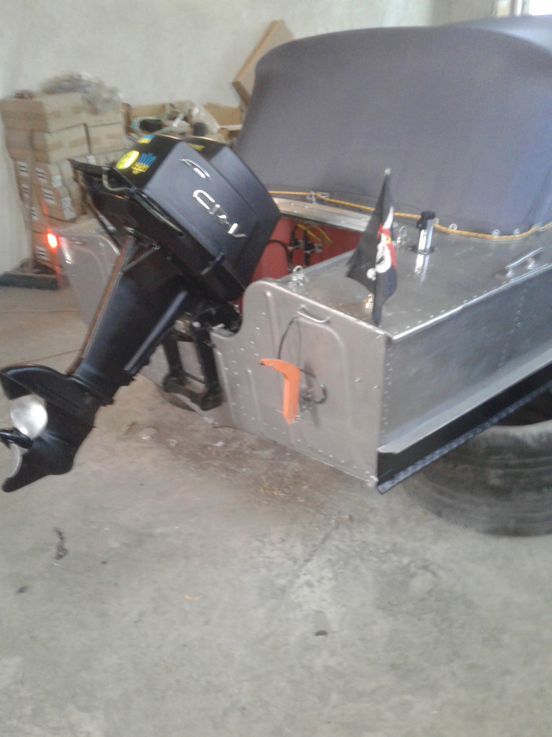

Назва:  20180511_122022.jpg
Переглядів: 632
Розмір:  983,8 КБ
ID:	147283 Щоб збільшити малюнок, клацніть по ньому
Назва:  20180511_200333.jpg
Переглядів: 663
Розмір:  636,6 КБ
вот всем привет,я свой домкратик установил и испытал уже с двигателем...то тогда видео выкладывалось с просто подъёмным механизмом без движка,в холостую так сказать...теперь с движком...нуу,работает
скажем так в задуманные 8 секунд я не вложился,но!при подходе в воде будет ещё и доп упор воды в редуктор,на воде подъём будет быстрее,а в гараже выход из зоны удара о грунт получилось 13-14 сек,полный подъём 23....не совсем то что хотел но мне нравится,я доволен)))
AlexGrom (16.05.2018), Вовчик (13.05.2018), Ромчик 777 (13.05.2018)

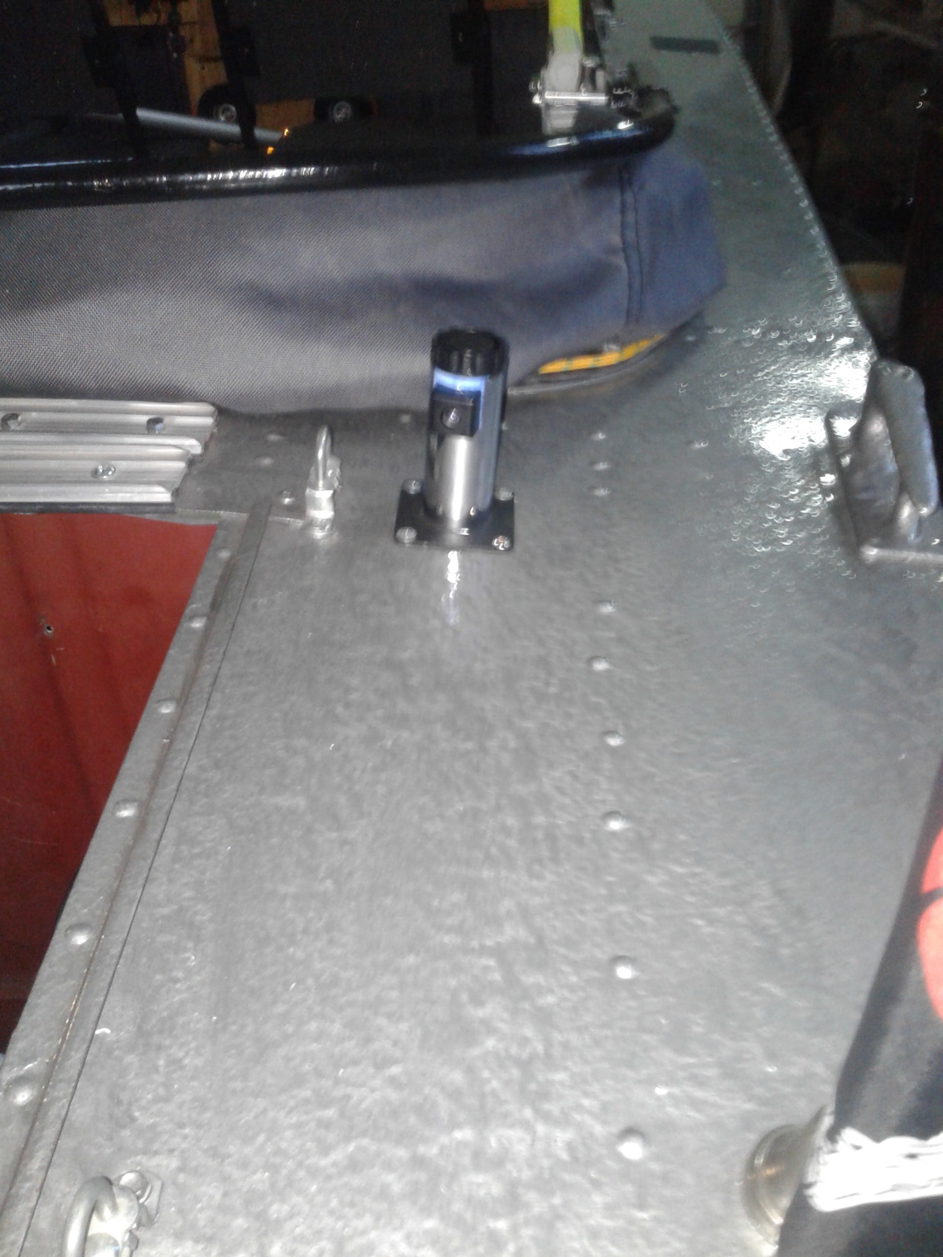

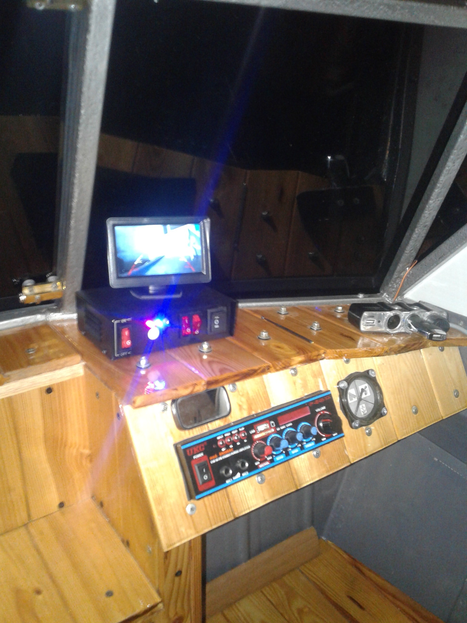

ну и плюс визуальный, онлайн так сказать, контроль за положением движка и охлаждения, с рабочего места на пульте
Не боитесь, что подорвет? Упор Вихря на винте до 100 кг, пересчитайте рычаг, там килограмм 300 или больше получается.

переходной рычаг,10 мм,метал цельный,сварки нигде нету,плюс домкрат по паспортным данным на две тонны,и самое важное...весь прикол в том что в ходу двигатель опущен а штатное место,домкрат расслаблен,типа его и нету,а подъём при подходе к кромке тупо по инерции на уже заглушенном движке,он давить не будет, а давить на редуктор будет уже сопротивление воды от движущейся по инерции лодки,вся фишка этого дэвайса в том что б поднять(успеть) вывести редуктор не совсем из воды,а уйти с зоны удара о грунт и последующего "закапывания"винта в мул!теоретический расчёт был на то, что при подходе к пологому берегу,дойти носом до кромки для удобного выхода "нелёгких" пассажиров,без беготни срочно на корму подымая двиг!)))пару страниц назад я это оговаривал,не путайте подъёмник электрический с гидро-тримом.хотя при наличии бы у меня двух поршней,на один давим домкратом гдето внутри рундука размещённый,а второй за бортом,под движком упирается в двиг,я бы может так и сделал)тогда это трим...уж поверьте)))ну есть место для размышления и продолжения)пробуйте,я исходил из того что было в руках,без посещения магазина)))домкрат подарили,расходная часть только покупка дисков для болгарина)
Добавлено через 9 минут
тогда зимой обсуждался именно домкрат,а вариантов на самом деле масса,кто-то хочет электро,а кто то гидро...ну или симбиоз,я сделал именно из домкрата,вы можете придавить и актуатором, эффект будет тот же,но по моему, актуатором лучше давить на поршень(получаем гидронасос!и не сложный заметтьте)а второй поршень, рабочий, под движком
