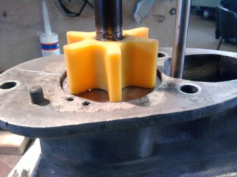

Ну ВИХРЕВОДЫ кто имеет выход на Россию матушку
там есть крыльчатка которую хочу себе.

Хех аж страшно.Но попробовать было бы интересно. А помоему у нас с Росеии с Новосибирска кто есть.По памяти Байкальцы, но могу и ошибатся.

Petrovich, а её уже кто-то эксплуатировал? Какие отзывы?

Материал из которого сделано знаю. Неубиваемые сайлентблок
на машине. Потому и хочу. Как себя поведёт не знаю но верю.
Надо рыться в инете
Вовчик может скооперируемся там кстати и для Ветерка есть.
Бросим клич!!!!!!! и затаремся.

Из полиуретана с Новосиба таскает на Украину контора "ТОчка опоры Украина". Можно попробовать стукнуться к ним.

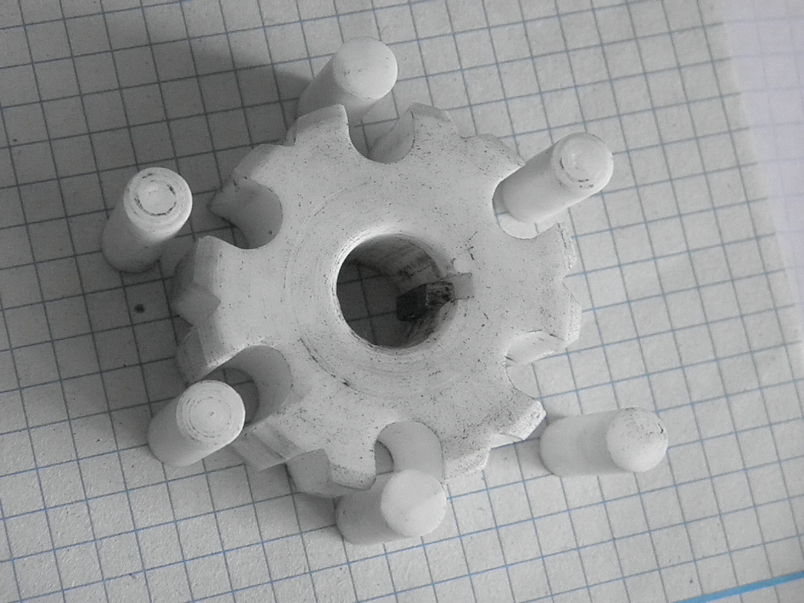

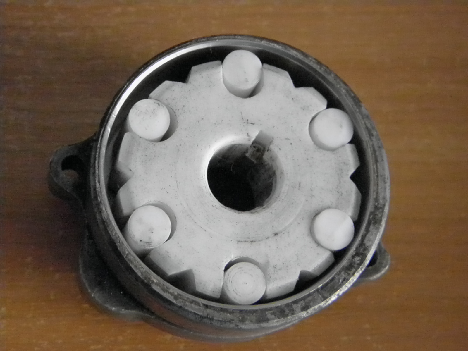

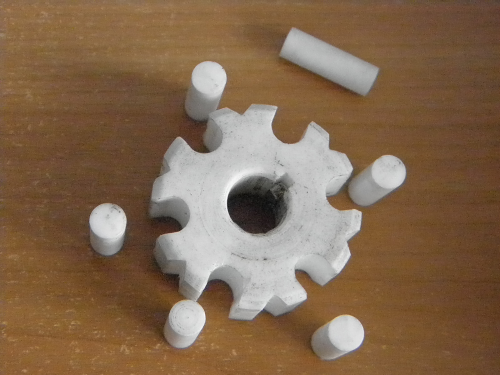

А как на счет такого? Может кто встречал раньше, а то откопал в закромах "родины".

Интересно...
Но мне кажется, что она не обеспечит необходимы расход воды для охлаждения. Из чего она? И как быть с эксцентриком?

Для эксцентриков проточка имееться.А вот про производительность, тож как бы имеются сомнения. Хотя ХЗ как она работает,думается пока не попробуеш не поймёш.
Там корпус должен быть смещён относительно оси.
Смущают цилиндрические вкладыши, при возникновении
давления способствуют проникновению воды между ними и корпусом.

Реально не знаю, нашел, спросил у стариков . Говорят видели делали, а как работает не говорят. Посмотрим.
