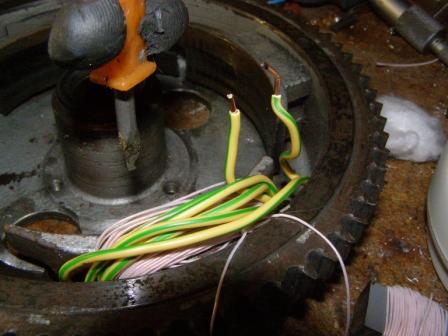

В сей поздний час выпив кофе, подумав над предложением решил собрать схему для того что бы намагнитить один из магнитов. Результат превзошел все ожидания!!! Ура!!! Конец мучениям. Севшие магниты не проблема восстановить Все действительно оказалось не сложно.
1. Берем провод тонкий, подматываем на башмак витков 50. Затем пропускаем через него ток, как и в примере с опытом выше где подвешен надфиль. Как только при пропускании тока надфиль притягивается, замечаем в каком направлении подан плюс, в каком минус.
2. Затем берем провод медный сетевой, в моем случае 1.5 мм, в изоляции, не многожильный. Наматываем 5 витков на тот же башмак, помним куда плюс подавали, куда минус. Помечаем, что бы не перепутать полярность. Надфиль подвешен в состоянии между центром и магнитом. Все готово для дальнейших действий.

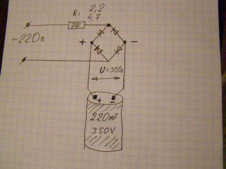

3. Собираем схемку для того что бы зарядить конденсатор. Возможно использовать часть схемы от любого импортного телевизора. Нужен Конденсатор электролит 220 mF или больше до 350 mf, на напряжение от 350 V до 450V. 4-ре диода от силовой части телевизора, или подобные по параметрам для создания диодного моста. Резистор на 2.2 или 4.7 Ома мощностью 7-10W.
Все готово, хорошо!!! Далее применяя все знания техники безопасности собрав схему подключаем конденсатор к диодному мосту через колодку, соответственно не путать плюс и минус. Не то будет Бабах
Схема простая, ошибок не допускать
Подключаем к сети, и через 10 секунд выключаем. Отсоединяем конденсатор, и очень аккуратно ( он заряжен до 300 вольт) подносим соблюдая полярность к проводу, где 5 витков, разряд...... и надфиль весело указывает на то, что висеть на середине он уже не будет, магнитное поле увеличилось..... и не плохо. Можно проверить простой отверткой, результат положительный. И так с каждым башмаком поступаем, проверяя предварительно тонким проводом полярность подачи напряжения, ОБЯЗАТЕЛЬНО!!!

Пардон забыл вставить схемку диодного моста.

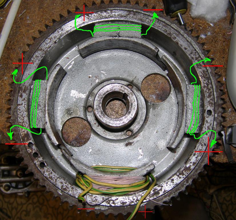

И ещё одно фото поясней, в виде шпоргалки
