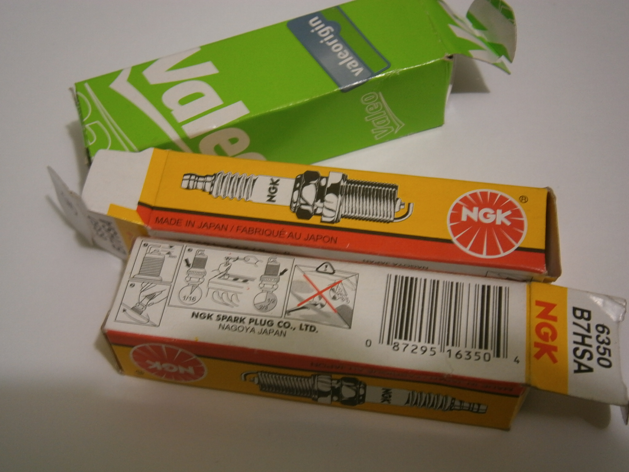

Тоже взял. но сомневаюсь,что оригинал,в каталоге таких не нашёл B7HSA
