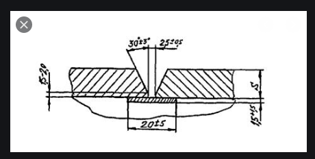

Отож. По правильному надежные баки в стык не варят.
Старий 01.01.2021, 02:50   #39 (permalink)
Карапь: Крым + Выхорь 40+20
Дописи: 1.682
Сказал(а) спасибо: 277
Типово Re: бензобак своими руками.
Интересно , а как же ещё баки варят если не в стык?
в идеале если по уму , то нада с обеих сторон обварить и потом закрыть крышкой которая проварена лиш по наружи.
Старий 01.01.2021, 10:26   #40 (permalink)
Аватар для metalworker
Карапь: Обь-1 ЗиЧ Yamaha F20
Дописи: 1.256
Сказал(а) спасибо: 603
Я стыки на для емкостей подкладке делаю.
