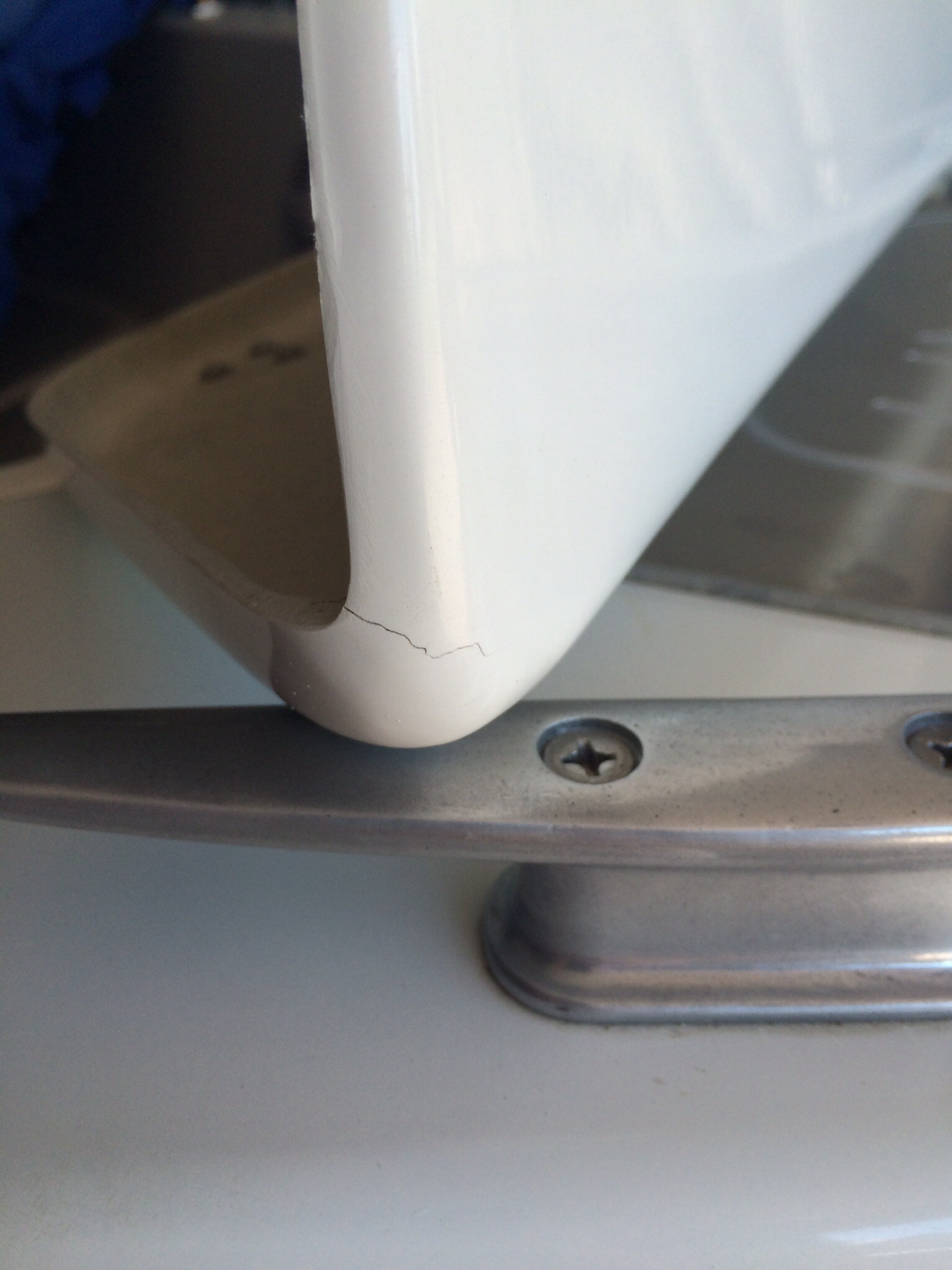

Подскажите, пожалуйста, как осуществлять ремонт таких трещин?
Назва:  image.jpg
Переглядів: 856
Розмір:  578,2 КБ

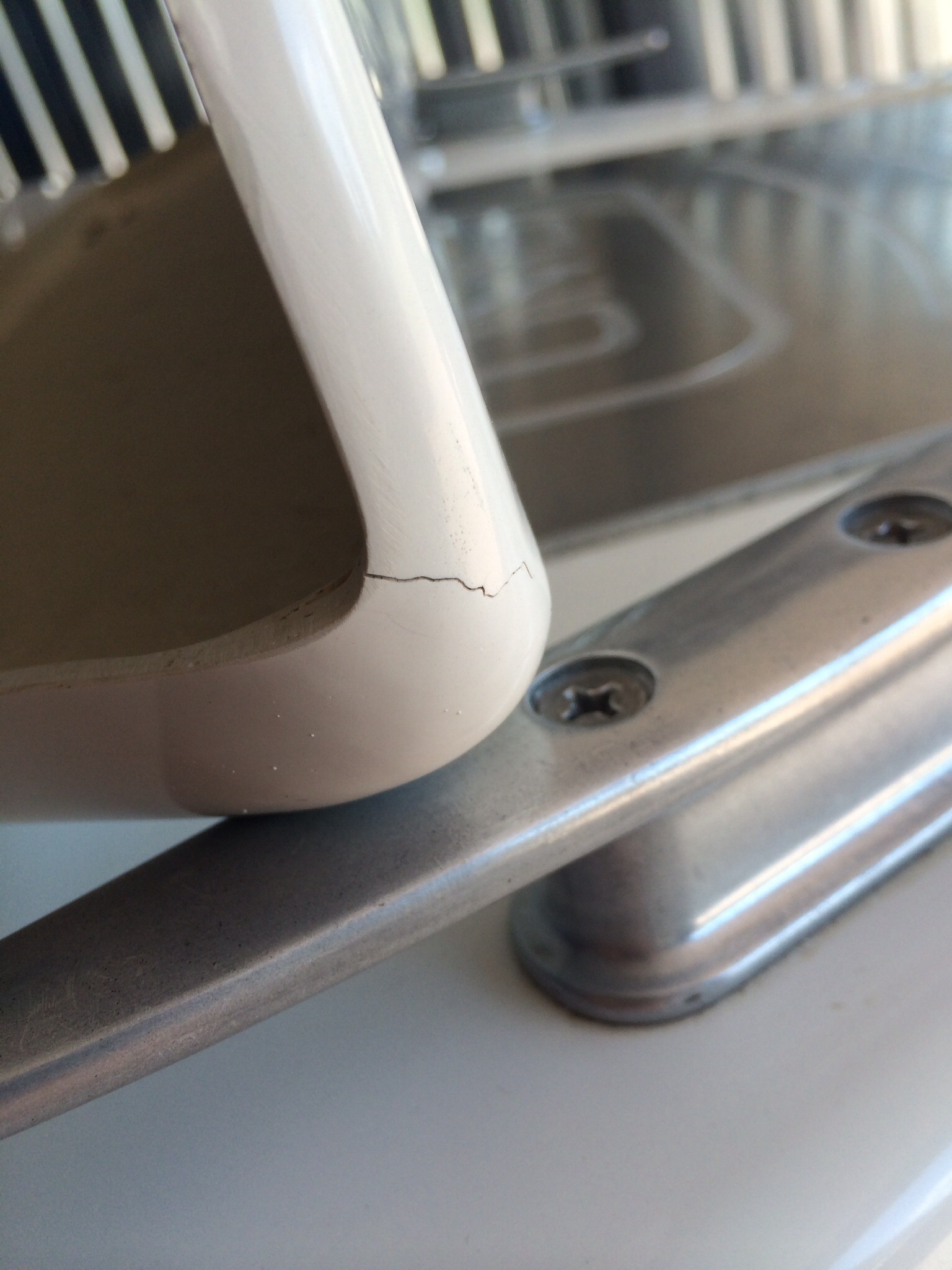

Еще одно фото
Назва:  image.jpg
Переглядів: 665
Розмір:  537,8 КБ

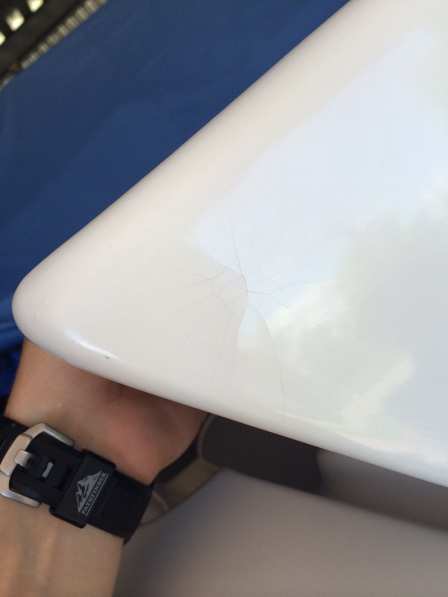

Еще фото
Назва:  image.jpg
Переглядів: 587
Розмір:  546,3 КБ

Старий 29.06.2014, 17:22   #4 (permalink)
F25
Аватар для F25
Псевдо: Юра
Карапь: без лодки
Дописи: 2.326
Сказал(а) спасибо: 1.550
Типово Re: Ремонт корпуса
Если это отдельная деталь, отдай ребятам, которые ремонтируют бампера.
У меня при падении мотора лопнул капот, сделали так, что не заметишь.
Старий 29.06.2014, 21:04   #5 (permalink)
Карапь: UMS-520
Дописи: 8
Сказал(а) спасибо: 2
Допис від F25 Переглянути допис
Это крышка носового отсека, она на заклепках, не хотелось бы ее расклепывать!

Старий 01.07.2014, 18:50   #8 (permalink)
Псевдо: игорь
Звідки Ви: прилуки
Карапь: крим
Дописи: 2.536
Сказал(а) спасибо: 1.649
Пластик можно запаять самому.Но для начала нужно проверить паяется ли он вообще.Берете паяльник,нагреваете и пробуете,если плавится значит зачищаете краску до пластика,делаете заготовки из сеточки(типа на динамиках),размером 5-7мм,кладете на трещинку и впаиваете с небольшим усилием.И так через 2-3 мм,до конца трещины.Делал так бампера держит на отлично,потом можна зашпаклевать,там нет ничего сложного.На большие части резать сеточку не надо,дольше греется и сложнее впаять,нагревать нужно не спеша и без прогрева сильно не давить.И это все делается с тыльной стороны.

Старий 01.07.2014, 19:32   #9 (permalink)
Аватар для Shel
Карапь: П-4
Дописи: 11.095
Сказал(а) спасибо: 5.924
Имхо - там стеклопластик.Он не паяется а клеится смолой со стеклотканью.

Допис від Barbarossa Переглянути допис
Как этот пластик можно самостоятельно отремонтировать и подлежит ли он вообще самостоятельному ремонту?
Если есть желание прибрести навык работы со стеклотканью смолой гелькоутом и шпаклевкой - но проблем.Но снимать придется наверное без вариантов.
А почему к производителю не обращаетесь ?
34-й богатырь...
Barbarossa (02.07.2014)

Старий 02.07.2014, 17:15   #11 (permalink)
Карапь: UMS-520
Дописи: 8
Да, материал стеклопластик! Если к производителю обращаться, то это будет считаться гарантийным случаем?
