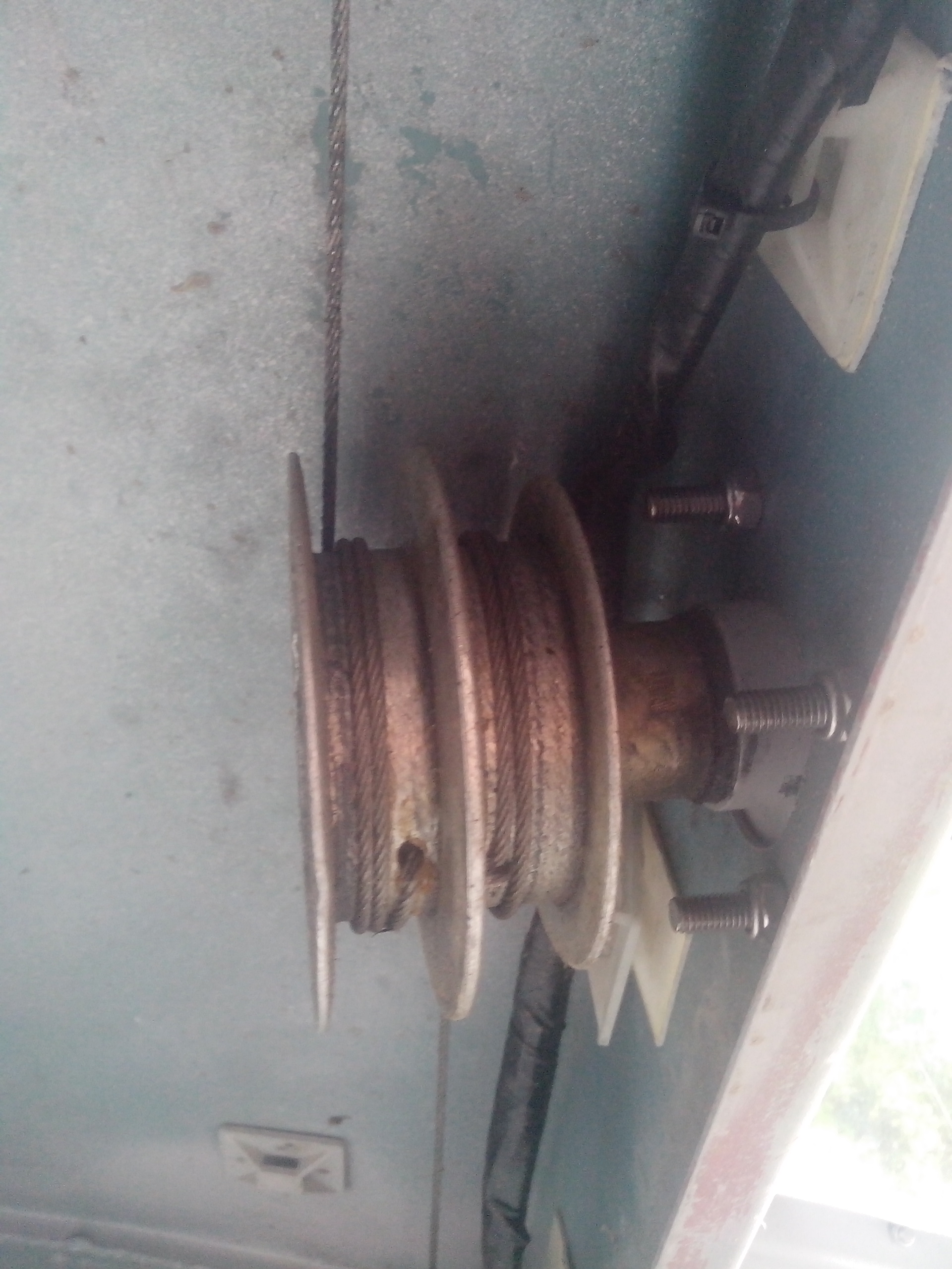

подскажите какой длины и диаметр троса на крым?.блочки и руль имеются.сколько оборотов на блоке руля надо сделать в каждую сторону-2 или3.можно ли обойтись одной пружиной(вторая сильно кородированная) и где искать.пластик на блочках-стоит ли менять на алюминь?чем покрасить руль-стремный однако порошок сыпется с него.какой трос покупать-оцинкованный?%)

точно не помню 10-11 метров.
Диаметр у меня стоял 3мм оцинковка, поменял на 2мм нерж, по моему мнению 2мм лучше подходит под профиль рориков.
2-2,5оборота много не нужно, т.к. ход рулевого на самом деле не большой, а если наматать лишнее будет то на барабане трос будет ложиться виток на виток (будут слышны щелчки). Там где 2,5 оборота с удовольствием убрал бы лищний, но пока лень.
Изначально на моем крыму стояла одна пружына, я поствил 2шт. Пружины у нас не проблема, на рынке у старьевщиков валом.
Самое главное что бы трос не был перекручен, перед установкой распрямить на всю длину и убрать перекруты если они есть, иначе может соскакивать с заднего ролика.

точняк.купил 3мм но -5м.вот затупил...и в магазине 5м осталось. теперь буду искать нержу 2мм.. скобу на роликах надо поджимать?чтобы трос не слетал.
