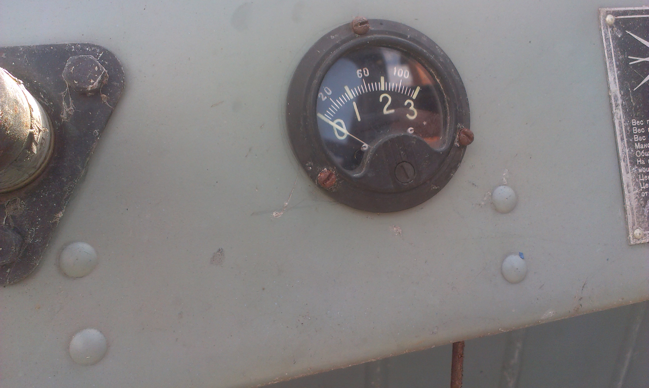

Всем доброго времени суток) Подскажите что это за прибор у меня в лодке?

А он работает ?По проводам посмотреть куда подключен есть возможность ?

Спидометр ???

самодельный прибор температуры
сделанный из какого то амперметра
ну вроде такого(только поздней версии)
Согласен

да может быть все что угодно, надо смотреть, куда идут провода или чего к прибору наверчено. Я когда-то на радиорынке купил три таких точно: один стал тахометром до 6000 1/мин, второй вольтметром до 12В, третий амперметром на 6А. А вообще-то изначально он был миллиамперметром

Допис від VB-1947 Переглянути допис
Там сверху вручную нанесено 20, 60 , 100, что более всего соответствует
температуре от 0 до 120
К стат те неплохой прибор, равномерная шкала с делением 1десятка,
не удивлюсь если он ещё и высшего класса

он не подключен. провода идут к моторному отсеку. а если это температура то куда и как подключать к вихрю 30? я просто новичек в этом деле)) лодку купил а прав нету))) сейчас реставрирую.

насчет указателя температуры не знаю. У меня на Нептуне стояла термопара с АШ-62 (Ан-2), так приборчик к ней я подбирал очень долго, подошел рт портативного газоискателя, с которыми газовики ходят колодцы и прочее проверяют. Все три прибора, которые были у меня, имели примерно одинаковые характеристики: внутреннее сопротивление, ток полного отклонения и тд. А шкала - чего пристроишь: подключишь шунт - амперметр, последовательно резистор - вольтметр, термопару или измерительный мостик с терморезистором - указатель температуры и еще кучу можно придумать. это как и в тестере - на одном микроамперметре куча шкал и куча переключателей с довесками
Петрович - глазастый. А я блин голову ломал - что за шкала такая у этого прибора.
