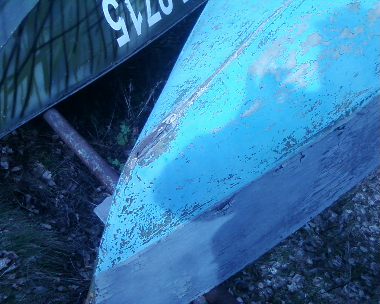

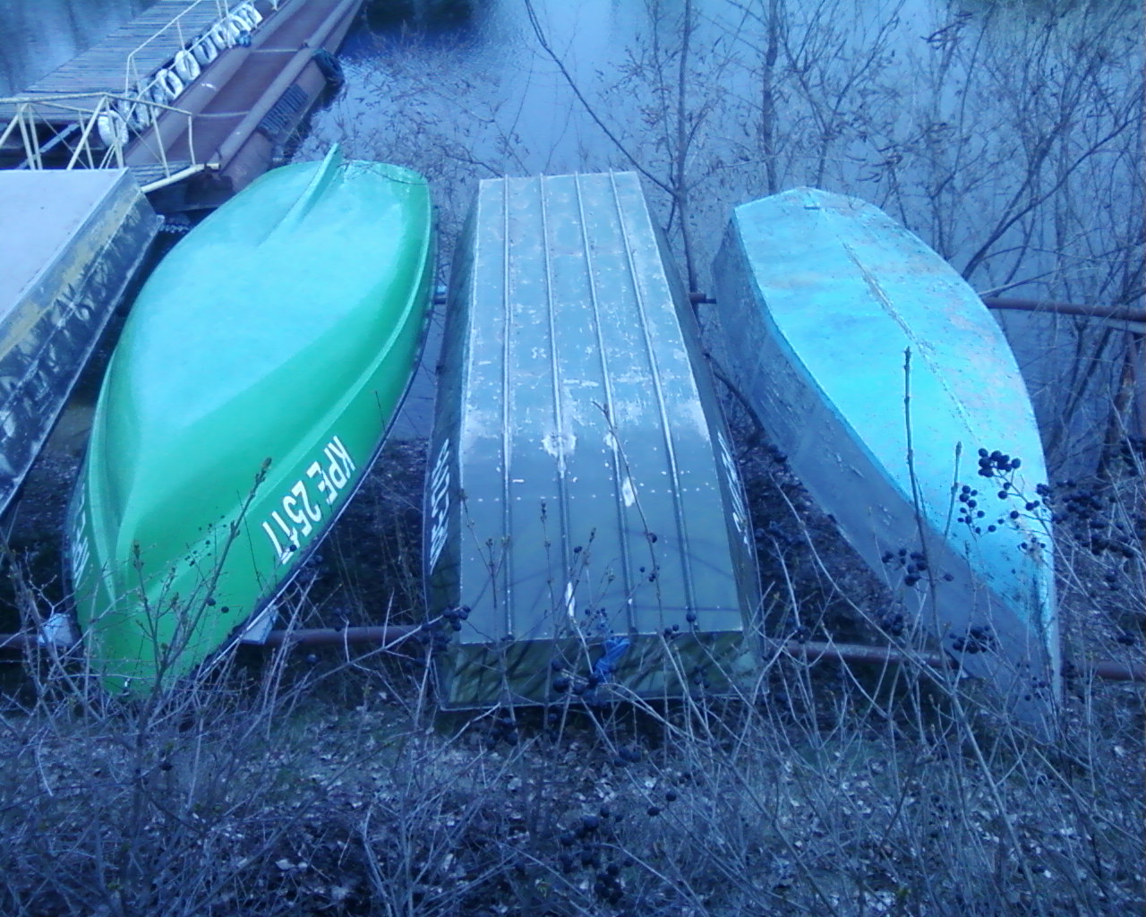

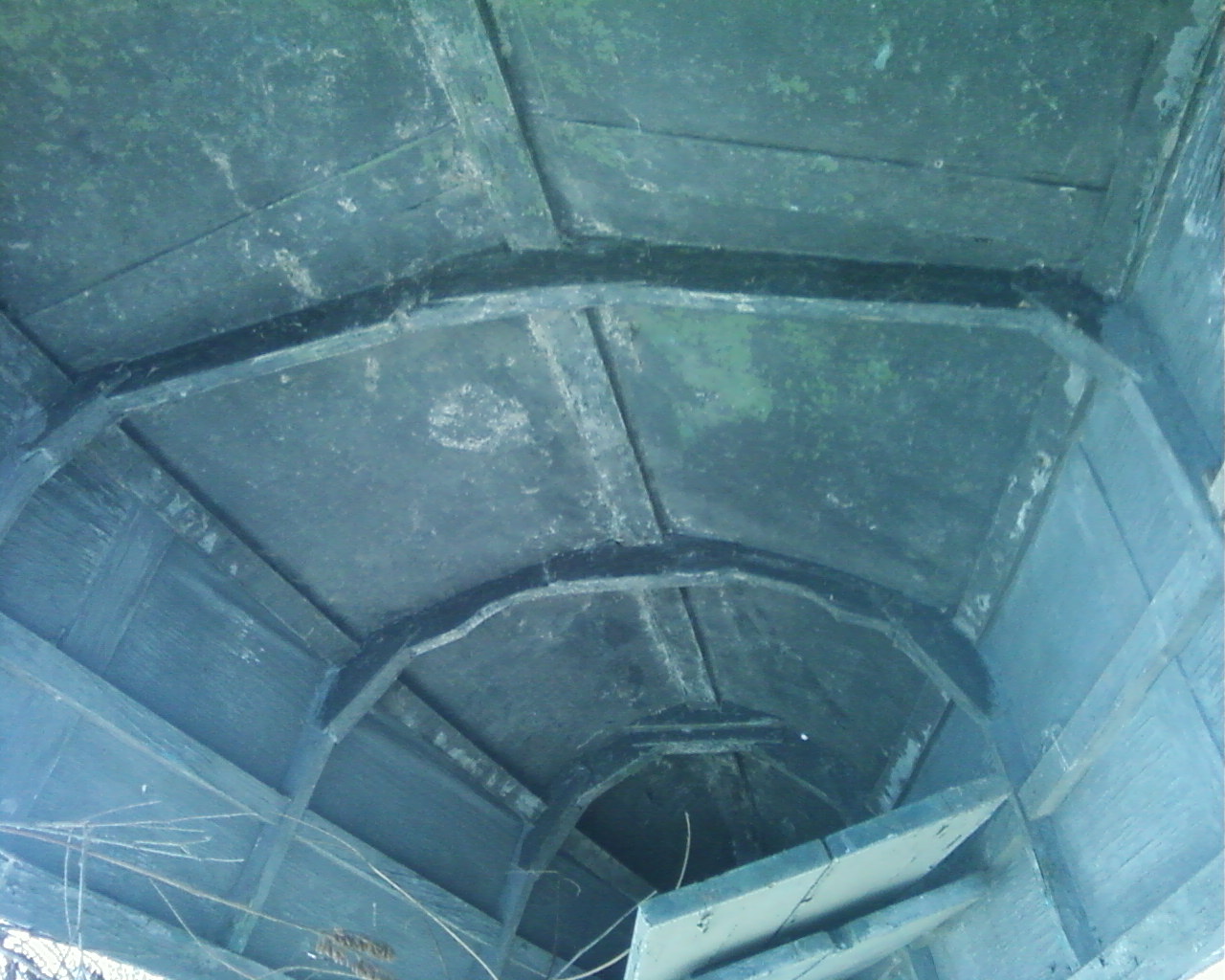

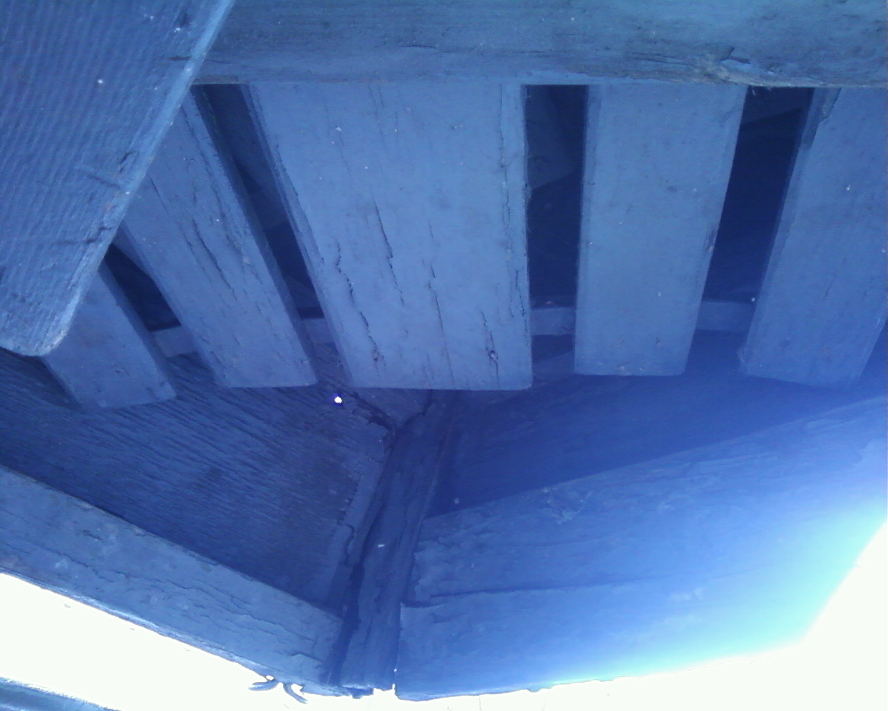

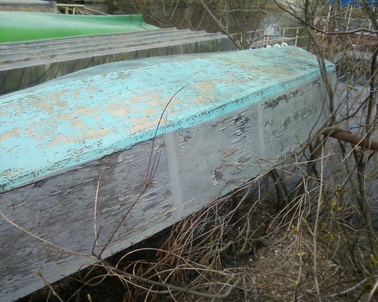

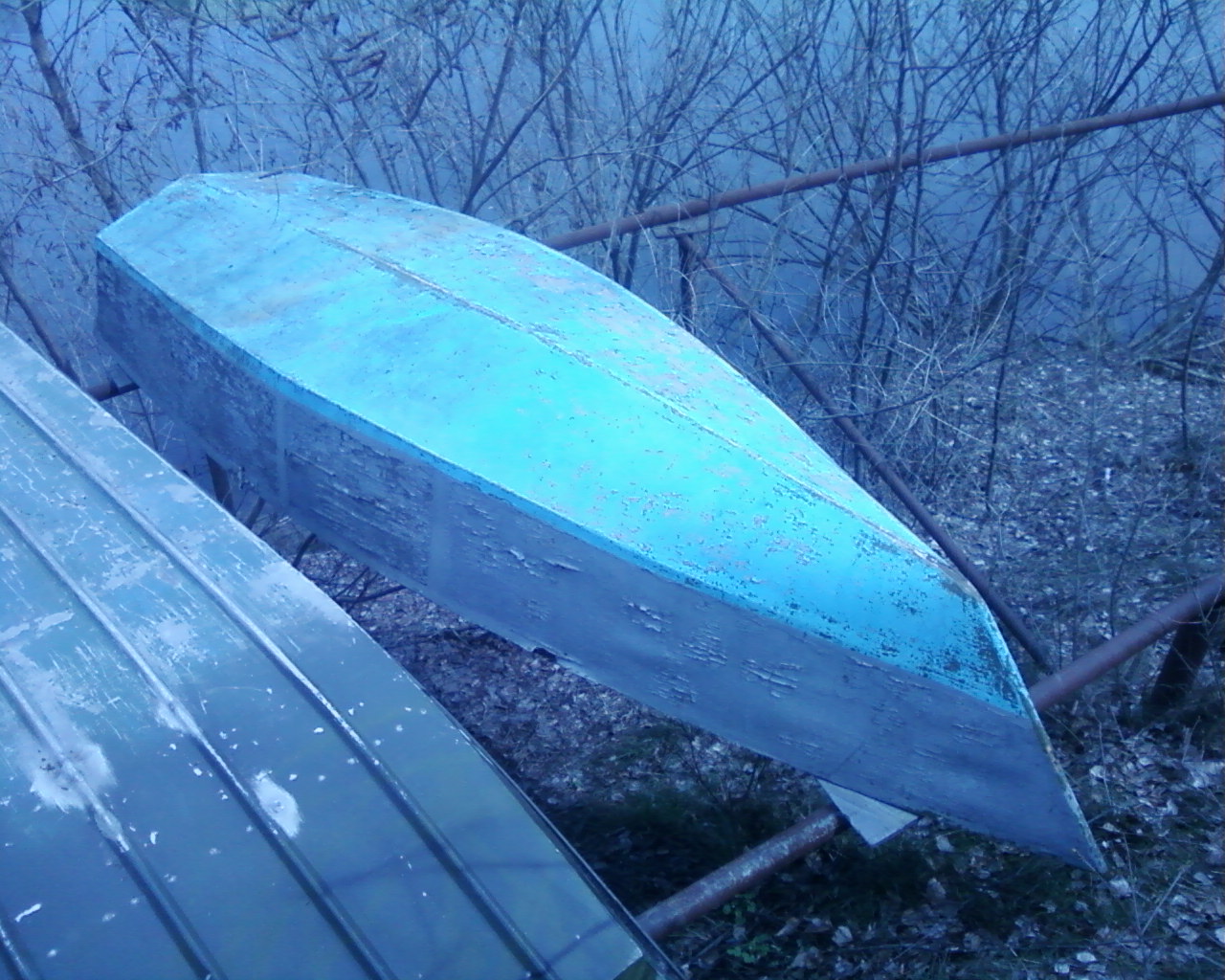

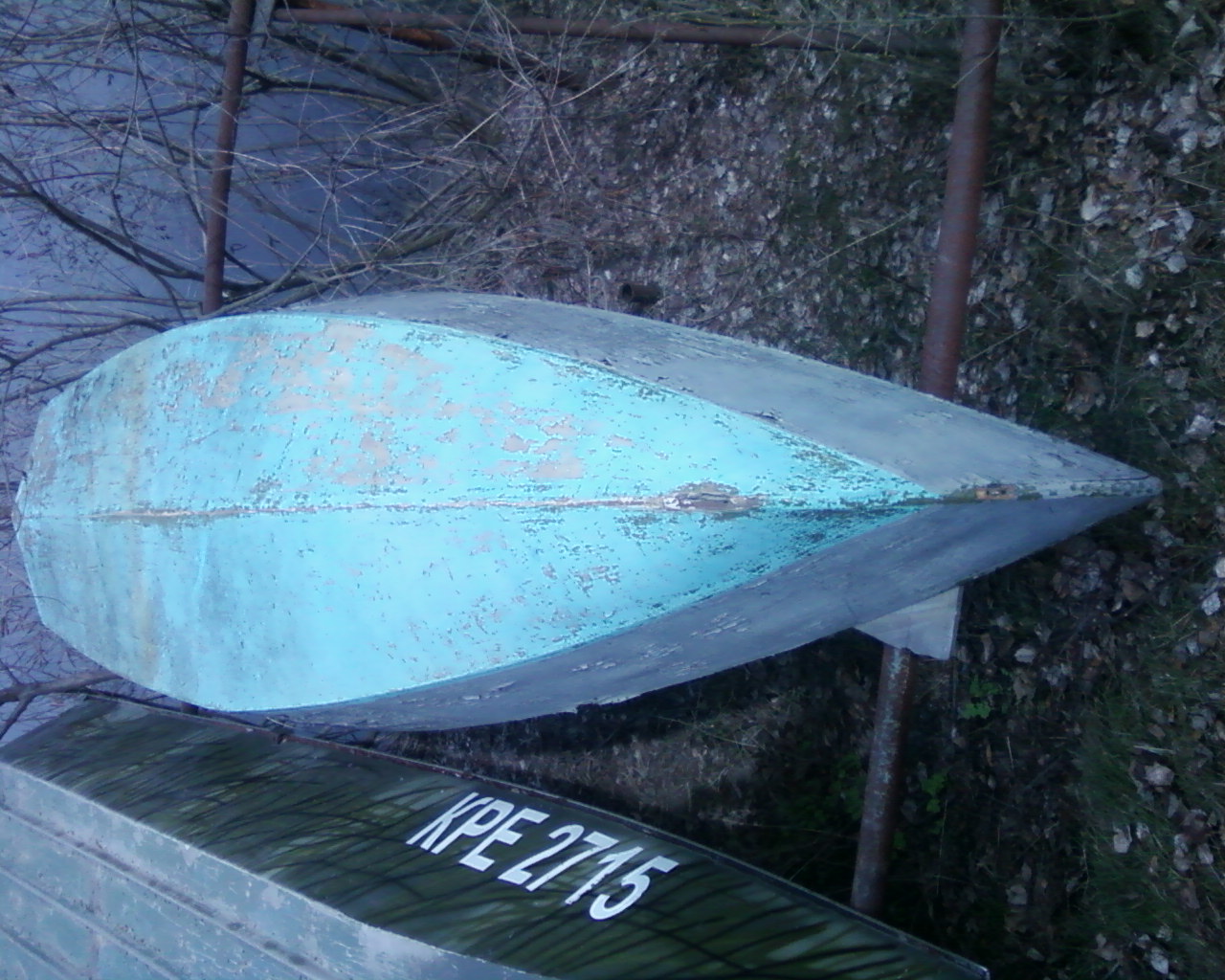

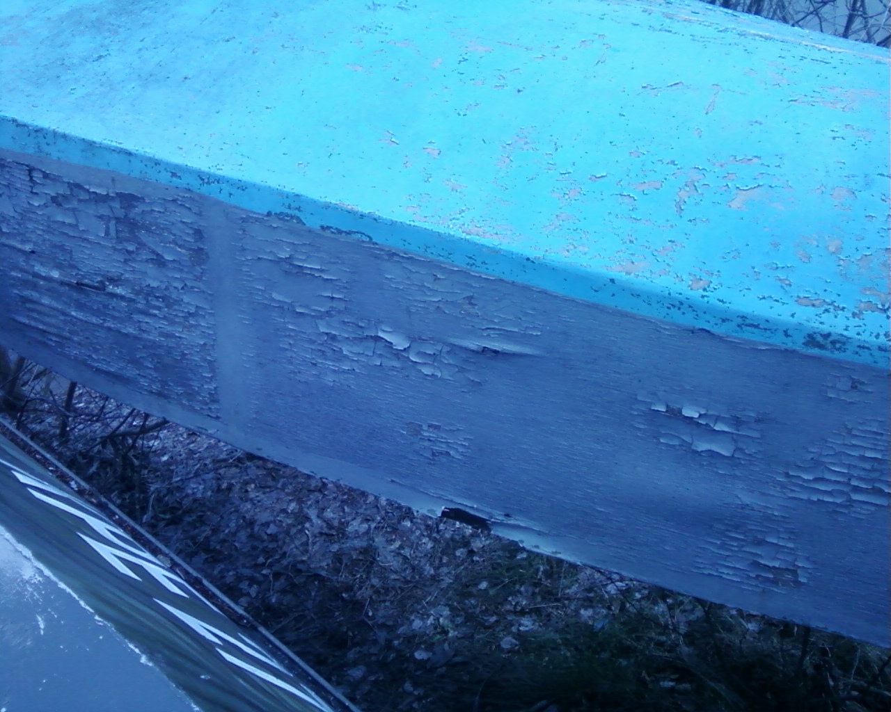

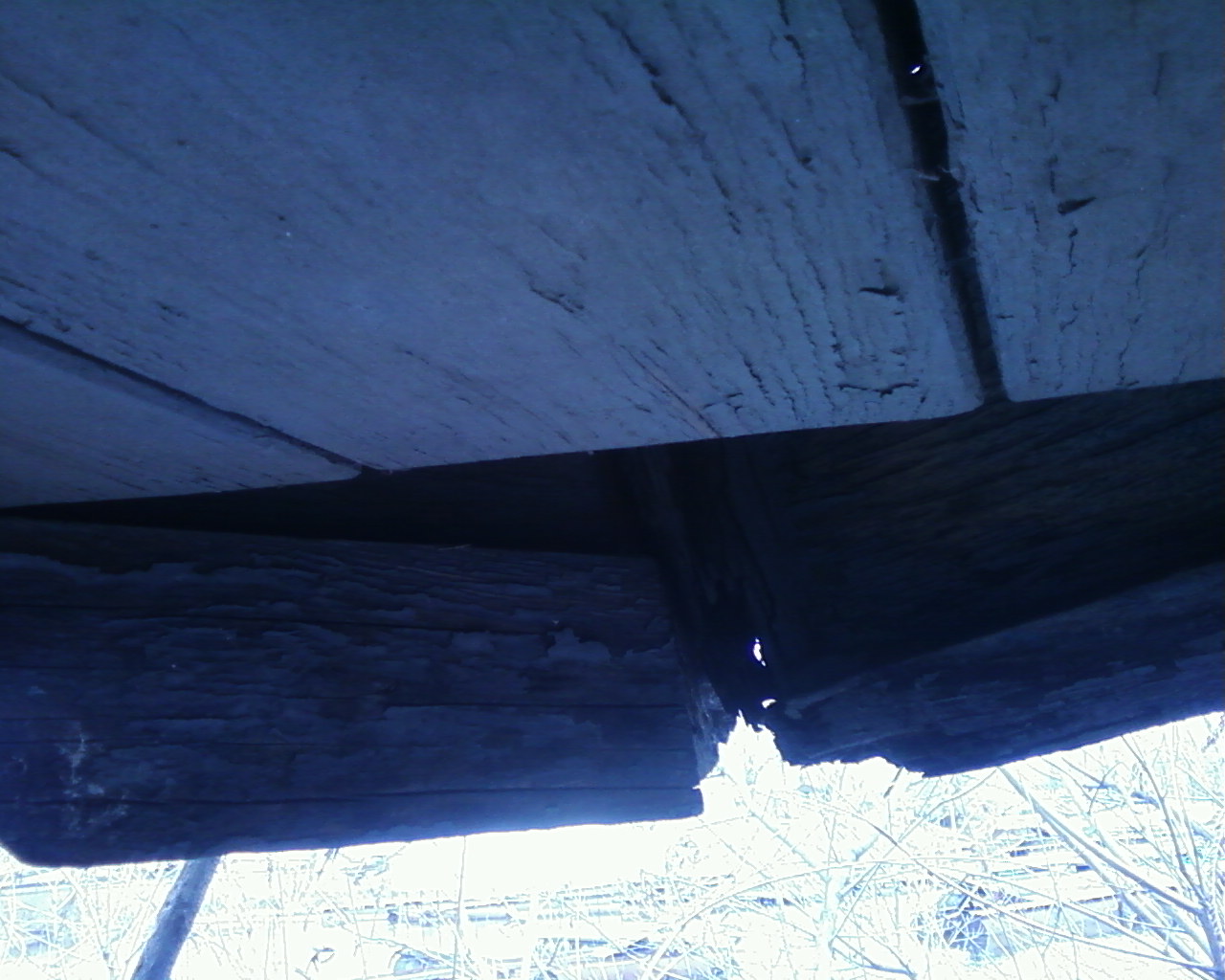

Всем привет Хочу посоветоватьсяЕсть вот такая легонькая гребная лодочка,деревянный набор,обшита фанерой,днище эбокситка,делалась давно специалистом,отец долго ее эксплуатировал и ухаживал,а последние 4 года пролежала,кое где рассохлась и даже подгнил набор на корме,короче стоит ли ,возможно...., ее восстановить и есть кто у нас спец в этом вопросеРS Извиняюсь за качество фото,хотелось бы выработать концепт ...,посоветоваться с специалистом в целом,стоит,возможно.........,ну как то так

Очень похоже на "Утёнок". У моего отца тоже есть такая же. А у меня такая же проблемма)) Не очень бюджетное получается занятие.

Тезка, надо смотреть технологию "сшей и склей", судя по состоянию фанеры и набора- похоже в топку
так то оно так,но жалко блинда и с набором не савсемь все печально,пропавший он только по корме,вот я и думаю может кто и возьмется восстановить так сказать частично по старому набору,а делалась она судя по всему,не по технологии"сшей и склей",уж очень она ходкая под веслами,утенок отдыхает

Ой геморное дело...
Давно занимался парусным спортом, так мы такого рода швертботы шкурили, снимали стеклоткань.
Снять ткань, шлифануть, с полиэфирной смолы сделать шпаклевку, обработать а на верх пару слоев стеклоткани и пропитать полиэфиркой.
Если нет ткани ( а ее нет) если не ошибаюсь, то вышкурить, шпакленуть, и тканью пару слоев.

Если я правильно понял, то проблема только с обшивкой бортов. Немного сгнил набор. Если лодка дорога как память, то ее можно восстановить. Заменить обшивку бортов и, возможно, оклеить стеклотканью. Будет как новая и принесет еще не мало удовольствия.

..................Игорёк . Я так дума., что если тебе эта лодка дорога как память, то стоит заняться и восстановить, что вполне реально, но если ты планируешь какое то практическое использование в будущем - то наверное "шкурка не стоит выделки" .

Вадяизвиняюсь с запоздалым ответом.Жалко лодочку,да и память так сказать,вот и думаю как продлить ей жизнь,да и входу под веслами ,вот пойду на пенсиююююююююда как погребу
