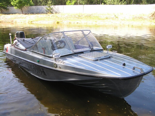

Добрейшие люди, хочется Казанке5 придать новый вид. Помогите советом. Цвет нового алюминия. Но понятия не имею как мешать и с чем? Или возможно есть в продаже уже готовая. Был в "баркасе" там есть в наличии, но ближе к серому чем сверкающему серебру. Спасибо.

на фото цвет ядок!
