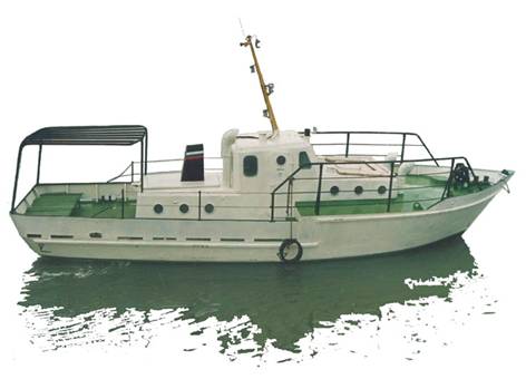

Наверное да!
Мысли по применимости уже есть, осталось получить отзывы и определить как определить ее пригодность.
Посудина на воде.

Да именно он СМБ-40 ,сейнер малый рыболовецкий, был такой ,хорошая посудина, а что Вас смущает и если не секреткакие мысли по применению

Она на ходу или нет.Двигатель проверяется на холостых и под нагрузкой (на ходу),смотрим давление масла при нагрузке,ну и подтеков недолжно быть,линия валопровода проверяется на ходу,смотрится чтобы не было сильной вибрации и биения,материал корпуса и его состояние тоже проверяются согласно материала.

Сначала хотя бы услышать ,а какой там двигатель стоит,родной 4Ч10/5х13 по-моему ставили,а насчет потеков так если был рыбак , так он новым начинает "текти"

Мотор не помню какой стоит, но это думаю не главное пока. Основной вопрос у меня к корпусу ниже ватерлинии. Там сталь и сколько ее осталось вопрос. Зимует она во льду.
Расход 7 литров в час, скорость 10 км/ч, выходит до 5 баллов .
Грузоподъемности не нашел
Мысли -доставка груза через Каховку- приятное с полезным.

Доставка груза ,но то Вам решать, а по корпусу,только подъем и осмотр, если самому трудно , тогда со спецом, мореходность у него не плохая, попадал на Кременчугскому вдх. В приличный расколбас , а он как поплавок вывез однако, родной двигатель стоял "чачик"40 лс, экономичный,шумный, без подушек на раме,естественно вибрация на корпус и грохот в машинном отделении и не только,большая каютаи в целом как по мне -довольно не плох для своего размера
Скорее в том числе.
Этого я и боялся. Поднять будет проблематично. Ну а подняв, тут уж и без спеца разберемся. Думал насоветуете какую нить японскую приблуду по просвету металла на толщину. Типа как авто на шпаклю проверяют.
Добавлено через 5 минут
Это одно из самых главных качеств на Каховском водохранилище.
Ну а по мотору думаю можно чуть подумавши руки приложить .
Спасибо еще раз, собсно такого поста как раз и ждал
