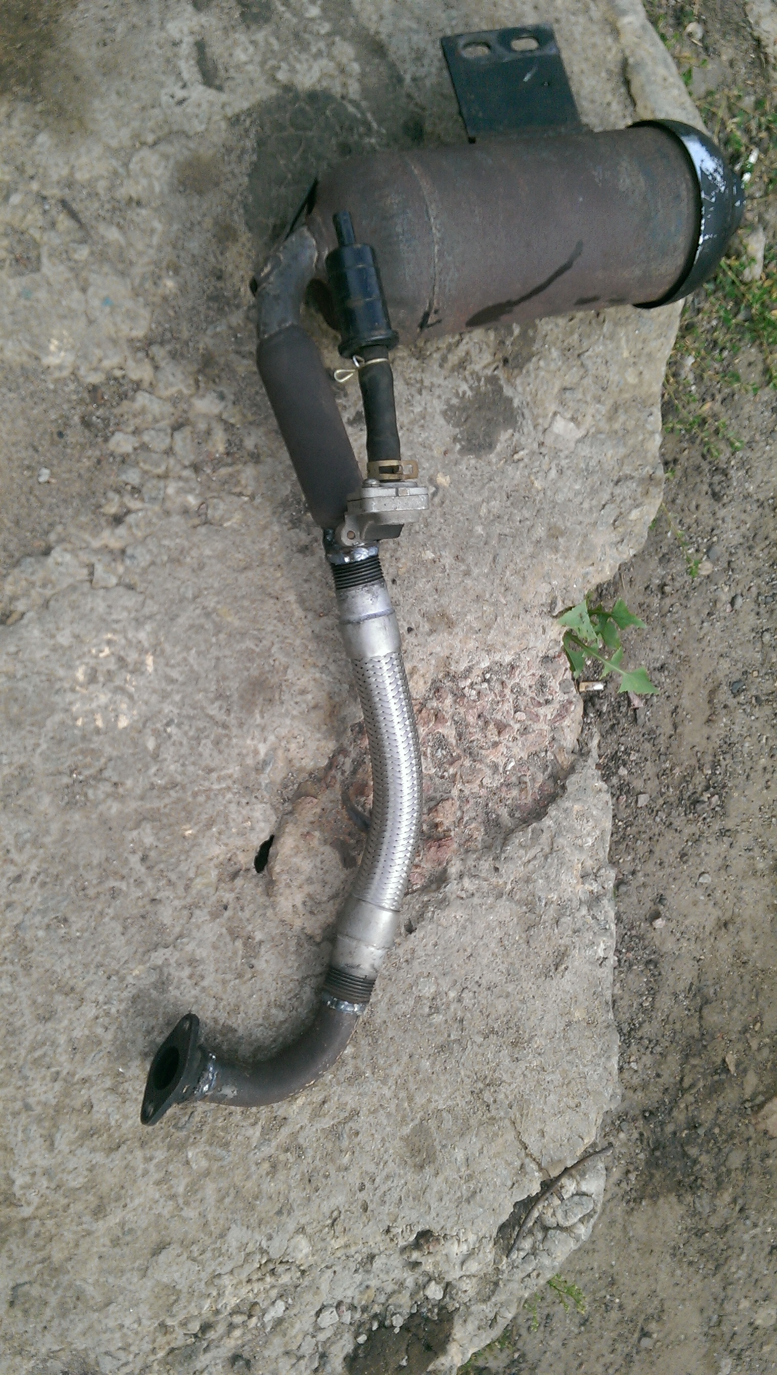

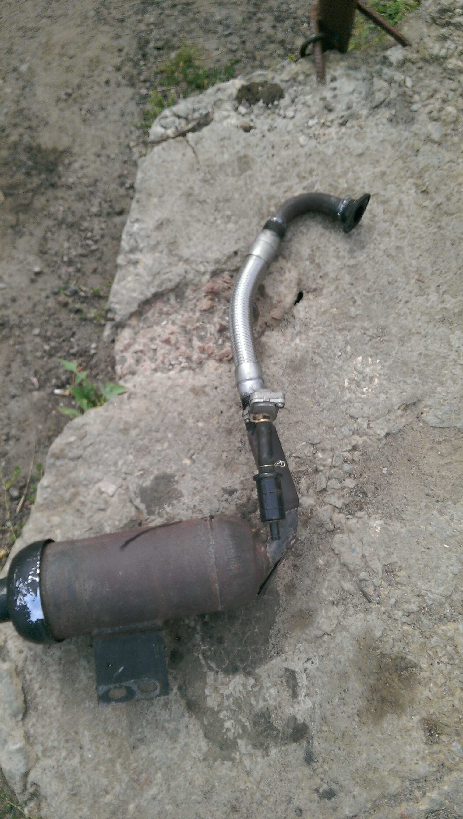

Это фигня!!! Приварил эту гофру! ТИПА ГОФРУ! Поставил - первый тестовый заезд - И ОТОРВАЛАСЬ СВЕРХУ И СНИЗУ!
Все-таки - КТО ИЩЕТ ТОТ НАХОДИТ!!!!
ВОТ КАК СДЕЛАЛ! СЕГОДНЯ ПРИВАРИЛИ!!!!
Фото с телефона! Прошу не пинать!!!
Её не варят, хомутами зажимают.
При сварке нарушилась структура металла.
А что за чёрный " прищик " прилип ?

какой "ПРЫЩИК"???
Как ее хомутами прикрепить? И как тогда ездить по воде? Расскажите мне пожалуйста? Где тогда герметичность будет (ЧТО ОЧЕНЬ ВАЖНО)!!!! Если бы можно было на хомуты прикрепить, давным давно бы это сделал и забыл! Я не настолько глуп, чтобы не додуматься до этого!!!!

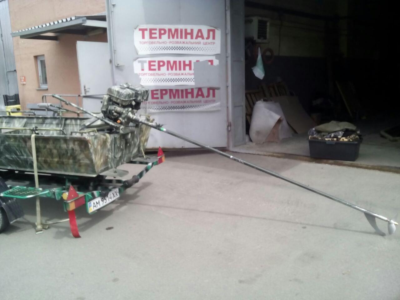

Ищу человека с прямыми руками и умеренным аппетитом, что бы сделать такое:

Спасибо Леша. Есть мотор с длинным дейвудом, хочу сделать еще и с коротким. Мотор есть. За то, что продают хотят нереальных денег.

Мое едет так:
А я хочу шоб так:

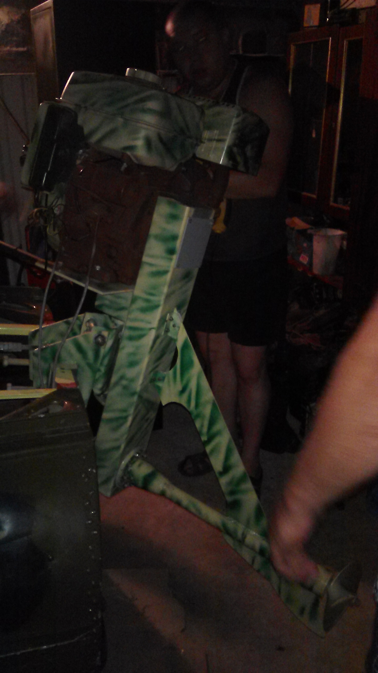

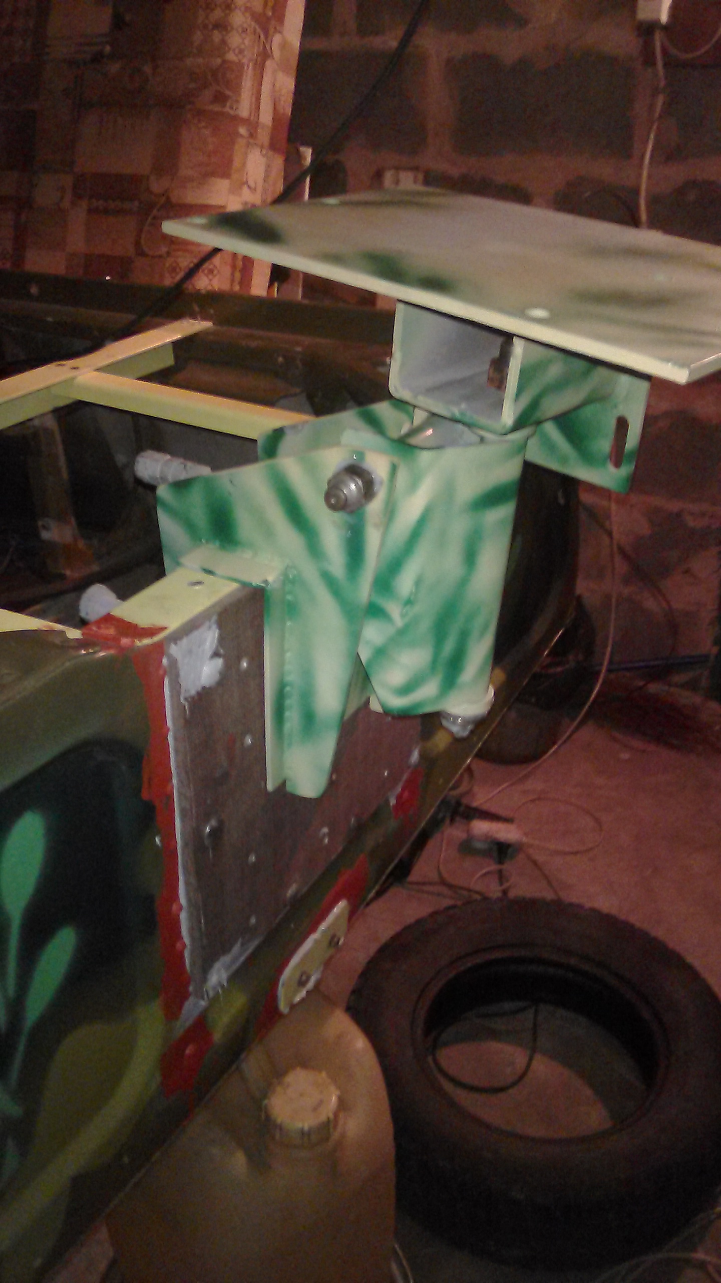

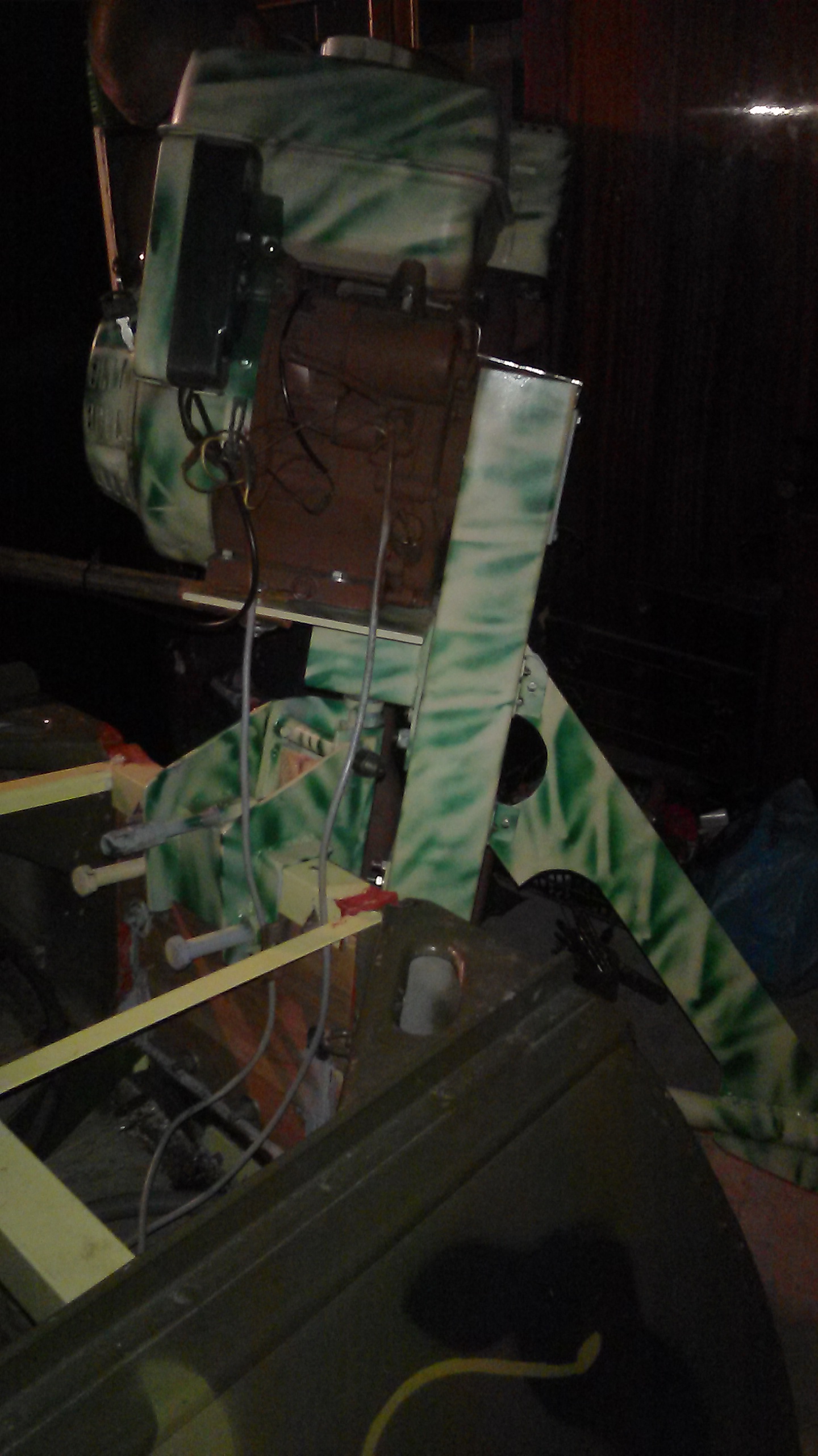

Видел у ребят делали сами, сделал пару фоток но с тел. не вставлю могу на вайбер скинуть.
Саныч 30 зараз поза форумом   Відповісти з цитуванням
Старий 26.08.2017, 12:39   #39 (permalink)
Аватар для Саныч 30
Звідки Ви: Киевская
Карапь: Крым & F 25
Дописи: 384
Сказал(а) спасибо: 239
Поблагодарили 87 раз(а) в 31 сообщениях
Типово Re: Посоветуйте как сделать или альтернатива
Добрался до компа. Телефон взял если нужно дам.
