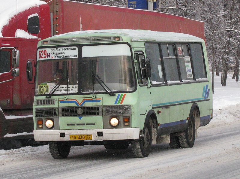

Написал то что мне ответили.
Как я понял с разговора,что в лодке после изгиба есть прямое продолжение и поэтому есть сложность изготовления,а в автобусе стекло заканчивается на изгибе.
P.S.Спорить не буду т.к. сам стеклами не занимаюсь.

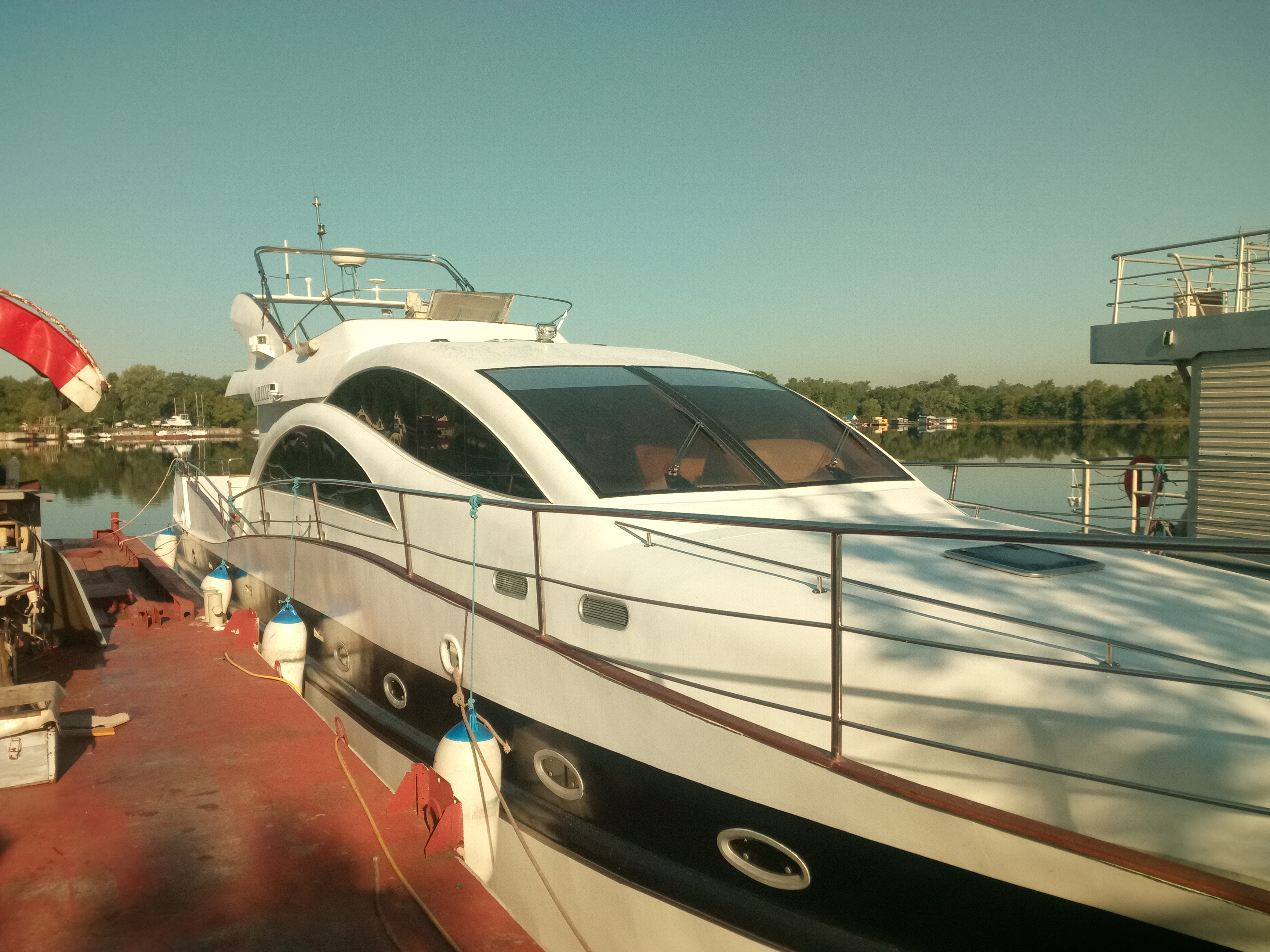

Тема поднималась не раз. Вступать в полемики не буду. Всего две ремарки: я делал триплексовые каленки на два катера. Воно того не варто.
За пару лет я заменил десятка два разбитых каленок на поликарбонат. Каждый клиент говорил, что это временно и он либо привезет потом замену со Штатов либо ему сделают "умельцы". Я не слышал, что кто-нибудь это осуществил.
Пы.Сы.
Уже когда-то хвастался. Повторюсь. На фото стекла с дворниками. В прошлом году заменили поликарбонат после восьми сезонов эксплуатации!
