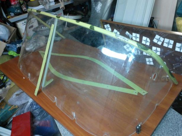

Созвонился со своим знакомым и получил отрицательный ответ т.к. в Украине гнутое стекло сделать не реально,нет такого оборудования(или он о таком не знает).Примером показывал это:
Назва:  432673348_1_644x461_steklo-s-ramkoy-na-lodku-kazanka-5m3-kiev.jpg
Переглядів: 753
Розмір:  47,0 КБ
