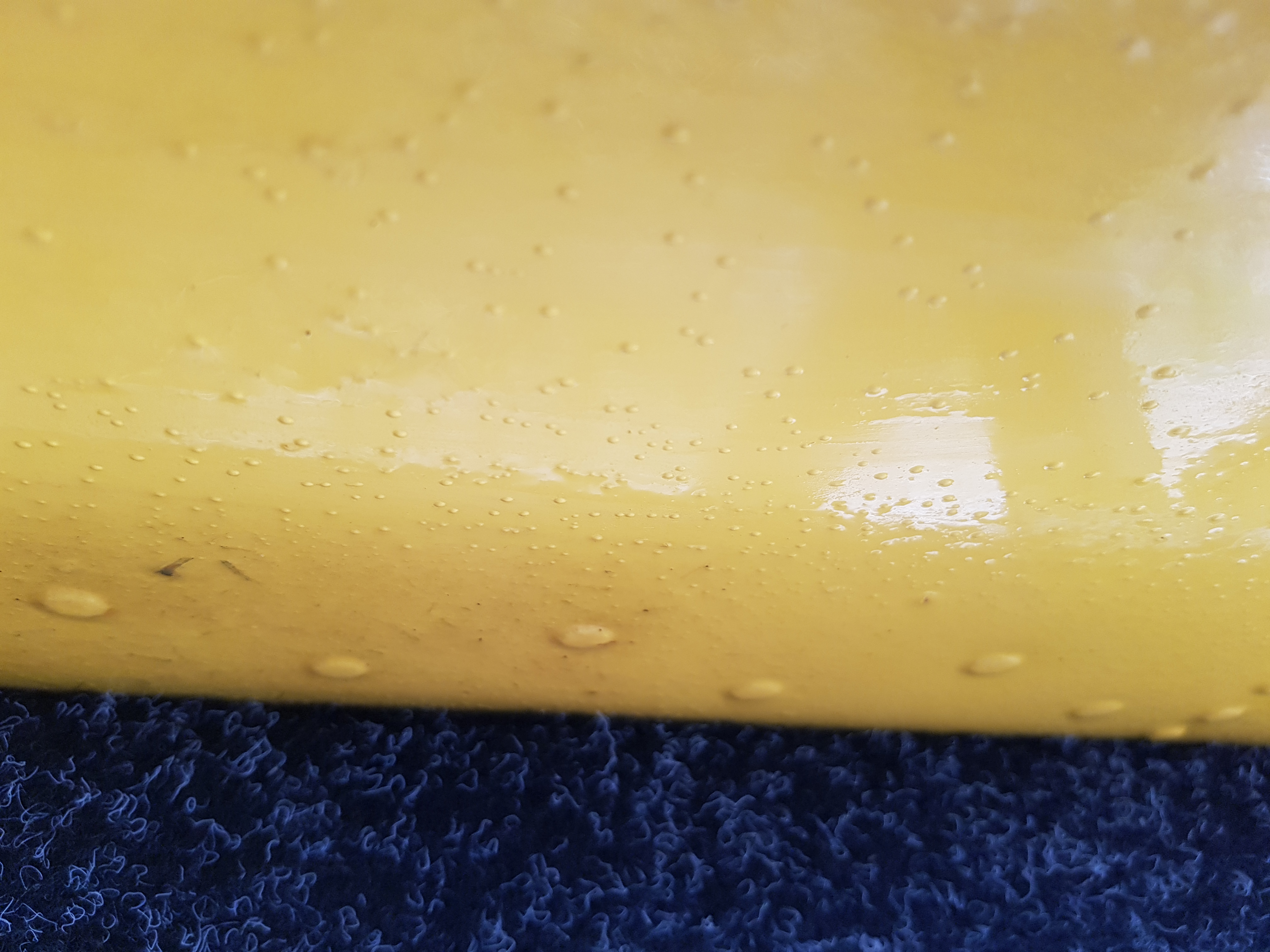

Добрый день!
Может кто сталкивался.
Раньше была лодка покрашена ЭП и было все все ок.
В этом году покрасили, как сказали:"тем же что и Finval.., краска от туда"
Эффект следующий по мере того ка стоит на воде, количество пузырей растет. Вытащил на берег, за неделю все разгладилось, и следа нет. Вернул на воду начинает опять появляться.

Такая же херня. Покрашена лодка правильно с кислотником. Забил на это.

Допис від AlekseyP Переглянути допис
как сказали:"тем же что и Finval.., краска от туда".
А более подробно не уточняли что за краска. Такой прикол бывает если подводную часть покрасить акриловой краской.

Типово re: Вздутие краски
Эп-140 тоже этим страдает.
Сказали, акриловая
Сказали, акриловая
вот и причина. акрилом допускается красить лодку при условии лафетного хранения. в воде она не живет. и насчет того что краска такая же как на финвалах, очень сомневаюсь. вряд ли финваловцы красят акрилом подводную часть.
Тут явно микропоры есть,краска напитывает в себя.и пузырится.Если бы это был черный металл,то явно под пузырями была бы коррозия.
Мой прошлогодний опыт - как раз было точно так же.Но грунт под эпоксидкой был ВЛ.
Добавлено через 2 минуты
Покупайте специальную,для подводной части. Она пластичная и толстослойная.
Я в этом году крыл Sigmacover 360.Товарищ е рекомендовал. Он красит яхты и большие суда не первый год.

Немного таких пузырей показала УР-121. В основном по ватерлинии. По днищу ничего не было. Но меня в этом году ситуация заставила перекрашивать днище. Нанес поверх УРки самогрунтующуюся краску Хемпадур и закрыл необрастайкой. Посмотрим. Лодка постоянно на воде по декабрь.

РЕБЯТА!!!!ключевое слово тут "-НОВАЯ СХЕМА ПОКРАСКИ!!!"у меня тоже аноды,у меня не финвал! и в этом сезоне встретил такую же проблемму как на фото но локально в некоторых местах,но только в подвдодной части !и я просто покрасил бюджетно чисто полиуретаном,но таким который подходит под тот грунт,что уже был нанесен годами ранее!таких проблем не было,но было повышенное обрастание улитками,покраска полиуретановой дала свои результаты!улиток не стало но появились вот такие пузырики,в проводке ничего не поменял,ну добавил пару приборов да эхолот,это ж не показатель...пластины работают!краска сидит!пузырики появились...---ответ меняйте схему окраски а не схему электрическую и не трогайте аноды,пусть себе сидят и трудятся,дай бог им здоровьечка!!!!
Добавлено через 3 минуты
Antonioni2007,
поверь,микро поры тут не причём...просто партия лакокрасочная подвела,раз один финик,норм!другой пузырится...я на проге в одном месте тож подвспузырился,хотя схема отличная у меня если лодку на лафете хранить...

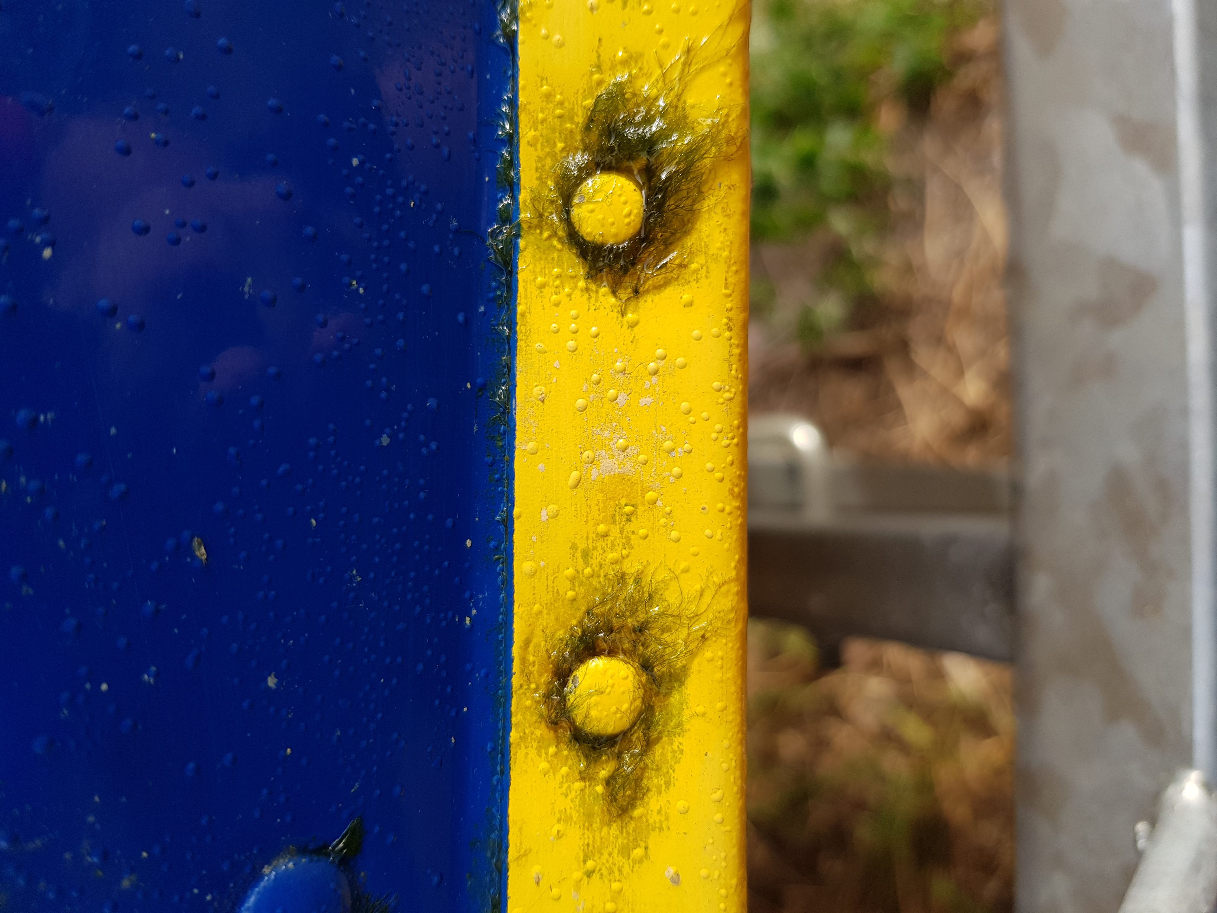

У меня то же прог, а не финик!
И на фото я показал желтое - днище
А переход на синий - как раз борт и нержавейка (ребро)
