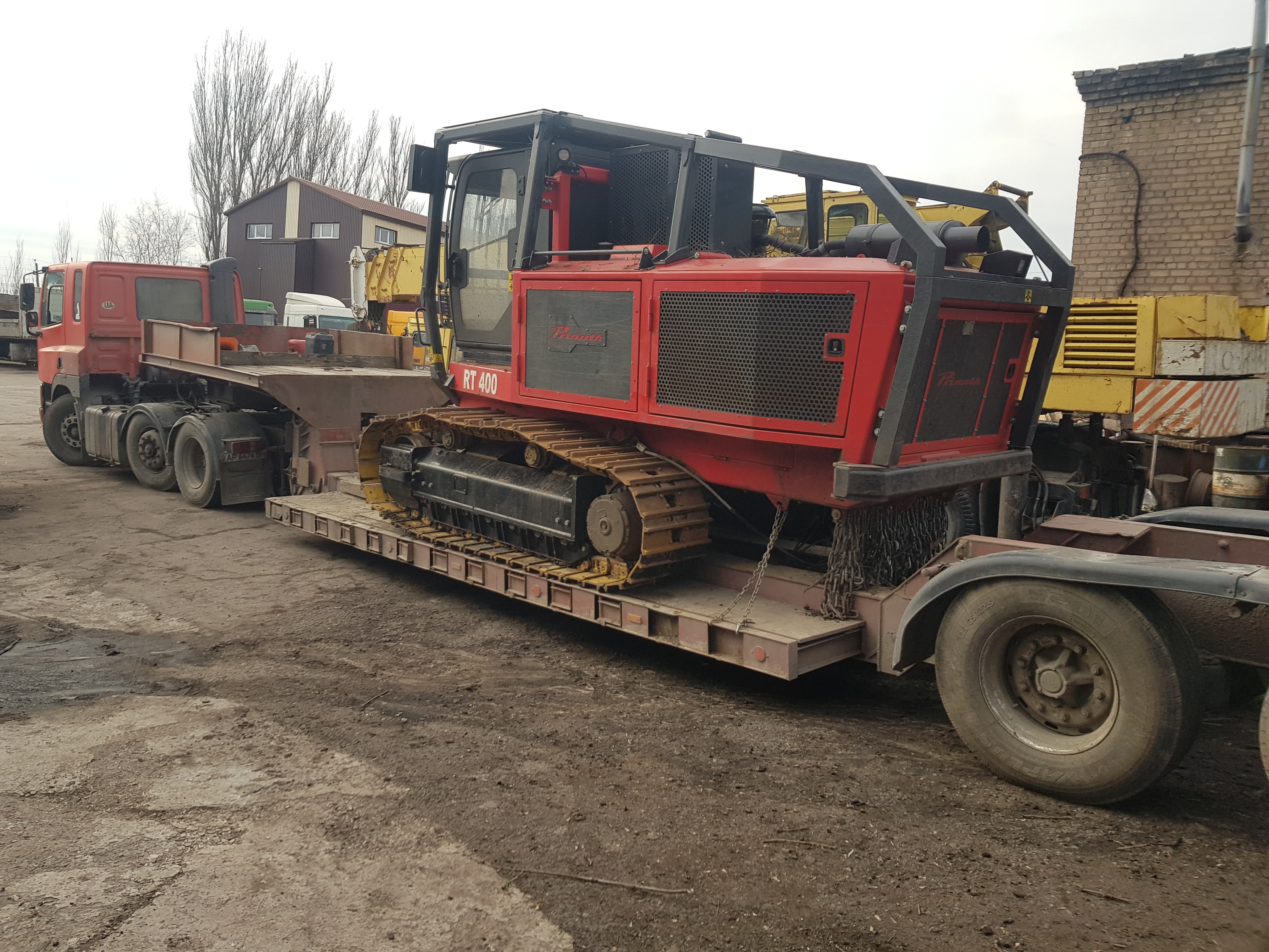

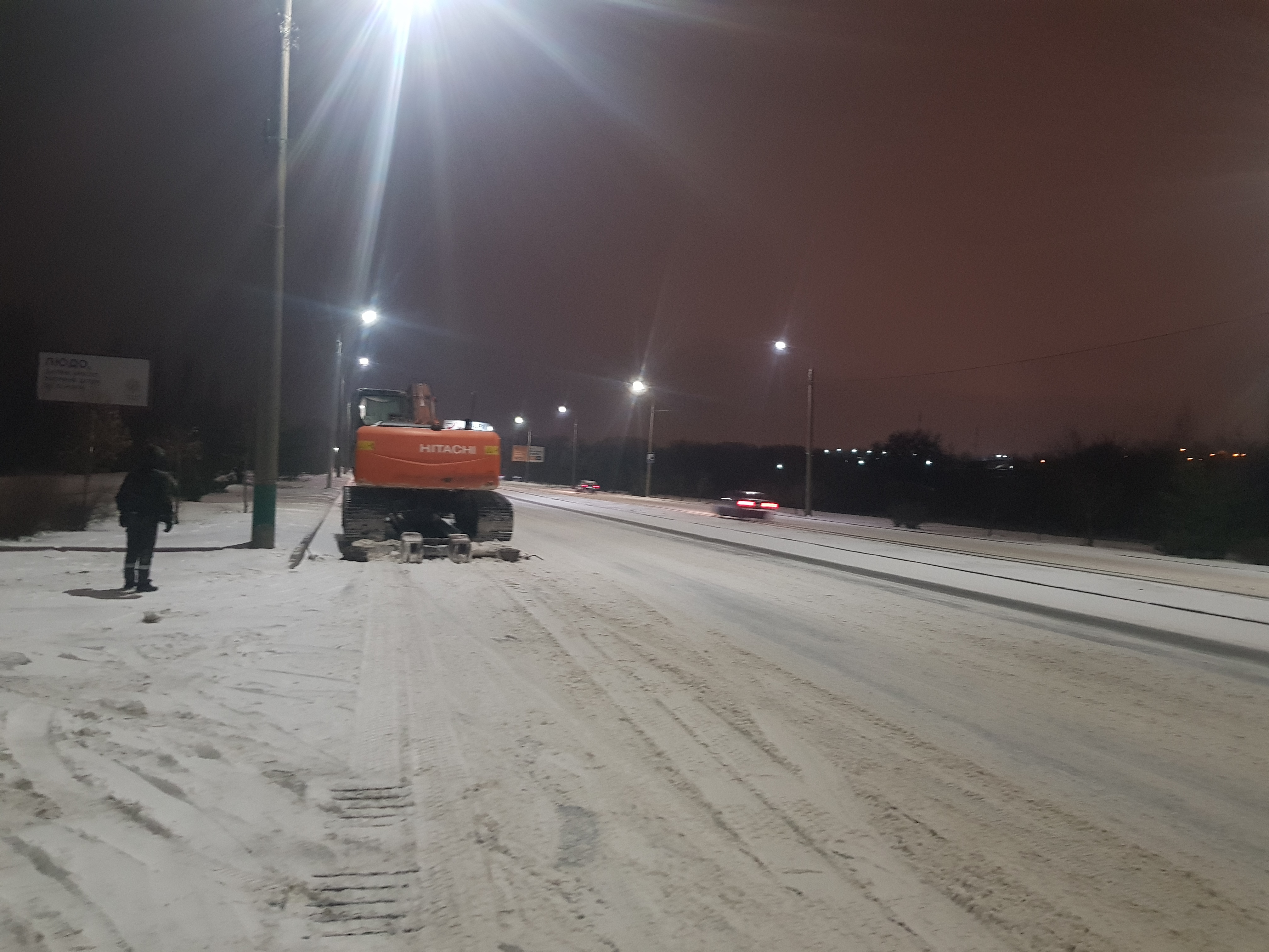

Старий 29.03.2021, 22:14   #6 (permalink)
Аватар для sergey71
Псевдо: сергей
Звідки Ви: запорожье
Карапь: прогулочное
Дописи: 2.604
Сказал(а) спасибо: 802
Типово Re: Углубление водоема
это и есть " особенности" нашей действительности и не развитой малой водной механизации, "
Развитие малой водной механизации напрямую зависит от платёжеспособности заказчика. У моего товарища три экскаватора с 18 метровой стрелой и он постоянно занимается чисткой прибрежных зон.Жалоб об отсутствии работы не поступало.Я его постоянно перемещаю к месту работ потому в курсе востребовательности такой техники.Фото сделано 8 февраля на набережной Запорожья и утром начинаются работы.

Старий 29.03.2021, 22:37   #7 (permalink)
Аватар для ВинБот
Звідки Ви: Украина
Карапь: Казанка
Дописи: 4.591
Сказал(а) спасибо: 2.693
Так , а я о чем, вы не много недопоняли мой , пост - это и есть реальность.....
Сбрось скорость-начни жить.
Старий 29.03.2021, 22:53   #8 (permalink)
Аватар для sergey71
Псевдо: сергей
Карапь: прогулочное
Дописи: 2.604
Я понял. Просто привел пример что работа в этом направлении ведётся но зависит от платёжеспособности . И если промышленные предприятия базы отдыха и обеспеченные частники проживающие в прибрежной зоне могут позволить себе эту услугу то обычному среднестатистическому народу такая услуга мало доступна и потому развитие техники в этом направлении мало по сравнению с тем что я привел. Было бы предложение и сразу найдутся люди готовые вложиться в это мероприятие деньгами на покупку техники способной выполнять такую работу.На фото техника которая чистит обочины дорог от пней (самоходный мульчер).Стоит не малых денег была на ремонте в Запорожье и отправилась в Харьков. В прошлом году такую нанимал мой товарищ и вез с Карпат в Запорожье.

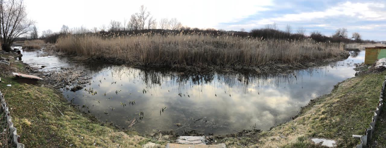

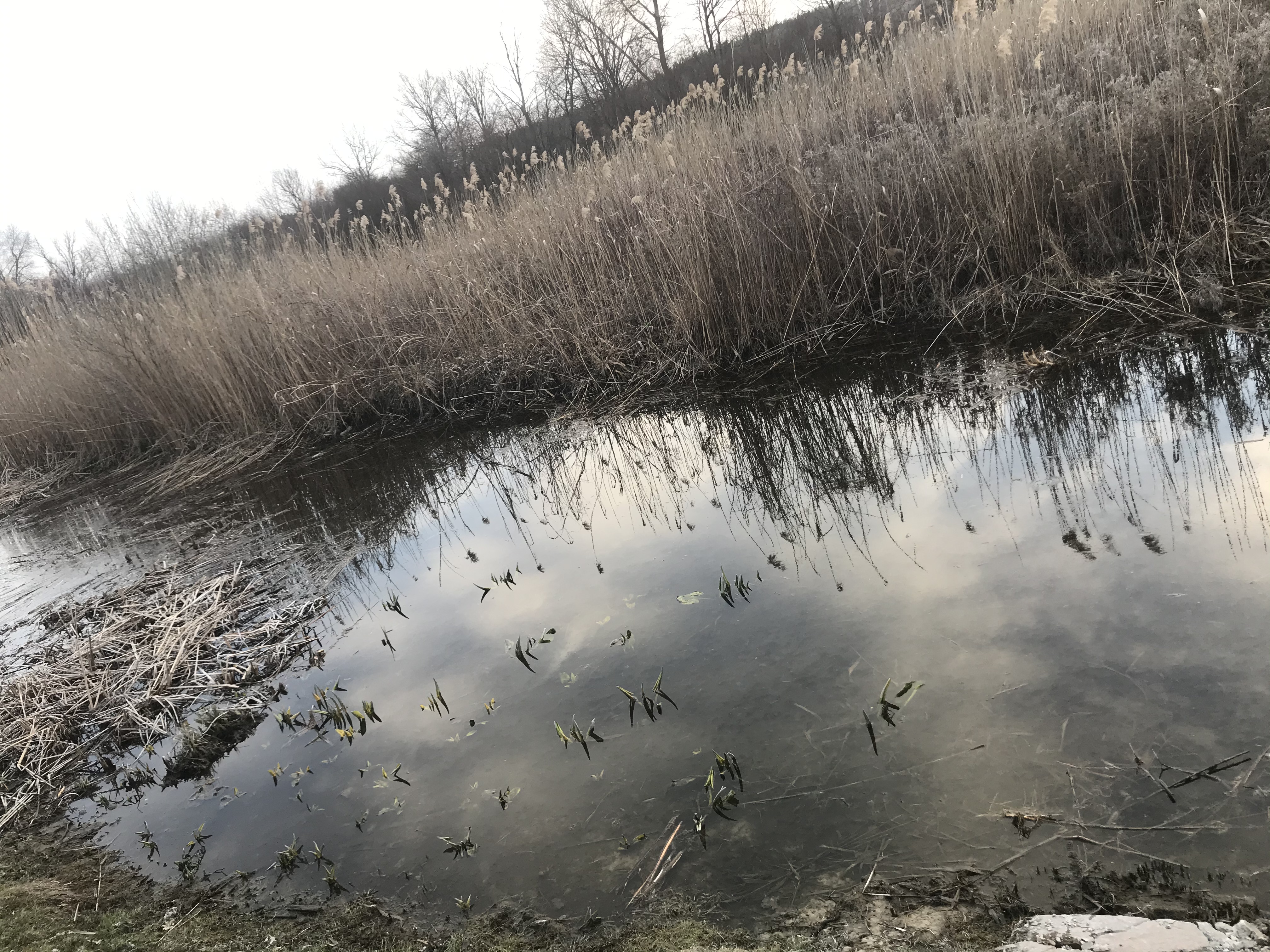

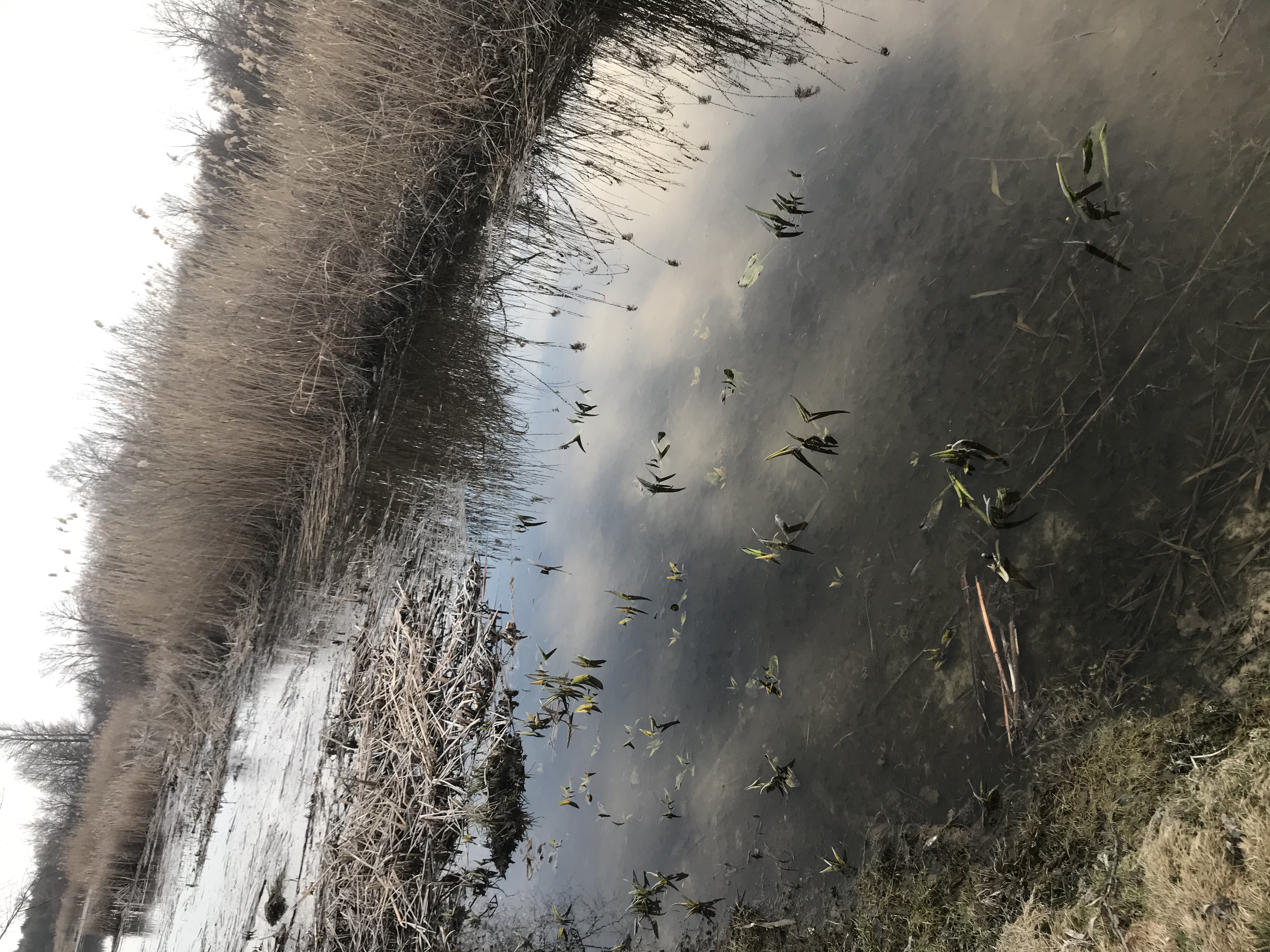

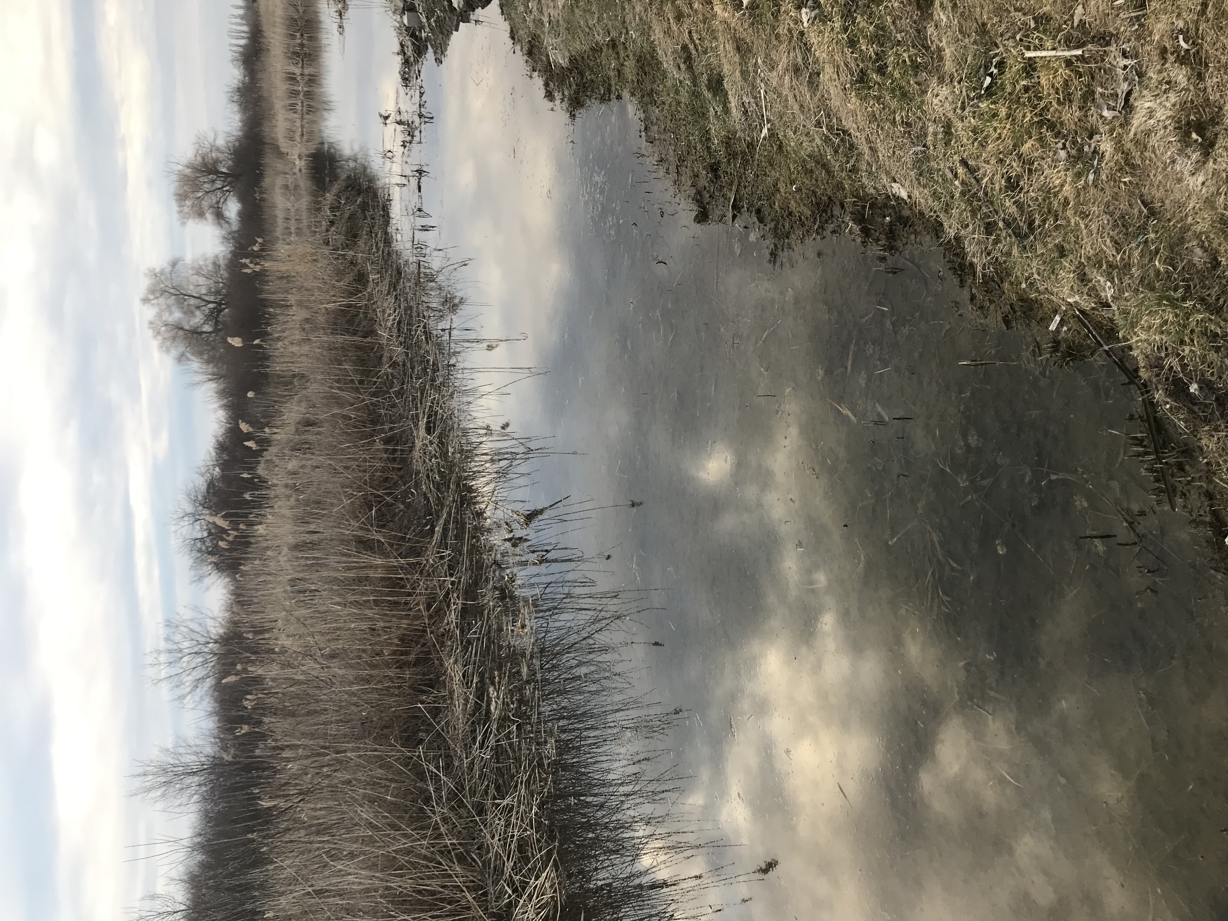

Старий 01.04.2021, 07:59   #18 (permalink)
Аватар для bredley
Карапь: Прогресс Suzuki DF40
Дописи: 1.941
Сказал(а) спасибо: 1.048

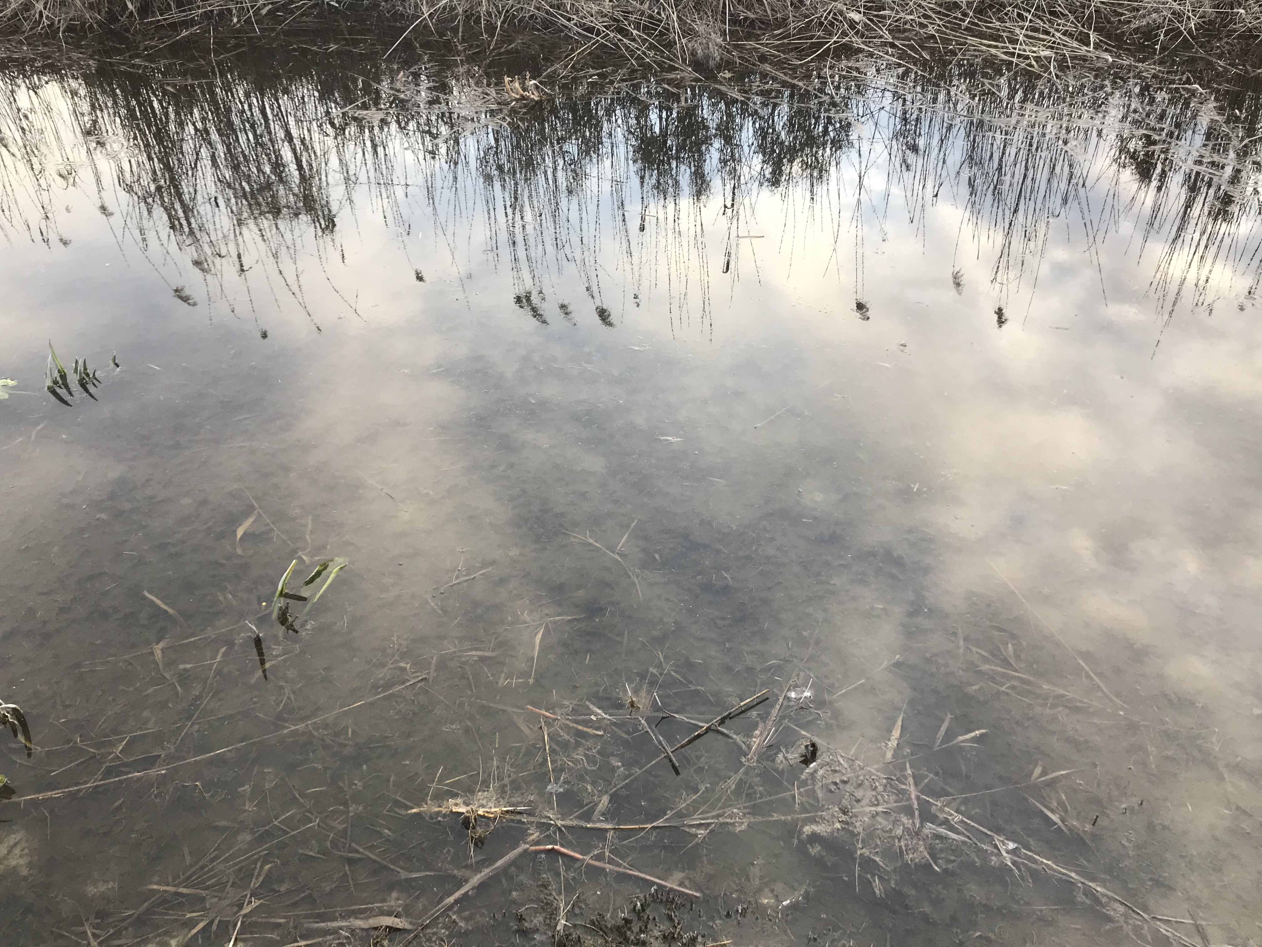

Вот собственно и участок на котором планировался фронт работ.

Старий 01.04.2021, 09:00   #19 (permalink)
Карапь: 3,60
Дописи: 3.105
Сказал(а) спасибо: 2.259
Судя по фото, там объём работ очень большой. И чистить надо всю протоку, а потом пляжи и т.д. . Для пляжей песочек надо завозить и возможно сделать подсыпку по длине этой протоки.
По вфото видно что течение отсутствует, затока завалена на всю ширину . В вашем случае, скорее всего необходим комплексный подход.
Есть в Украине (пока ещё есть) Институт Укрводпроект. Там есть специалисты, которые могут помочь в разработке проекта очистки вашей речушки или протоки . + Дадут рекомендации каким образом можно поддерживать данный водоём в нормальном состоянии (там очень много факторов). А с бухты барахты такой запущенный участок реанимировать не получится.
П.С.: пересекался с Институтом по озеру Тельбин, по Обуховскому КБК(водосброс) и т.д..
Про гидроциклы и лодочные моторы забудьте ! Если вдруг кто-то согласится подырчать в болоте своим плм или гидроциклом , то не отказывайтесь. Снимите смешное видео, с видео будет стартовый капитал на реализацию затеи по очистке водоёма.
Востаннє редагував Евгений (Киев): 01.04.2021 о 09:14.
