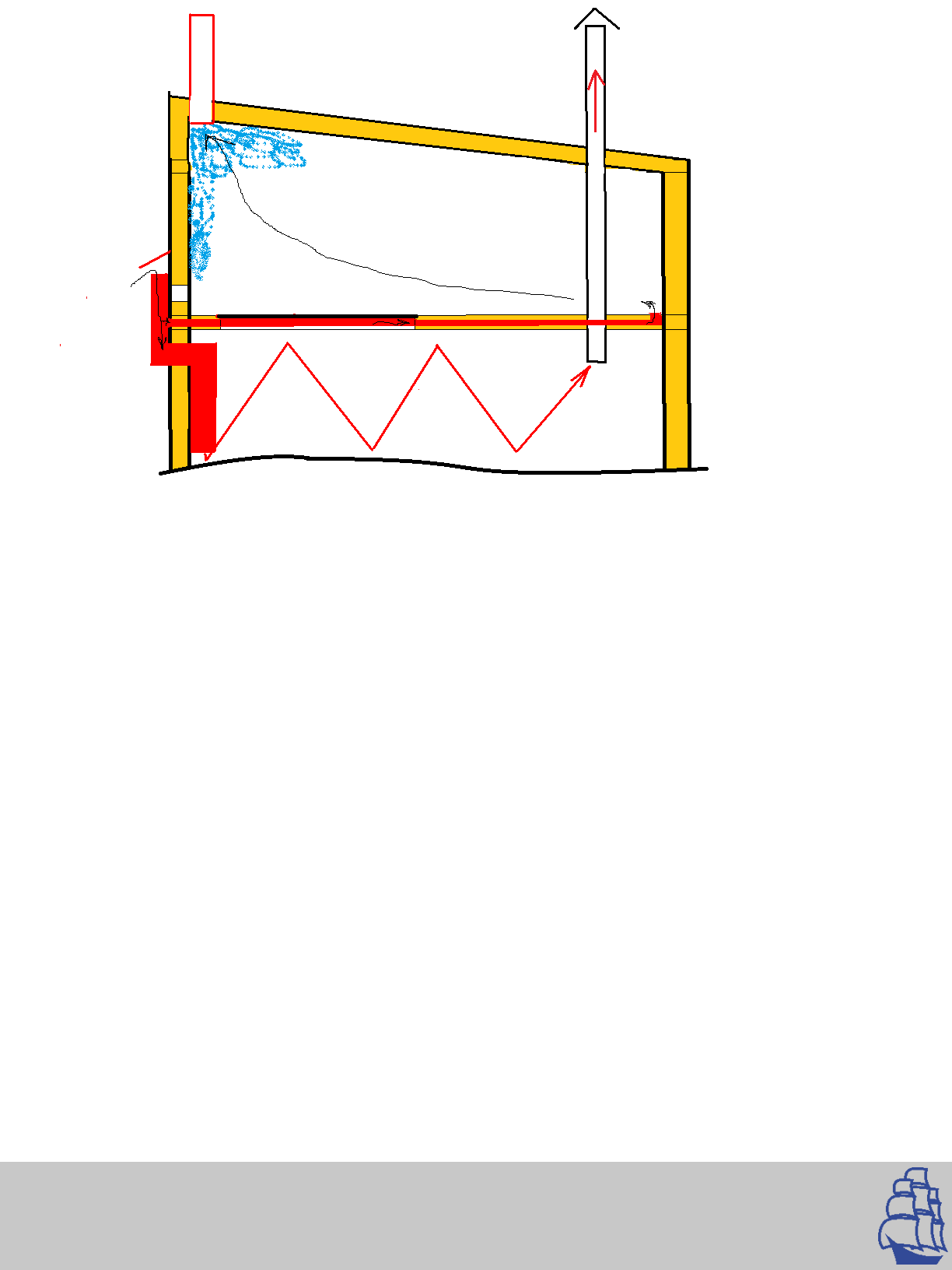

Так, то что не работает это и так понятно. Почему, что у меня не так? Значит так, приток сделан в воротах но со стороны трубы, труба идет с подвала (начало под потолком в подвале)на улицу и подымается на 2,5 метра в верх. Люк подвала открыт сейчас. Типа схемка

Ну ты даёшьТарас, кто ж так делает. В подвал своя вентиляция, в гараж своя. И в гараже надо делать выход вентиляции в самой высокой точке.
Могу ещё один секретик расказать, как исправить текущую схему и весьма эфективно

А в данной схеме у тебя 2 мёртвые зоны, которые никак не вентилируются.
Закрой люк в подвал и не открывай.
(постарайся его сделать герметичным
что бы тепло с подвала не попало в гараж)
Пробей кирпич под потолком выше ворот
с двух сторон и будет тебе счастье.
tarantas (07.11.2011)

Я вот тоже схемку исправил немного. Но тоже надо люк на подвал и тоже желательно плотненький. Ну и ещё использовать круглые пустоты в плитах перекрытия как воздуховоды.

Во блин круто. Гена спасибо, все по науке согласен. Но у меня если с верху смогу пробить отверстие то в подвал даже не знаю как, все бетоном залито вокруг.

....................Совершенно верно. Пока не устраните приток более тёплого воздуха из подвала, ни какая вытяжка не справится, разве что ставить принудительную и достаточно мощную. Нужно всего то навсего, сделать толстые ляды и снизу обшить их десяткой пенопластом и всё это сделать плотно.

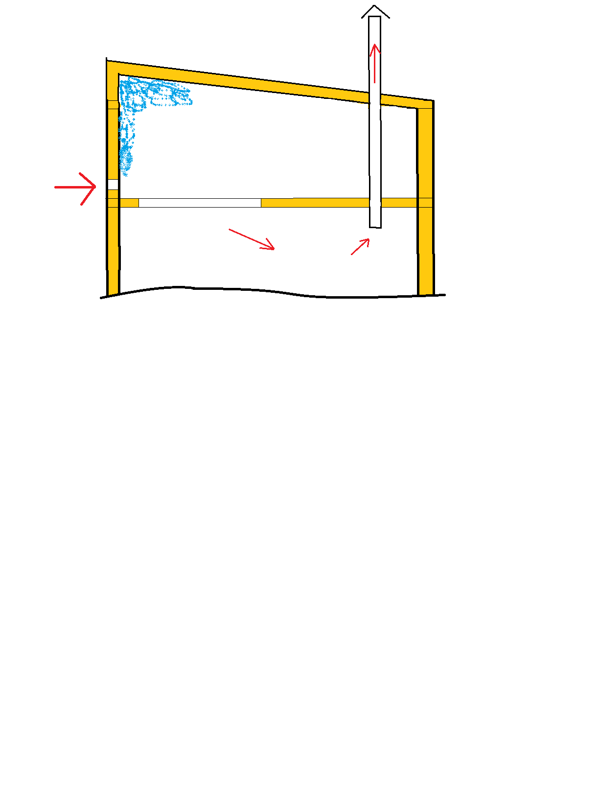

Добрый всем день. Может пригодиться - статья о вентиляции в гараже.

Вот спасибо на втором рисунке показан какраз мой случай. И схема эта очень упрощает мне жизнь , а то надумал уже кучу дыр долбить и тп.

Тарас, сверху спереди будет некоторое количество конденсата. Заметишь, когда морозы придут.

Когда придут морозы мне будет пофиг конденсат. Он будет инием до весны висеть и пусть висит.

Сегодня накрыл ляду, плотненько, сделал отверстие в вытяжной трубе подвала. Закрыл ворота, проверил тягу, ЭВРИКА , работает. Завтра гляну наличие влаги . Думаю все будет ОК.
