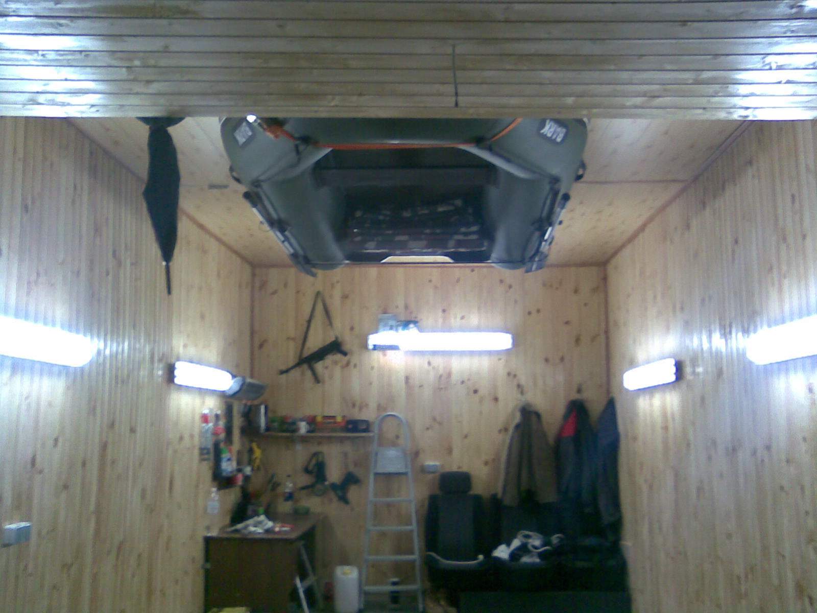

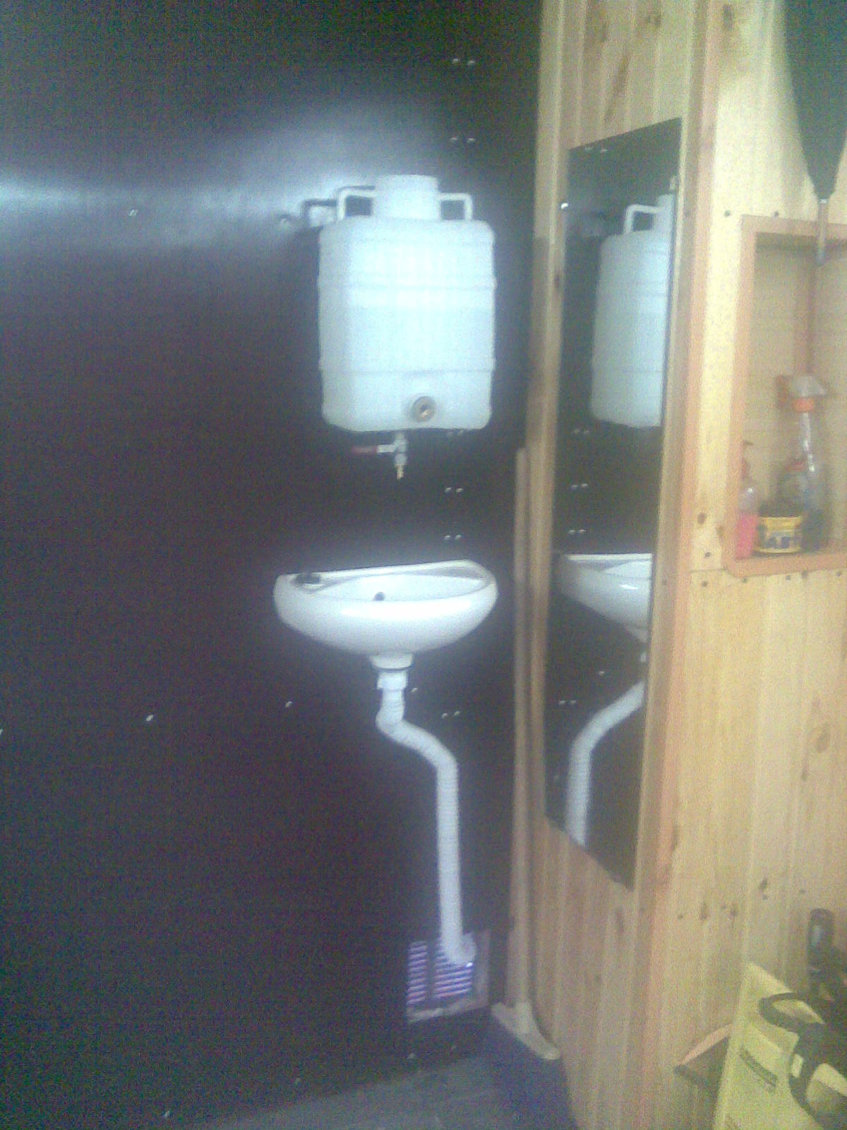

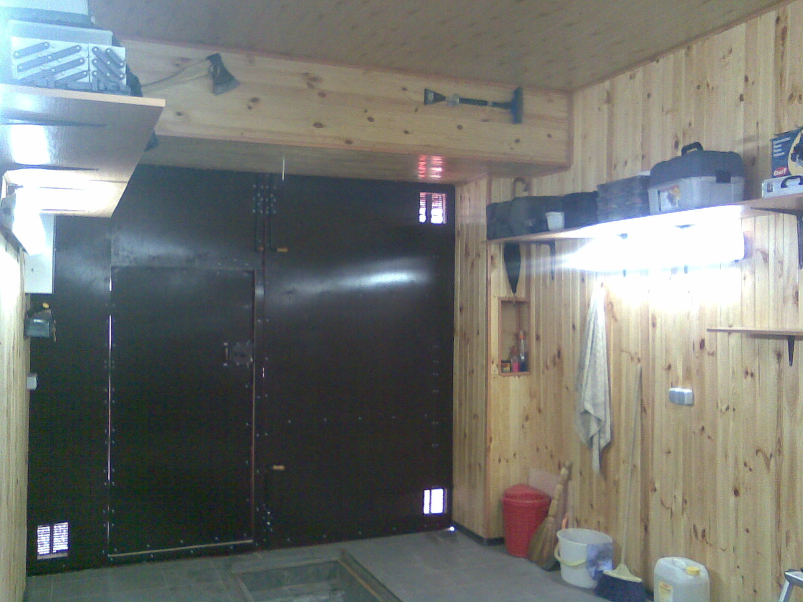

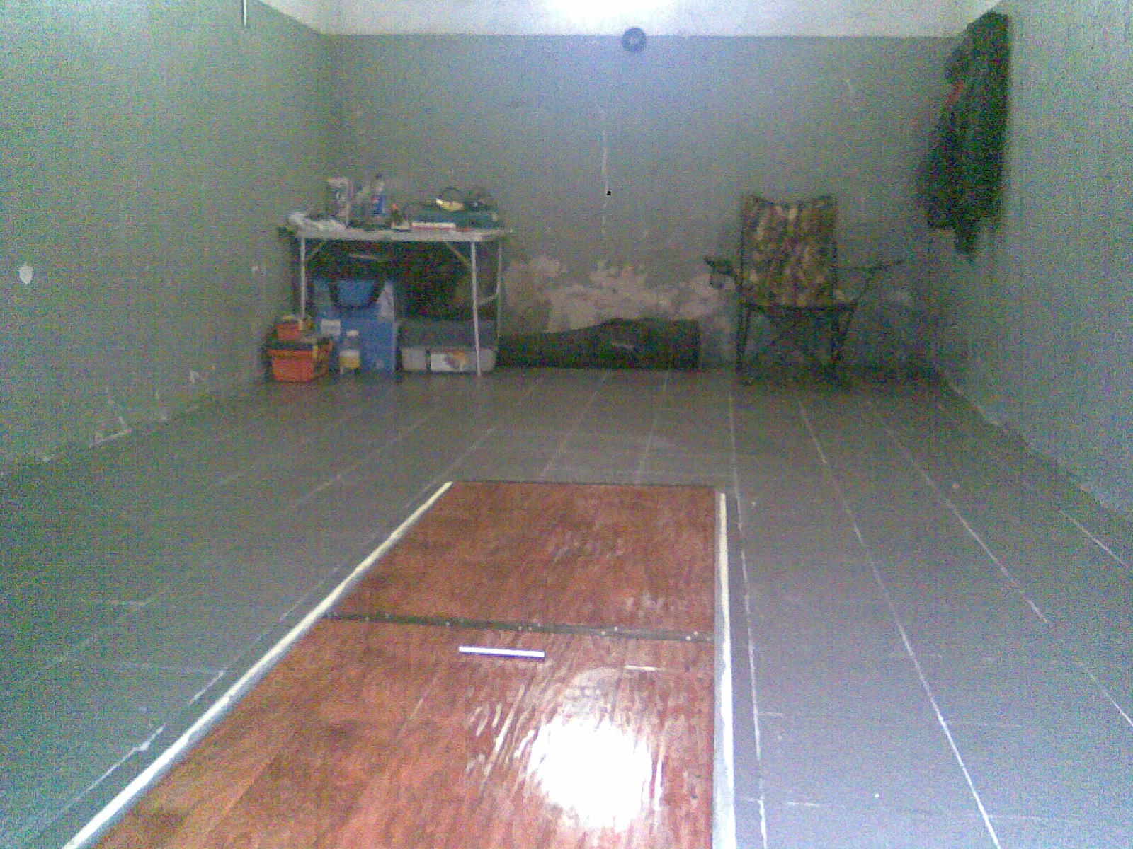

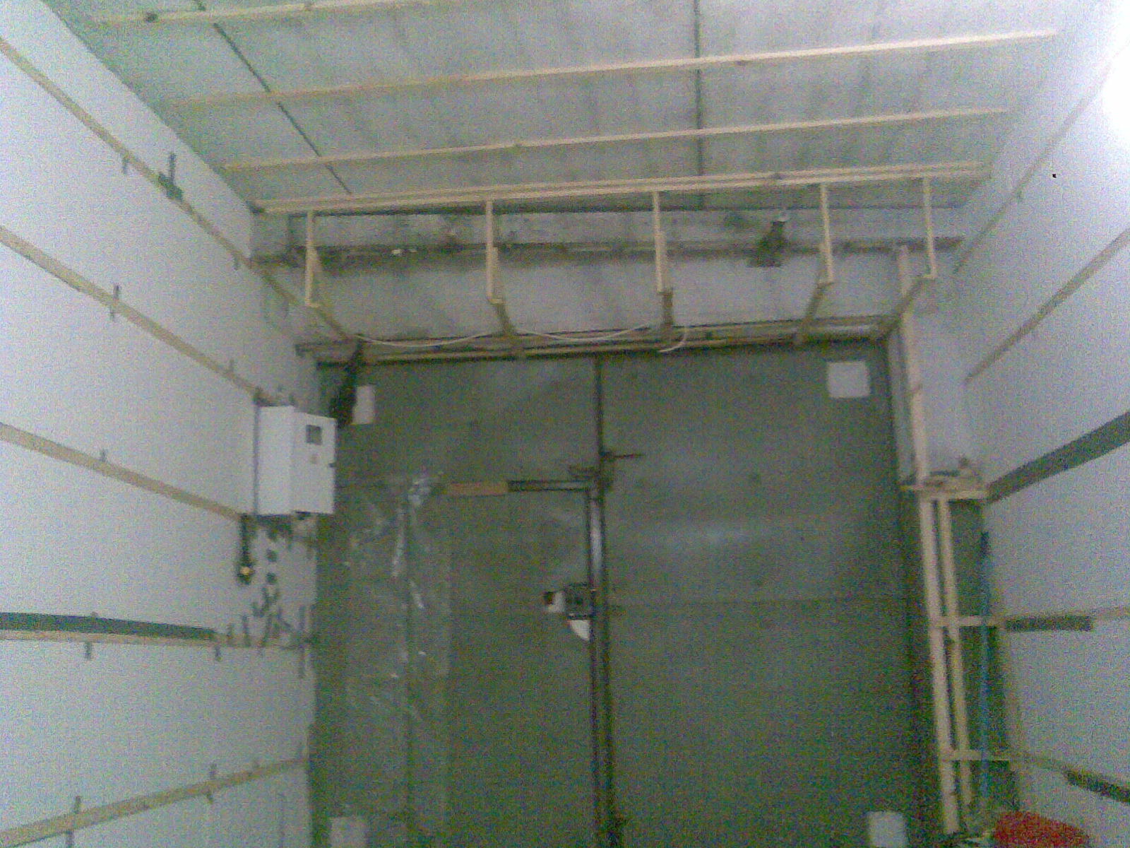

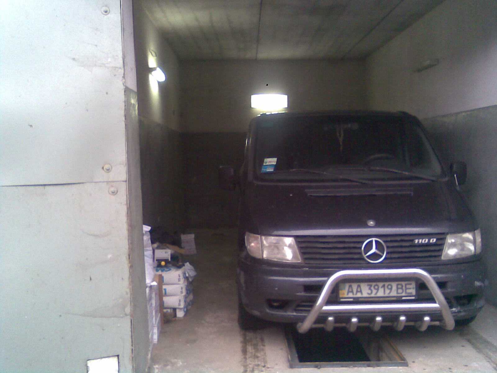

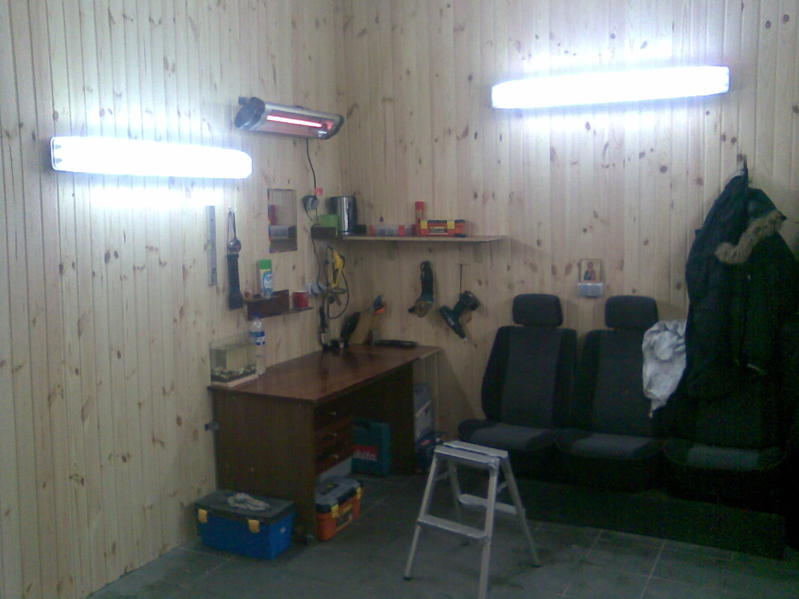

Да-а гараж это святое, сам переболел...
1. Брал таким.
2-7. Делал всё сам.
Бог в помощь.

masionas (09.09.2011), tarantas (09.09.2011)
Старий 09.09.2011, 15:16   #10 (permalink)
Аватар для tarantas
Псевдо: Тарас
Карапь: Крим-М, yamaha f20
Дописи: 3.210
Сказал(а) спасибо: 1.273
Типово Re: Ремонт гаража
Вахххх, класно получилось, а МР-40 на стеночке висит и лодочка под потолком и рукомойник. Здорово.

очень душевно сделано. прям жить в нем можно
