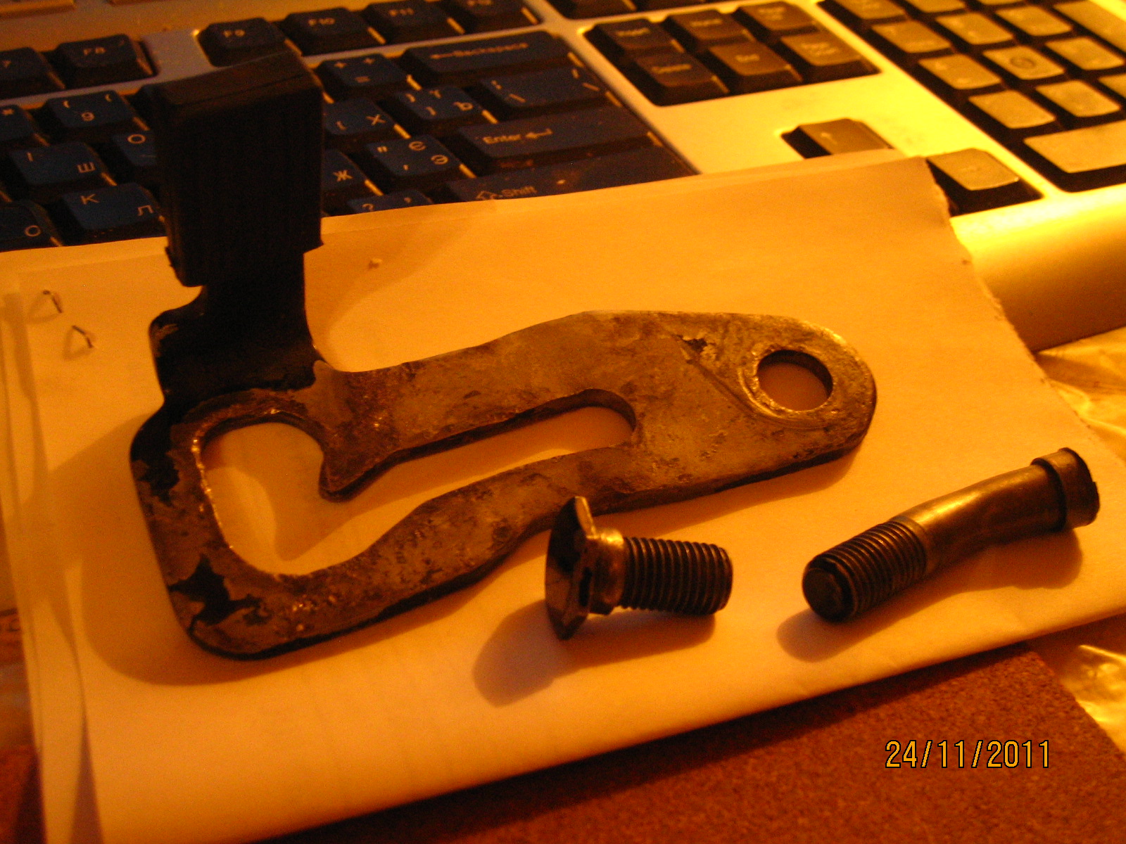

Типово Где взять кронштейн к Сузе DT30RS и длинный болт крепления?
Ну шо так не прет! Заехал в гараж шоб параход заправить и опупел! Последствия возвращения с Сорокашей! На моторе сорвало кронштейн держателя двигателя в приподнятом положении либо в опущенном! Блин я так хотел на карапе приехать в субботу. Может у кого случаем есть Суза DT 30 RS на запчасти надо кронштейн и длинный болт крепления к станине Болт специфический!На фото без головы-отрезало Основной размер М10х45-50. Может повезет чтобы не заниматься выточкой!

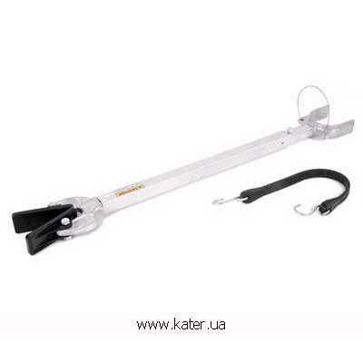

"Упор " при транспортировке не используется ???
Обычно это очень "дорого", "нафиг не недо" и "развод"

Упор слетел вместе с задней съемной панелью!
Автомобили, запчасти, крепёж- Авторынок или сосед по гаражу
Обычный болт . Только резьба 1.25

Єт я понимаю! Просто спросил а вдруг у кого-то завалялась! Ну если нет значит беру в одну руку кронштейн в другую напильник и начинаю приводить внутренний вырез до нужного размера (ее очень сильно помяло), ну а болт конечно есть с шагом 1.25 да конечно не то что родное но главное шоб работало! Все спасибо за сочувствие! Просто если честно то пока лодка стоит на "Пеликане" все нормально как только начинаешь ее тянуть на Киев вечно шо нибудь приключается! А во!!!!!!!!!!!! Я ж запямятовал!!!!! блин я же ее не "замочил бутылочкой шапмпусика"

Миха озвуч размеры болта попробую поискать. Диаметр длина и шаг резьбы.
Необходимо использовать всегда, даже на маломощных двигателях без трима.
Допис від Zahar77 Переглянути допис
А вот тут вы не правы, уже у нас на форуме подробно это обсудили и пришли к выводу что нужен. Только устанавливать нужно правильно, чтоб не получилось как у ТС.
Допис від cheesss Переглянути допис
Знакомая ситуация, сам два упора потерял когда хонда 30 без трима была. Проблема в том, что двигатель в поднятом состоянии не фиксируеться жёстко, а имеет колебание ещё сантиметров 5 - 10... Поэтому либо нога из рогачки выпадает, либо упорная палка из места крепления к прицепу.

Типово Re: Где взять кронштейн к Сузе DT30RS и длинный болт крепления?
Да слетела вся задняя панель! Произошел удар и кронштейн вывернуло Хорошо что корпус не разбило! Сам кронштейн уже проточил до нужного размера канавки хода! а вот болт крепления крона к станине спецфический! Основной размер М10х45-50 шаг 1.25 но он имеет очен тонкую головку(1,5 мм) + за головкой расширение М11-12 длинной 6-7 мм для свободного вращения кронштейна на фотке видно В принципе что-то похожее я уже смастерил ну придется графитовую шайбу поставить для лучшего скольжения! А крепление упора буду переделывать! Он должен крепиться к основному корпусу лафета а не к съемной панели! Я уже 3 раза фонари менял из-за этого!
Смотрите если надо штото проточить обращайся есть токарь в районе теремки 1 сегодня сможет помоч. Завтра тока после обеда.
А какой смысл точить этот болт, если его можно купить в оригинале и цена ему долларов 6-7?
Если токарь будет его делать из нержавейки, как положено, то цена ниже точно не будет.
Всем спасибо! Тема закрыта! Оказывается не все надо покупать мона и самому сделать!
