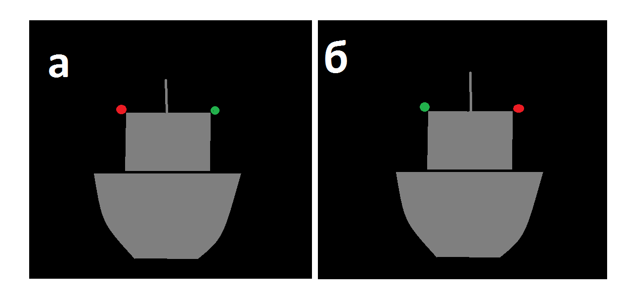

Старий 22.01.2012, 09:02   #16 (permalink)
Типово Re: Навигационные огни. Прошу совета.
Ну теперь загадка.
На каком из рисунков, корабль идет встречным курсом?
А яхтсменам, если жить по правилам, под парусом на территории Киева, не то что ночью но и днем ходить нельзя.
Назва:  Безымянный.png
Переглядів: 919
Розмір:  21,8 КБ
__________________________
Востаннє редагував popovitch: 22.01.2012 о 09:03. Причина: фотку забыл
второй
Гошка 70 зараз поза форумом   Відповісти з цитуванням
Старий 22.01.2012, 11:02   #18 (permalink)
Допис від Гошка 70 Переглянути допис
второй
Конечно второй .
Допис від Бывалый Переглянути допис
Т.е. доганяя думает, что идет навстречу. Что он еще думает - загадка!
А Бывалому проверку знаний устроить надо.

Ответ: Б . Я помню что на СССР лодках стояли на 180 такие маленькие! Они никому не мешали да и видно их не было. Да и ночью лучше не ходить, а то как показывает практика постоянно какие то приключения!

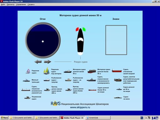

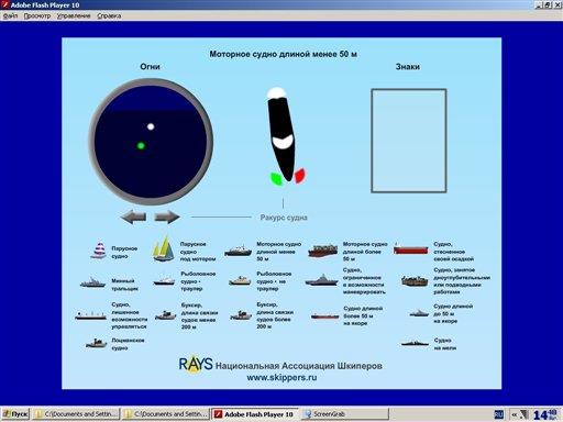

Не бывает таких огней на судах вообще! Ну разве что один сгорел. Теперь смотрим внимательно.
Назва:  1_modified.jpg
Переглядів: 1270
Розмір:  33,5 КБ
ID:	18357   Щоб збільшити малюнок, клацніть по ньому
Назва:  2_modified.jpg
Переглядів: 1060
Розмір:  33,4 КБ
ID:	18358   Щоб збільшити малюнок, клацніть по ньому
Назва:  3_modified.jpg
Переглядів: 1001
Розмір:  33,5 КБ
ID:	18359   Щоб збільшити малюнок, клацніть по ньому
Назва:  4_modified.jpg
Переглядів: 1091
Розмір:  33,6 КБ
