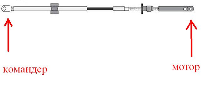

Сам трос газа надо регулировать в командере. Раскрути, а там разберешься, что к чему.
Тром регулируется только со стороны мотора. В командере просто крепится к рычагам

Если провод фиолетовый звонится от движка, то надо смотреть генератор, может он сдох. Потому и зарядки нету. По уоммандеру - просмотрите его изнутри, он часто идёт у Джонсонов Эвинрудов с пластиковыми приводами на рычаги, а они часто из строя выходят, потому и не выжимает газ до конца.
