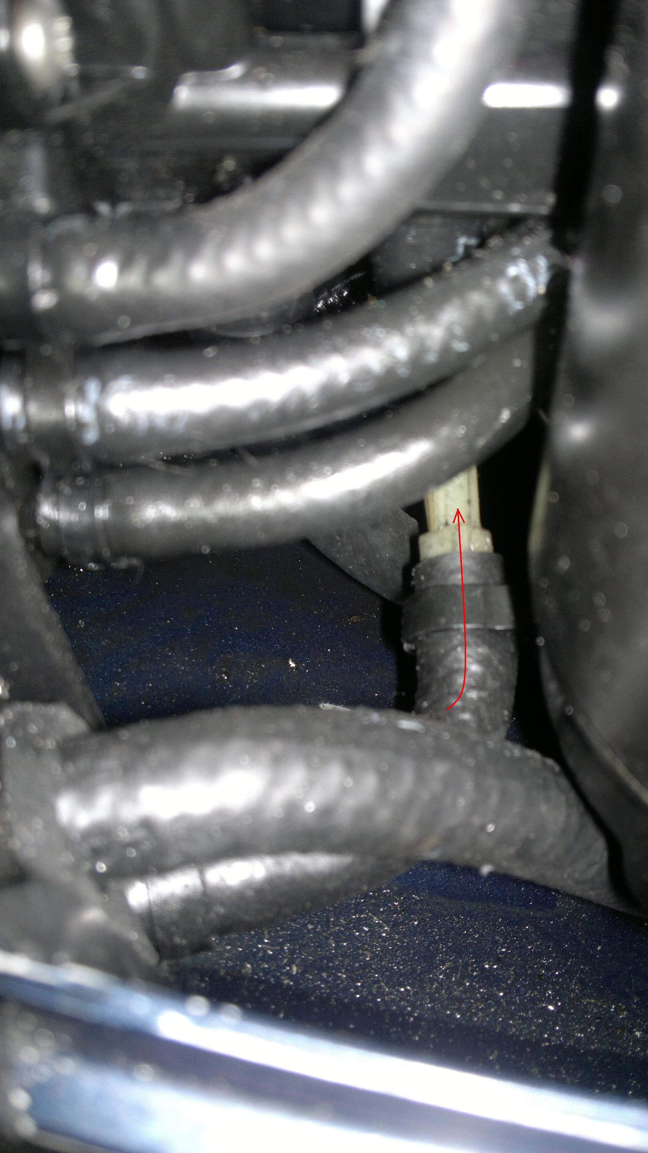

Теперь вопрос в следующем, так что же все таки это за конектор??? (фото 2, 3) Он потом переходит из черного мбс шланга в какую то белую пластмасовуютрубку (фото 4) а потом вот в эту черную коробку (фото 5).
Есть мисли, что это для подачи масла в двиг (автомикс)?!

Да очень похоже, что это VRO (Система автомикс) У меня был очень похож движок, но я особо в нём не разбирался.Накатал часов 30 и продал.

Это 100% вход масляный на автомикс,а так-как у тебя мотор переделан под смешивание бенза с маслом в баке его заглушили.
