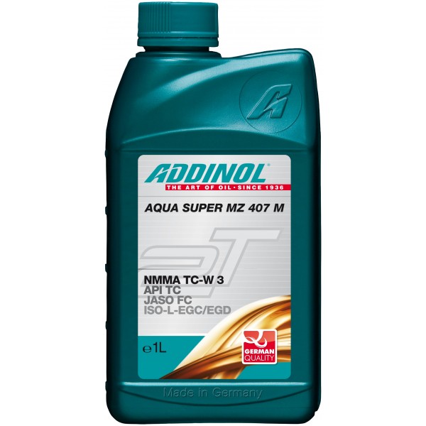

подскажите пожалуйста, кто пробовал такое масло?
ADDINOL Aqua Super MZ 407 M
У меня Mercury 15 2T
соблазнило : знаю 100% что оригинал (кум оф. диллер)
....соответственно и цена мне

Минеральное высококачественное моторное масло, для 2-х *тактных двигателей с воздушным или водяным охлаждением и со смешанной или раздельной системой смазки. Предназначено для бензиновых подвесных лодочных двигателей. Гарантирует надёжную смазку и максимальная защиту от износа. Пригодно для внутренней консервации двигателей на время хранения, транспортировки и сезонного вывода из эксплуатации.
т.е. пойдёт.

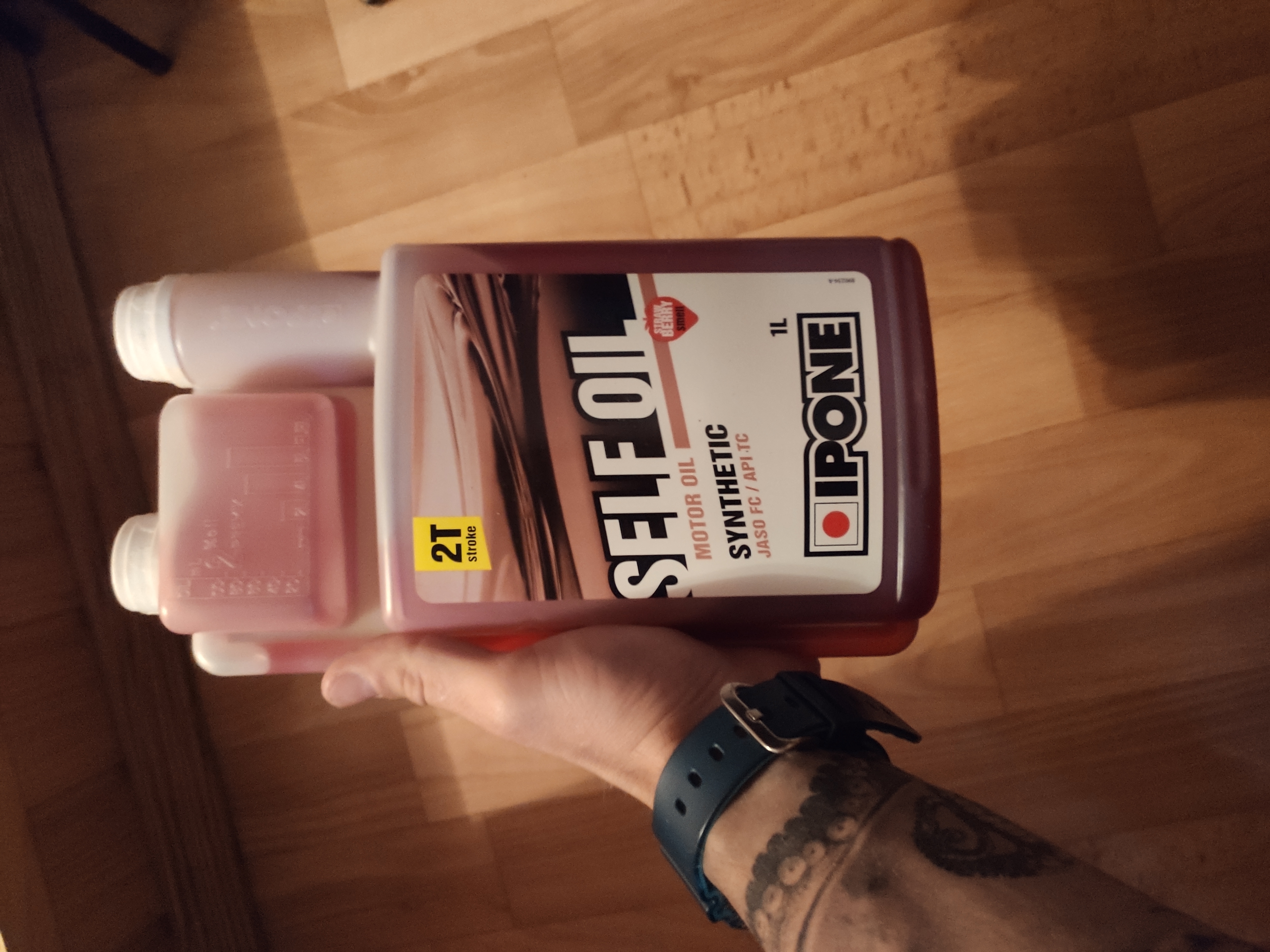

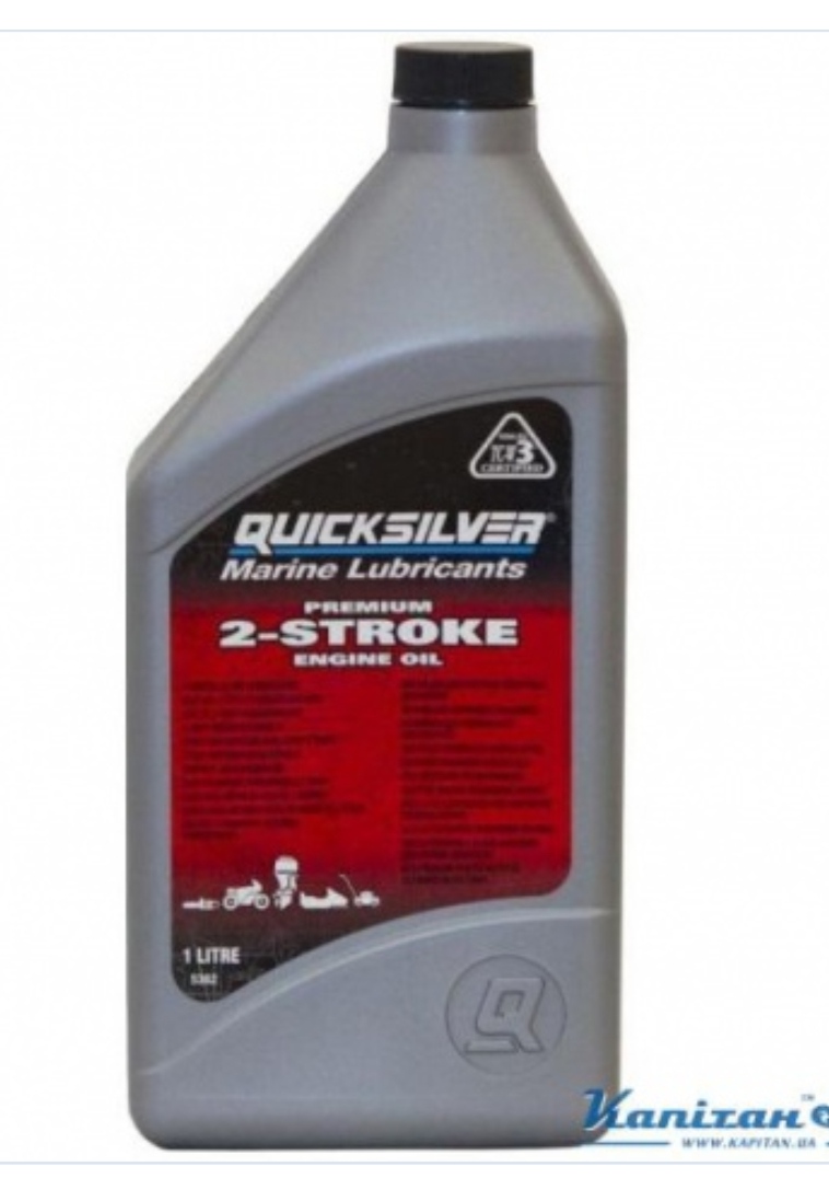

Пользовался*QuickSilver Marine TC-W3 Premium (Mercury), все устраивало дымит не сильно, потом дали на пробу японское масло с запахом клубники, реально прикольно, не воняет маслом, а лёгкий запах клубники ну это на любителя
