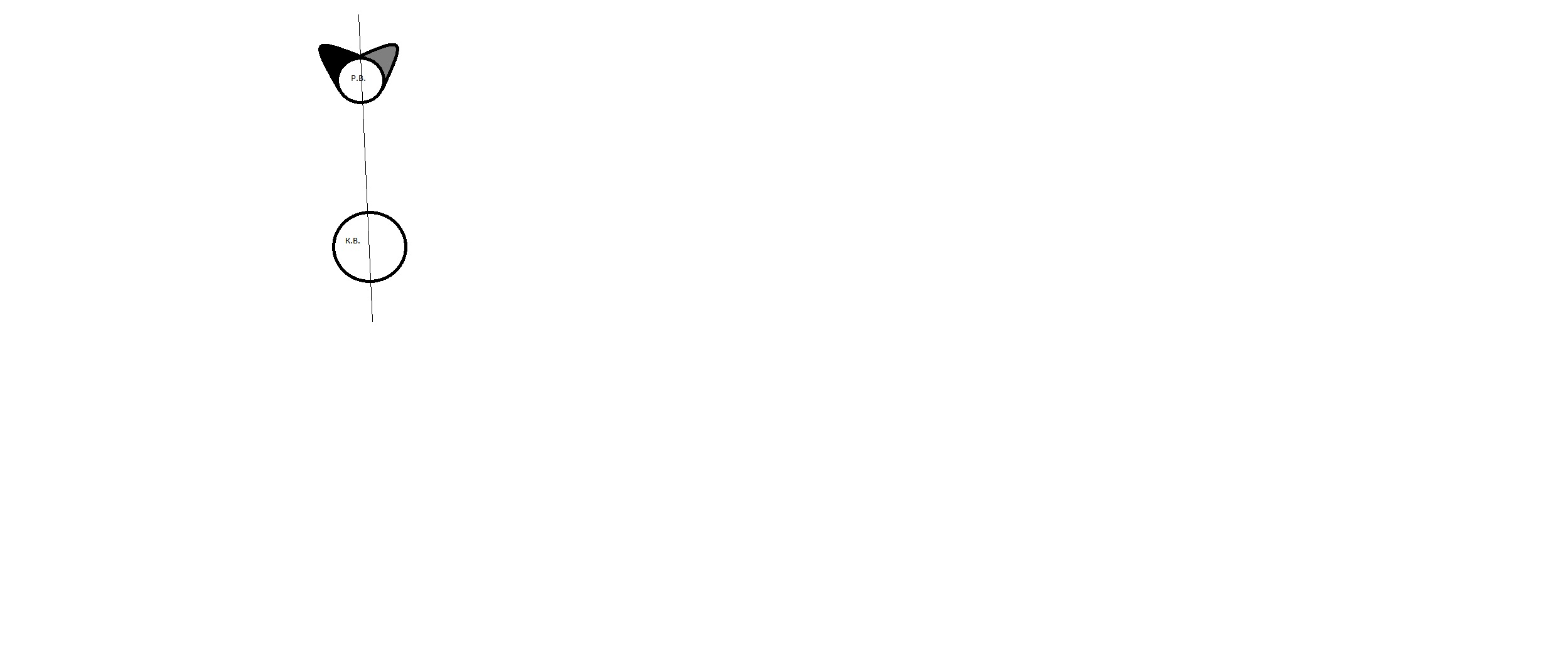

Исходя из цитаты, разносчик(трамблер), есть и вынимался и метился. Могу предположить что его установили на 180градусов. Надо выставить ВМТ по первому цилиндру, на распредвалу кулачки первого цилиндра должны смотреть вверх как на рисунке, открыть крышку разносчика и посмотреть на какой цилиндр указывает бегунок, должен быть на первый цилиндр.
Назва:  Безымянный.jpg
Переглядів: 432
Розмір:  52,1 КБ
