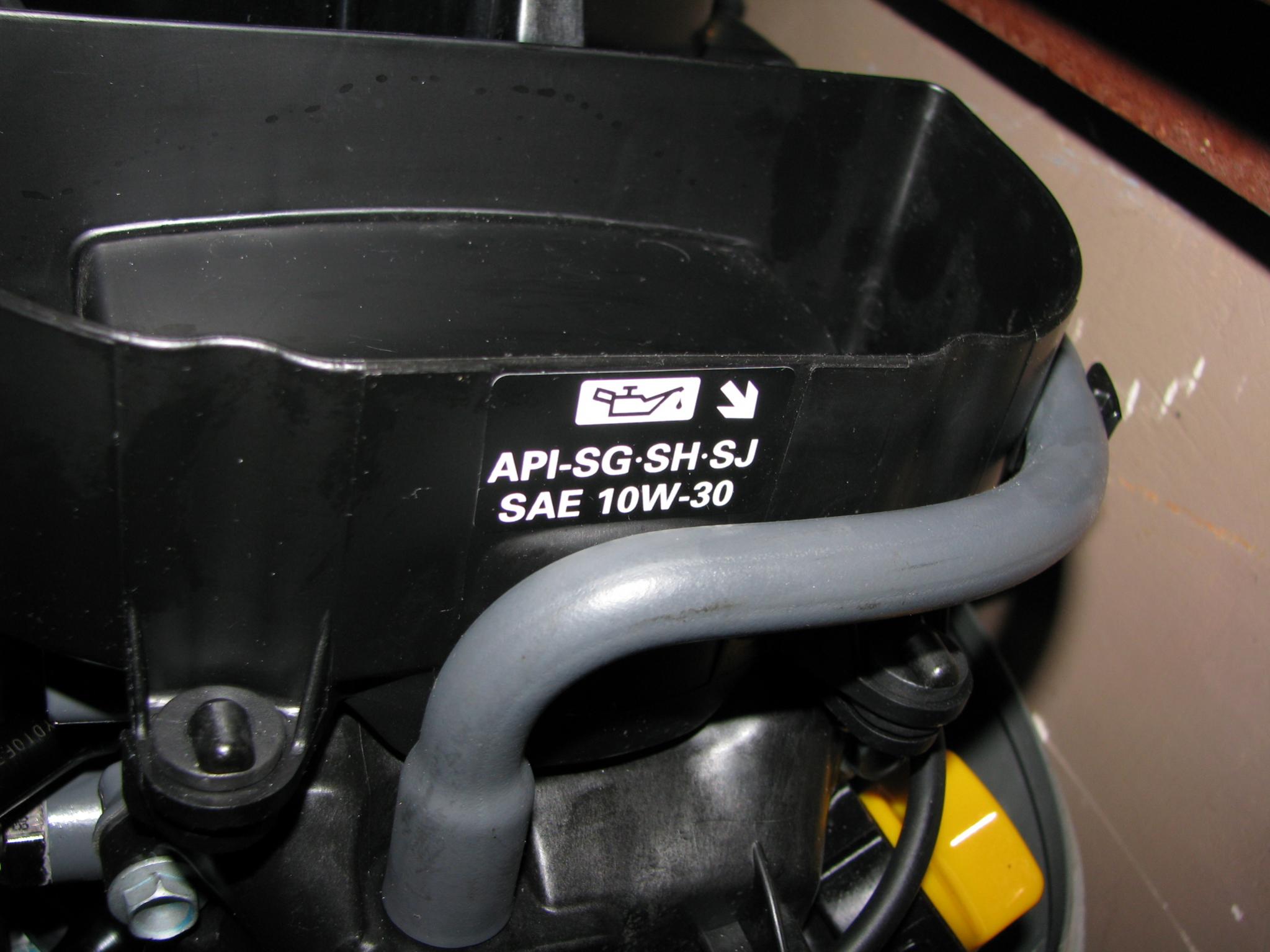

Руслан-я имею финансовую возможность платить за фирменное обслуживание но не против твоего мышления я считаю можно съэкономить на фильтре-но на некоторых вещах не буду!!!И если масло должно быть квиксильвер-так тому и быть Без обид.
А теперь вдумайся.
Мой Мерк 25 по мануалу требует масло Квиксильвер.
Тохатсу 25-30 4т(тот же мотор) требует масло Тохатсу при этом даже 10W30 и 10W40
входит в список.
Ну наверное с мотором Ниссан 25-30 4т аналогично...
Так, что теперь делать будем?
Или может всёже масло будем по вязкости и класу качества подбирать?
Вот именно, важна не надпись, а уровень качества и вязкость, о чём красноречиво свидетельствует наклейка на убогой моторной фирме Хонда.
Детали и узлы должны быть оригинальными, а расходники не обязательно.
Назва:  IMG_2110.jpg
Переглядів: 429
Розмір:  202,6 КБ
