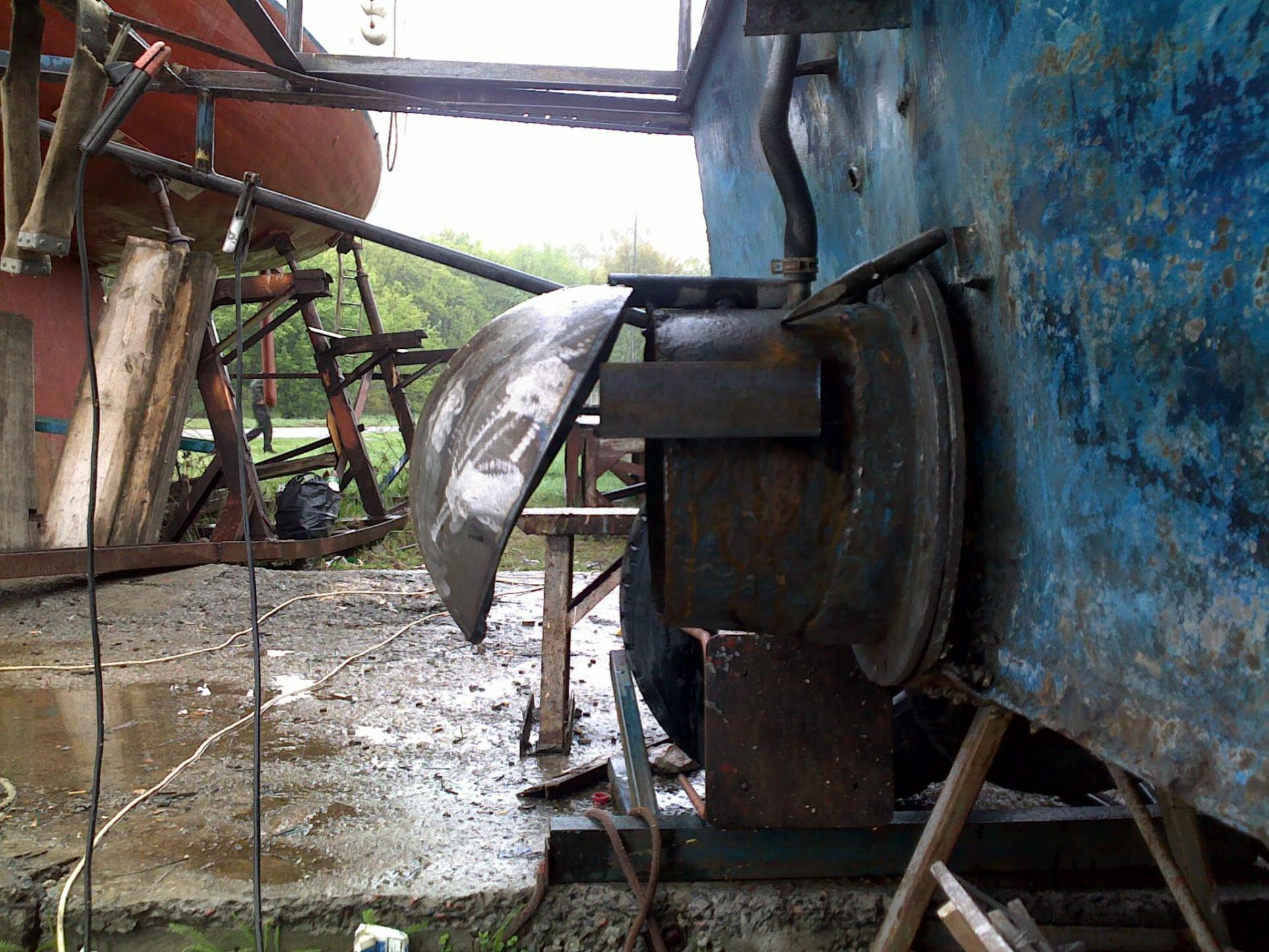

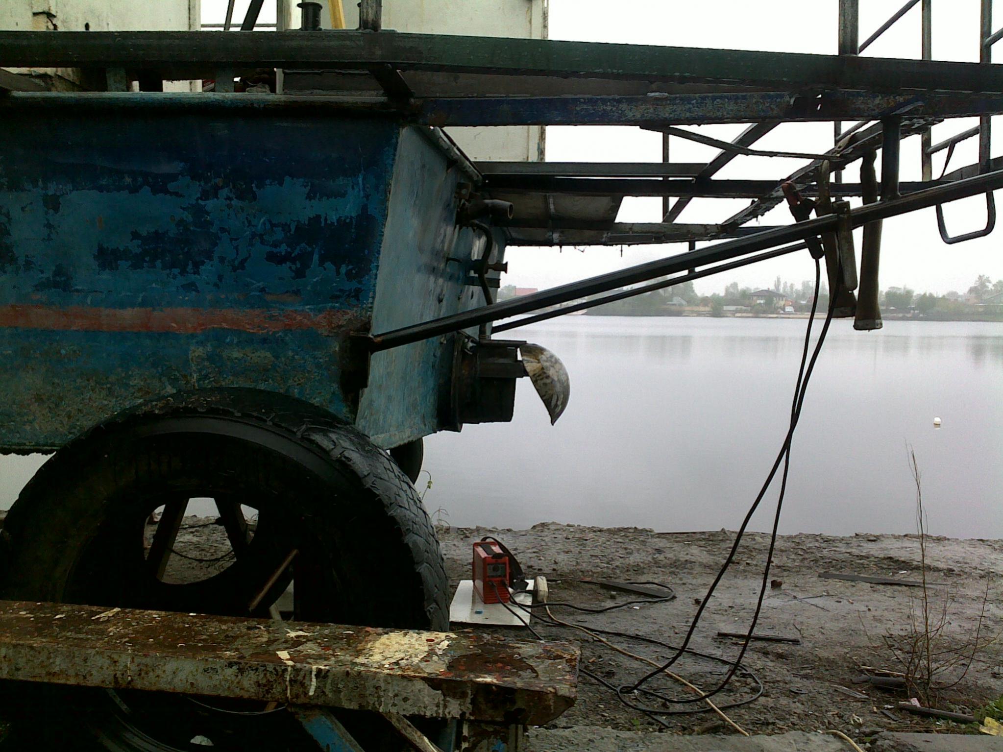

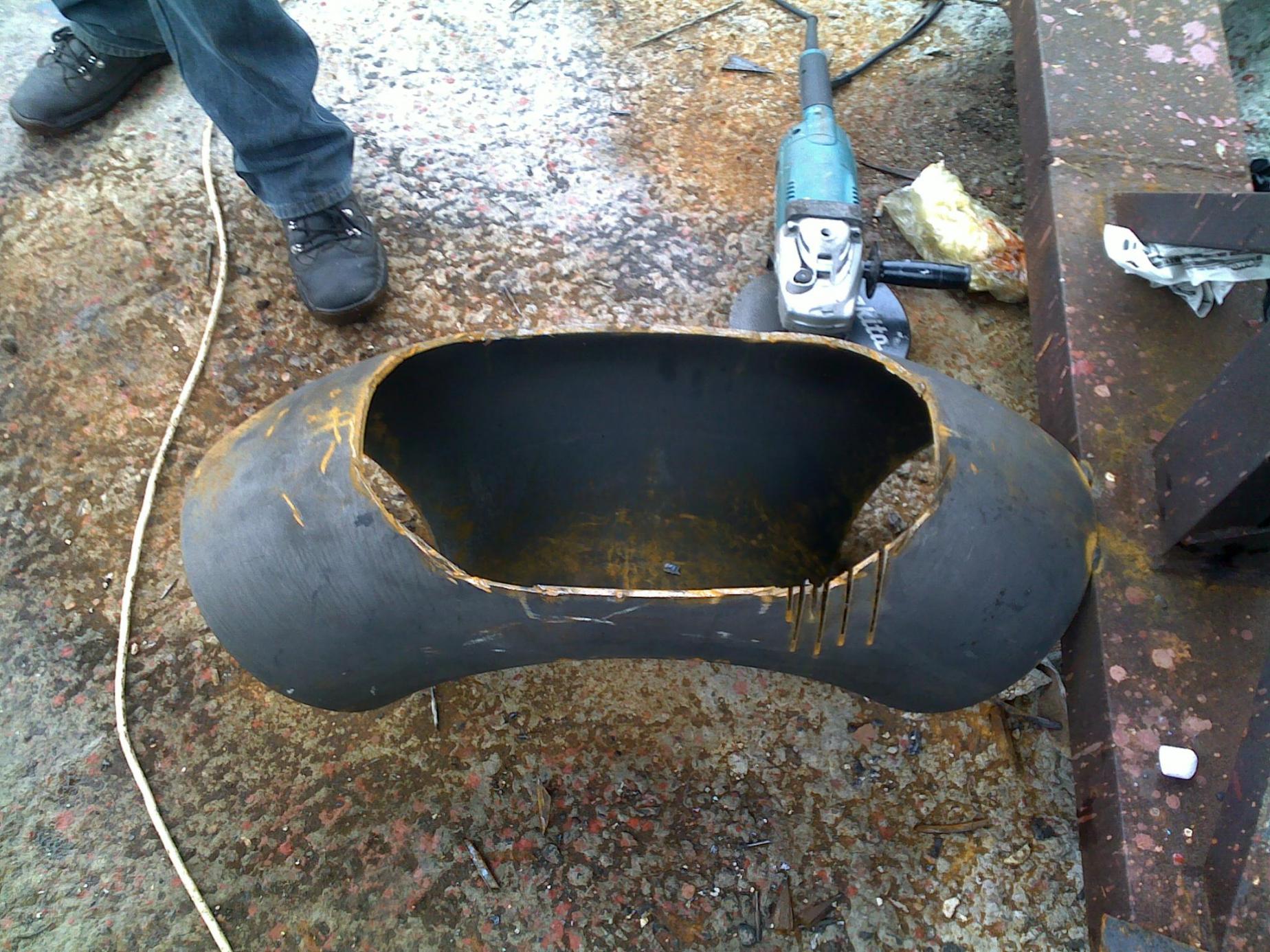

вот так "мудруем" над ракушкой заднего ходы для водомета. Пришлось купить отвод на 300 мм толщиной металла 8 мм, как заготовку, тяжелый зараза Еще бы сам поднимающе-опускающий механизм додумать както...
Кстати...по фото кто-нибудь может определить - юорт окрашен суриком или нет? Есть у нас Кашпировские, ставящие диагноз по фото))

Вадим, из того что вижу, могу сказать что заднего хода не будет.
Поток от водомёта нужно направлять под корпус плавдачи. А по фото, с этой накладкой только процентов 10 воды из сопла будет выходить и то в корпус.

Типово Re: Идеи по насыщению плавдачи
а что, в корпусе не планируется отводные трубы реверса аля на "Аистах" и им подобных?
ну тут скорее всего легкий маневровый ход будет. Днище почти плоское, но небольшая килеватость в районе водомета есть и струя будет уходить слегка по сторонам от водомета. К сожалению придумать пока ничего другого не получилось..времени небыло. Но может кто сможет схематически предложить другую идею?

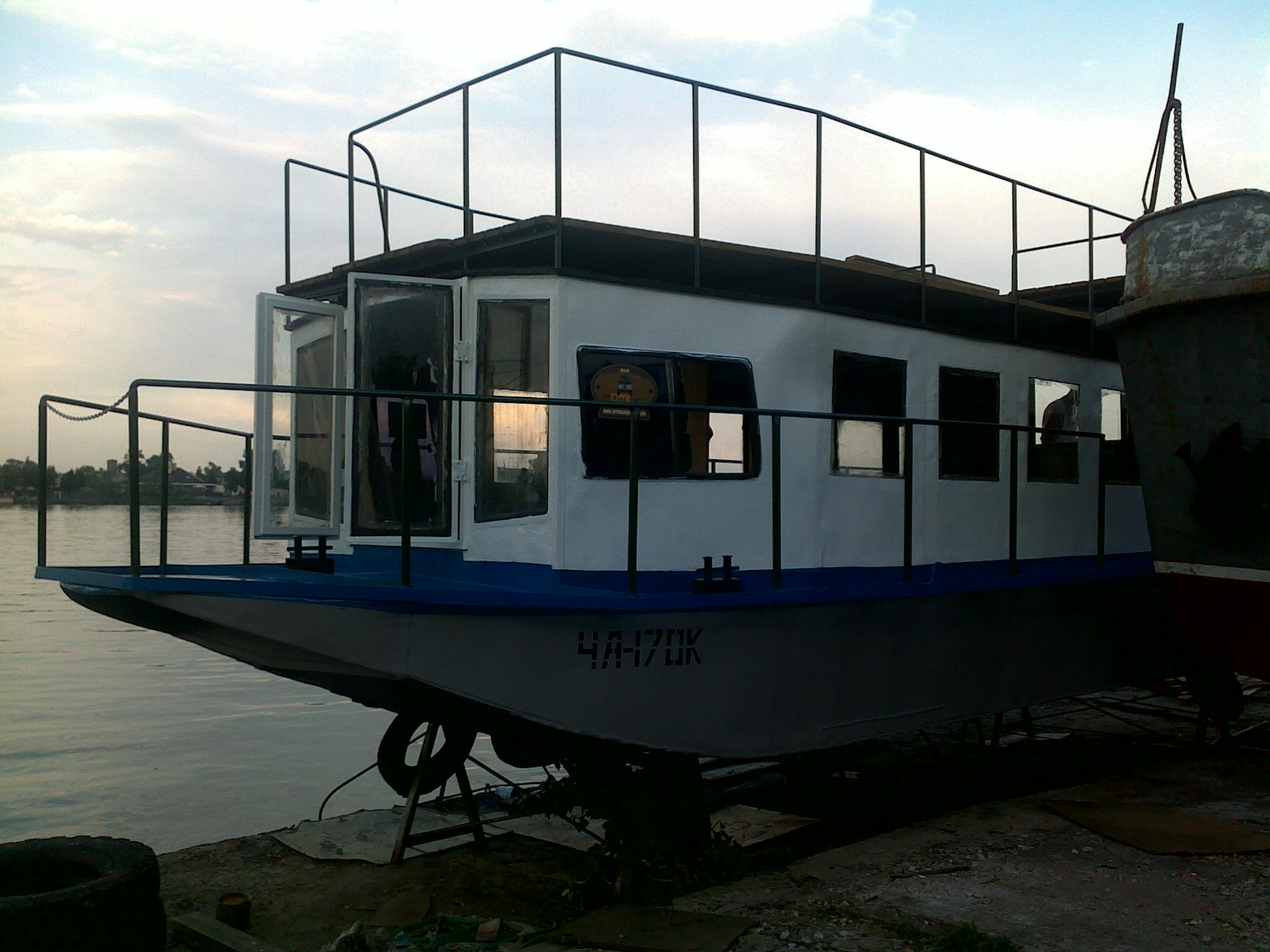

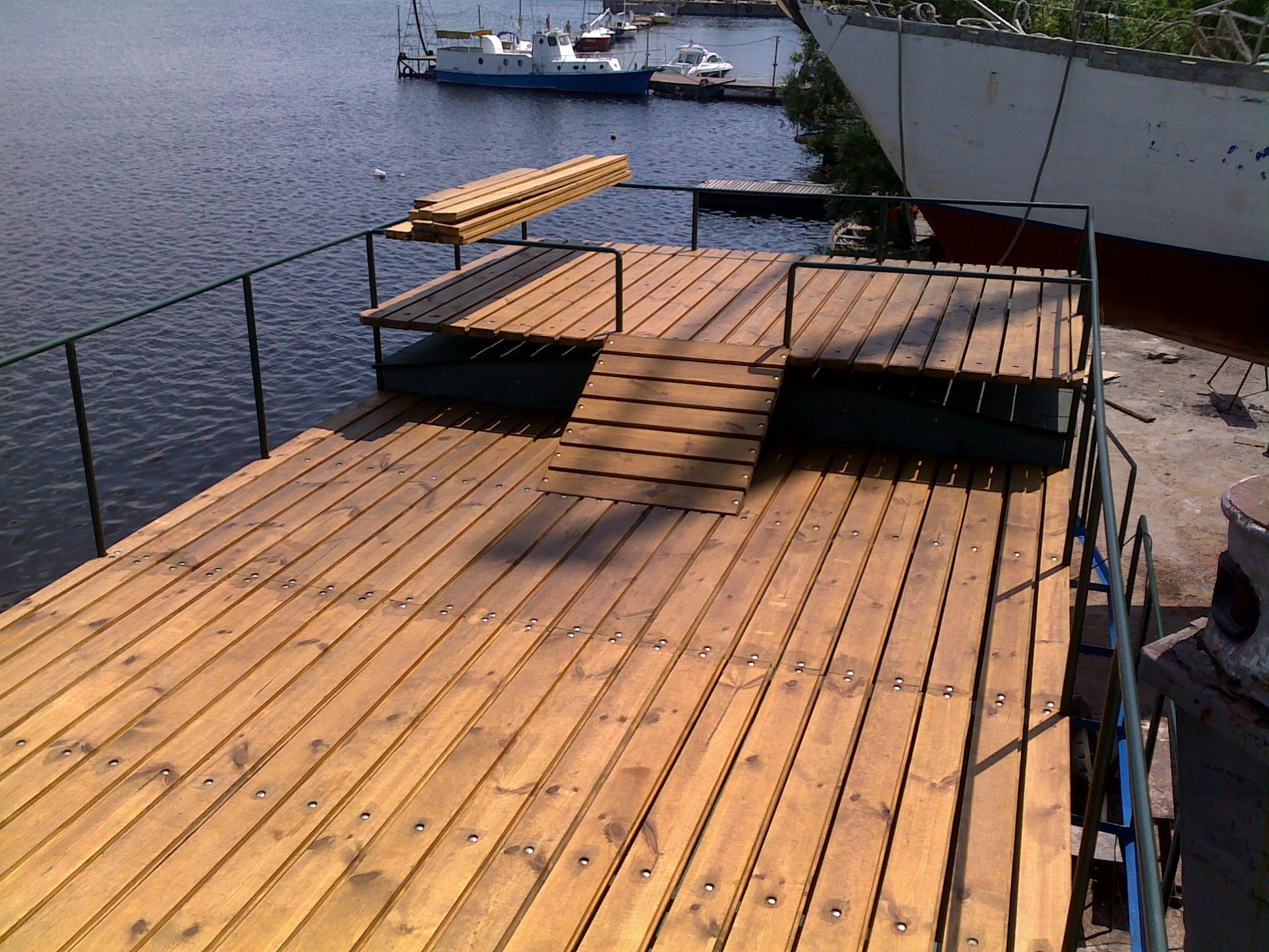

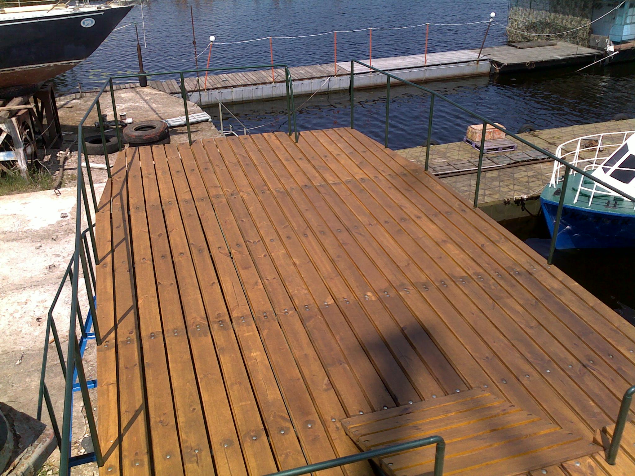

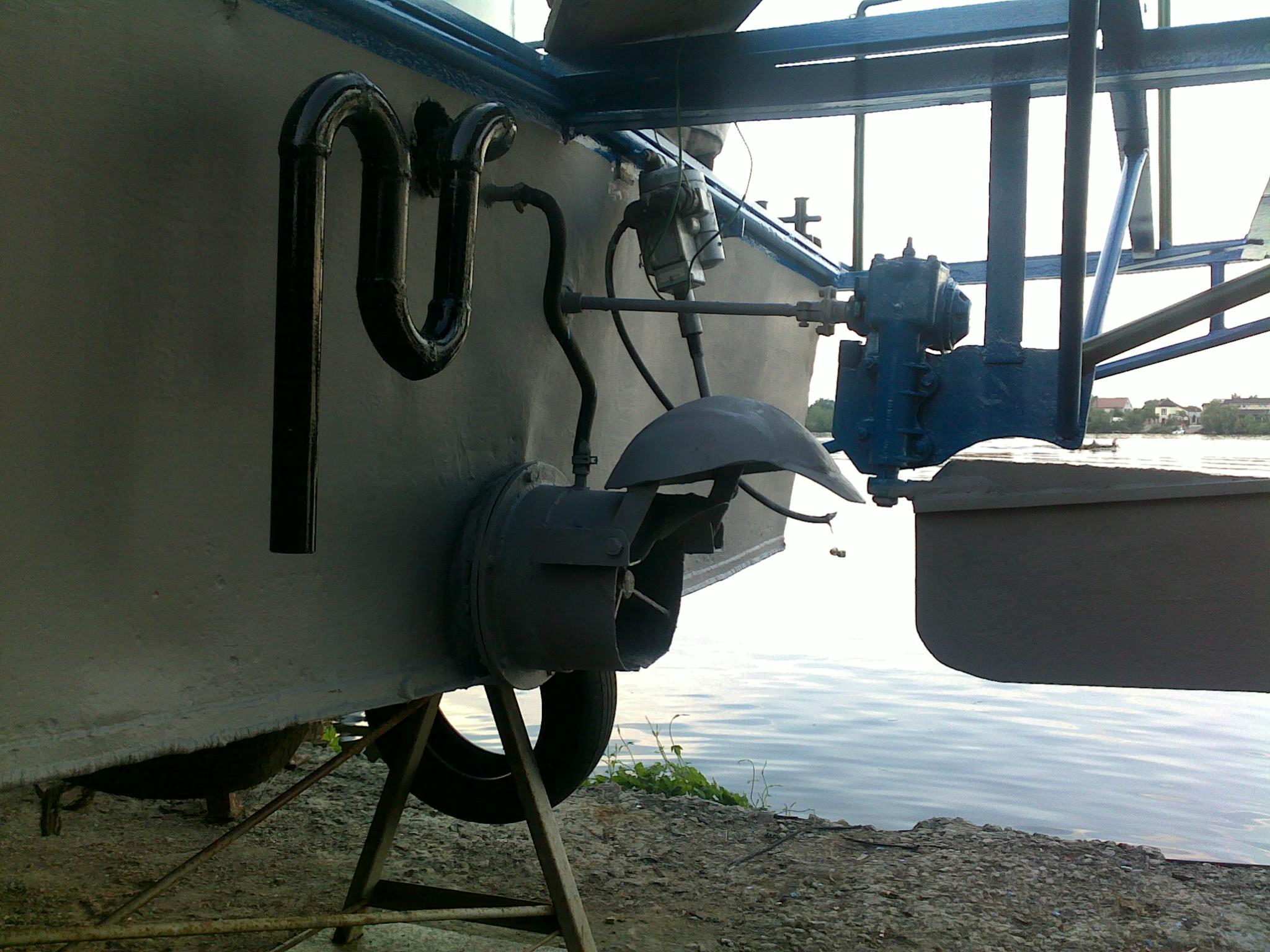

Старий 25.05.2011, 19:45   #68 (permalink)
Аватар для diversant
Карапь: плавдача
Дописи: 1.150
Сказал(а) спасибо: 403

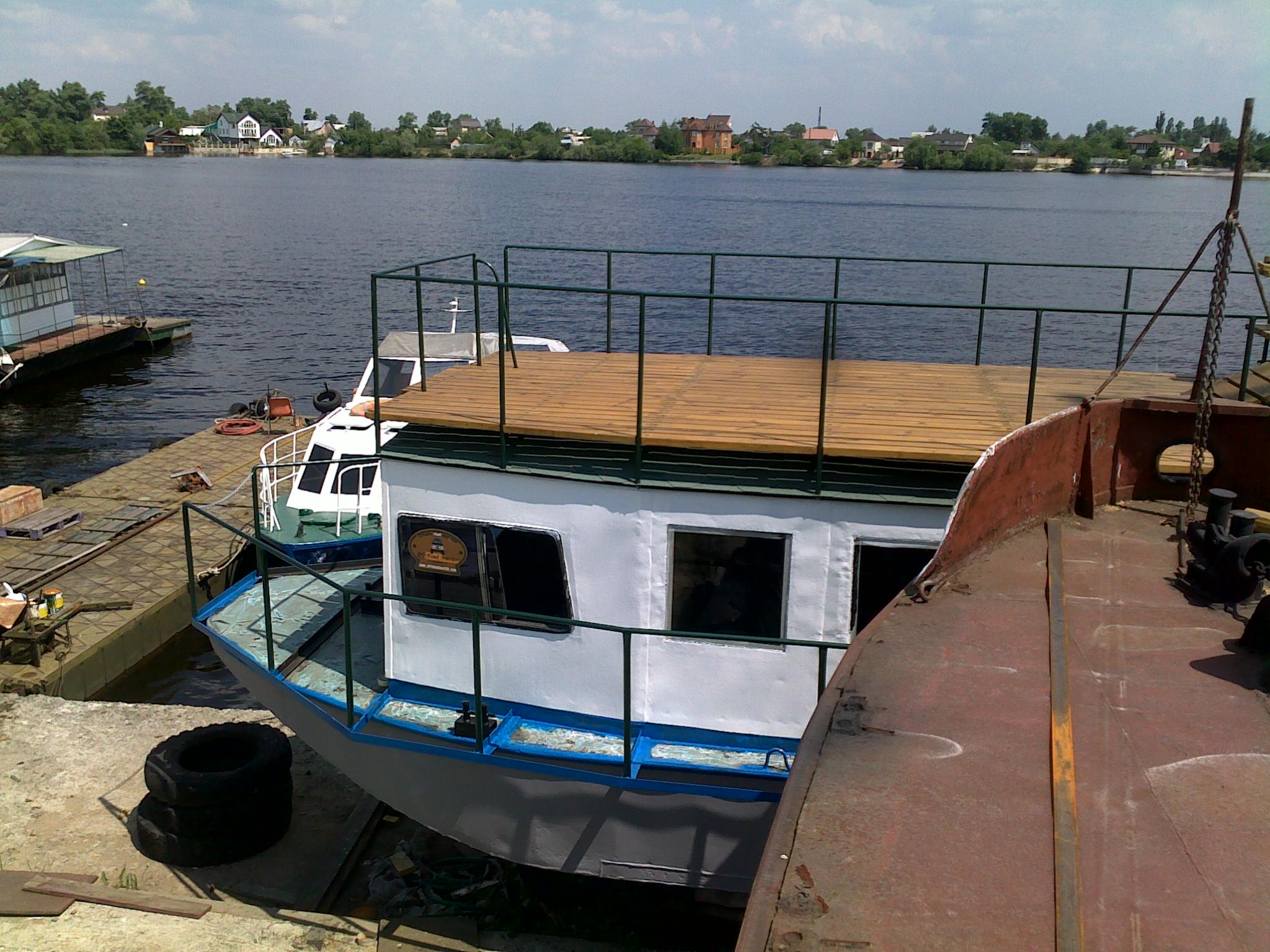

процесс по наружке подходит к концу

Старий 25.05.2011, 20:11   #69 (permalink)
Чудно получается.....а где наклейка Клуба ??????
Старий 25.05.2011, 20:15   #70 (permalink)
Звідки Ви: г.Киев
Карапь: Москва - 2 я 85 2т
Дописи: 1.158
Сказал(а) спасибо: 413
На зеркальной поверхности.
Старий 25.05.2011, 21:06   #71 (permalink)
Наклейка Офроудмастера есть! Вадим, будешь по карточкам на борт пускать? :)
Старий 25.05.2011, 21:39   #72 (permalink)
Карапь: плавдача
Дописи: 1.150
так только покрасили, еще не успел
Старий 25.05.2011, 21:43   #73 (permalink)
Карапь: плавдача
Дописи: 1.150
а наклейка Офроудмастера была на приобретенных окнах с перевертыша ленд крузера
Просто уж очень мне понравились окошки сдвигаемые в сторону
Думаю на днях уже полностью закончат нижнюю палубу и буду спускаться!
И на воде уже внутрянкой заниматься.
А вообще "стремаюсь" - как она теперь на воде будет с добавочным весом?
Кстати до сих пор имя караплю не придумал, может у кого на языке что то интересное крутиться?

Вадим ,приятно понаблюдать за твоим творческим процессом!!Корабль твой вызывает определенный восторгНа верхней палубе не увидел крепления или стойки под будущий навес В солнечную погоду прохладное вино "от Святовита" будет нагреваться....Или ты придумал,что то помоднее???

ну наверху думаю, нужно будет ставить складную систему как на всех больших катерах, та что в сложенном состоянии горизонтально лежит на леерах, а потом поднял и наслаждаешься. Стационарную наверху специально не делал, потому как не хотел добавлять парусности. Возможно стационарная появиться на корме на нижней палубе. Раньше хотел маркизу раздвижную, но ремонт такая зараза...в общем финансы не позволяют, дорогая это штука. Так что скорее всего будет снизу, причем такая, чтоб можно при сильном ветре/дожде закрыться полностью со всех трех сторон и дегустировать напитки с наслаждением
По поводу имени "диверсант-крузер" как то не скромненько Хотя земноводный крейсер у меня уже есть, что ли по аналогии и водный?
Может еще какие варианты будут?
