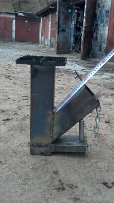

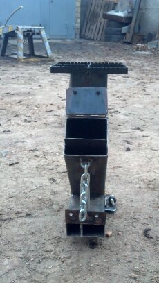

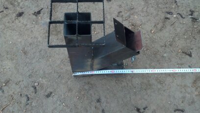

пытаюсь фотки вставить...

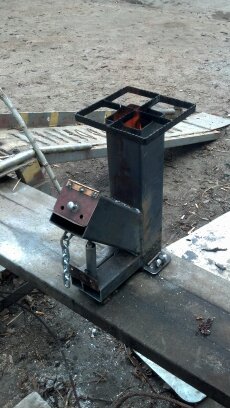

Было немного времени, нашел сотку квадратную, как раз на печку длины хватило. Даже испытал, , печка когда работает аж гудит, дров хавает немеряно, полной заправки хватило минут на десять. Пламя можно регулировать затыкая ей нижнее "нюхало". Получилась довольно тяжелая как для переносной. Завез на роп для дальнейших испытаний.
Надо будет поискать квадратную трубу80*80 - 100*100, со стенкой 2мм, что бы полегче была и придумать складные ноги.

В субботу потестил эту печурку, ничего такого сверх естественного, обычная дровянная кирогазка, кушает от нормального полена до подножных щепок, эта печурка работала часа четыре на различных дровишках.
Не понравилось что после часа работы нижнюю нюхалку прочищать надо, тяга падает, надо постоянно смотреть за работой. Два с половиной - три литра (обычная вода, для теста) кипятилось двадцать пять минут в котелке .
Понравилась мобильность, всеядность, ветроустойчивость(к стати если нижним нюхалом по ветру поставит процесс ускоряется ), возможность установки без засырания берега кострами и большой конфоркой под различное кухонную утварь.
