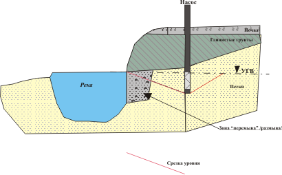

Вода та же только есть одно но - геологический разрез не выдержан в плане особенно перед руслом!
Чтобы понятно было - в основном разрез на Десне вот такой:
Почвенно-растительный слой
Глинистые грунты /супеси и суглинки/
Песок различной крупности
Мощности не выдержанны так как это зависит от крутизны берега и наличием так назывемой пойменной части или поймы Десны
ща попробую графически намалевать
Черной стрелкой показана так называемая зона размыва сложенная грубо говоря чем попало! из-за нее просходит блокирование прямого поступления воды через пески т. е фактический уровень срезается/краснаые лини/ вот поэтому часто опуская весь комплект ниже естественного уровня грунтовых вод /УГВ/ мы не получаем воду Плюс к этому -верхняя толща песков сложенна более мелкой фракцией что затрудняет подъем срезанного уровня до естественного!!! /сори за рисунок мой графопостроитель шото забарахлил пришлось рисовать в чем попало/
Исходя из всего описанного рекомендую вот что /доп.неудобство зато наверняка/
1.заранее пробурить скважинку до 2 м диаетром до 50 мм /если надо шнеки дам/ работы на 15 мин дабы посмотреть ХДЕ реально водичка стоит и сколько будет мощность водонасыщенного песка
2. фильтр должен быть см 40-50
3. на случай залегания водички ниже 1,5 м надо делать доп.вставку/наращивать колону на резьбовой штанге/ 0,8 -1,0 м-соеденение резьбовое
