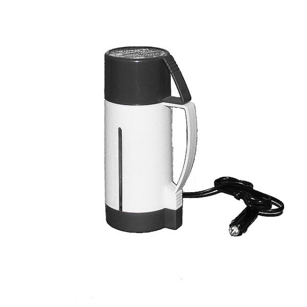

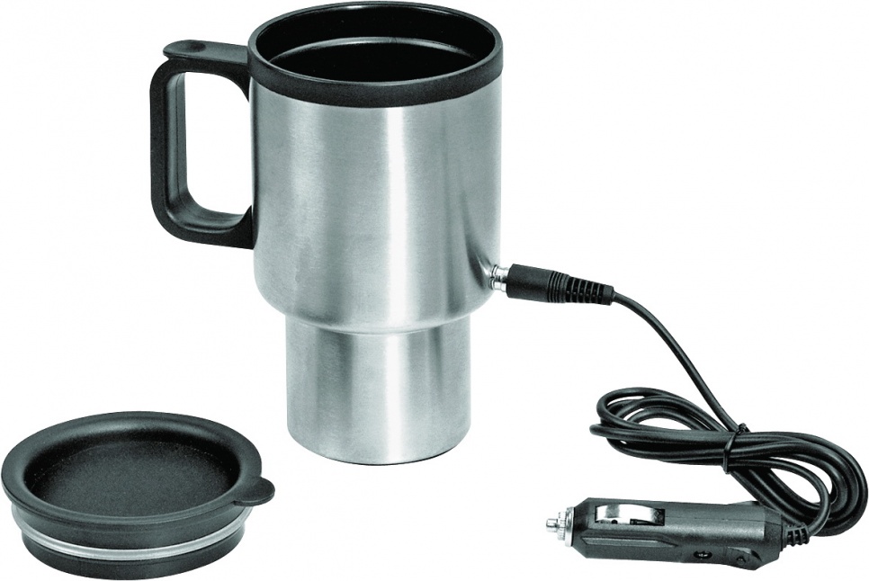

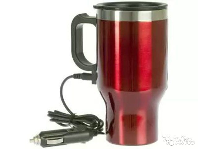

Дело к осени, гоячий свежезавареный чай на воде будет самый раз....Подскажите, кто имеет в хозяйстве эл.чайник на 12В, есть ли смысл покупать для лодки, сколько времени закипает вода? Есть еще эл.кружки с кипятильником.

Был опыт использования. Кружка воды закипает минут за 20... Точно не засекал, но по ощущениям не меньше. И это только кружка, если литр вскипятить, то забудете что и чай пить хотели. Крайне не рекомендую. Лучше маленькой газовой горелки нет ничего в лодке!

Автомобильная розетка рассчитана на 120 Ватт, очень часто китайцы делают чайники на 150-200 Ватт (типа мощааааа), для 15 Амперного предохранителя это не короткое замыкание и он выдерживает такую нагрузку, но оплавляется как он так и сам разъём прикуривателя, приходилось, неоднократно, выковыривать куски оплавленной пластмассы из прикуривателя.
Крайне не рекомендую такой девайс!
Была у меня такая кружка. Бестолковейшая вещь. Довести воду до кипения не хватило толи у нее мощности толи у меня терпения ждать.
