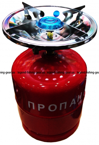

Всем привет! Коллеги подскажите может чего надо подкрутить или где-то прочистить. Купил года два назад такую приблуду для выездов на природу, все вроде неплохо но вот греет очень слабо, очень медленно, чайник на 1,3л. может стоять мин. 35/40 и это при условии что стоит в летней кухне то есть защищен от ветра. Пробовал открутить саму горелку напор струи газа и регулировка напора хорошая , а прикручиваеш обратно еле еле выходит даже при полном открывании вентиля.Как-то можно увеличить проходимость газа в самой горелке,можно ли разбирать саму горелку и что там может так задерживать подачу газа?

я когда то просто просверлил в жиклёре отверстие побольше

Дело в мощности самой горелки - количестве отверстий и их диаметре. У RUUDDY есть более мощные горелки, как вариант заменить на такую. Они должны продаваться отдельно.

Паук поработал ... надо прочистить аккуратненько всё в горелке.

да она с дня покупки так работает. А там нет никаких одноразовых прокладок или мембран, что бы после вскрытия не пришлось по куреневке ходить. Я так понимаю что эта горелка или сам жиклер в частности предохраняют прохождение пламени в балон.

открутите верхний пятак с отверстиями под ним увидете латунный жиклёр всё подберите свёрлышко чуть большего диаметра и будет вам щастя )))

Всё равно прежде чем что то менять я бы пробовал прочистить жиклёр... а всё одноразовое у нас неодноразовое
В балоне с газом давление. И огонь проникнуть туда ну никак не сможет ))
Сначала разобрать и убедиться, что там нет ничего постороннего. Может мусор попал или стружка, или огрехи литья.
Если все ок, то просто рассверлить отверстие жиклера до необходимых размерови будет счастье!

Щастя может и не получиться. Именно так я горелку и испортил.
Сейчас она горит, но очень сильно коптит. То-есть нет полного сгорания газа. Попробуйте продуть компрессором.

эээххх поздно
Добавлено через 4 минуты
увеличивать отверстие точно не надо было, выкрутил оно было забито немного, взял стальку 0,22 прочистил потом взял нет чтоб проверить как работает так взял проволку чуть побольше ну и... см. пост выше!
Добавлено через 3 минуты
попробую заклеить ферхнюю часть жиклера алюминевой фольгой и проткнуть потом ее сталькой . Не получится поеду куда вы там говорите на юность?

Там сбоку есть шторка которая регулирует отверстие для воздуха . Попробуйте ее открыть полностью

ШТОРКА расположена на самом пятаке? или на самой ножке пятака(они соеденены в одно целое) в ножке есть 4 отверстия бльше вроде нет ничего. Вечером гляну

как это вы проволокой в латунном жиклёре отверстие сделали больше???
у меня не коптило после рассверловки , горело ЯРКО
легко! проволока гдето 0.4 сталистая прикаленая пружина острые края раз двадцать туда сюда крутнул и вот оно #счастье# , да ладно горький опыт тоже опыт. Не пройдет со скотчем из фольги куплю новую тарелку с жиклером или жиклер
